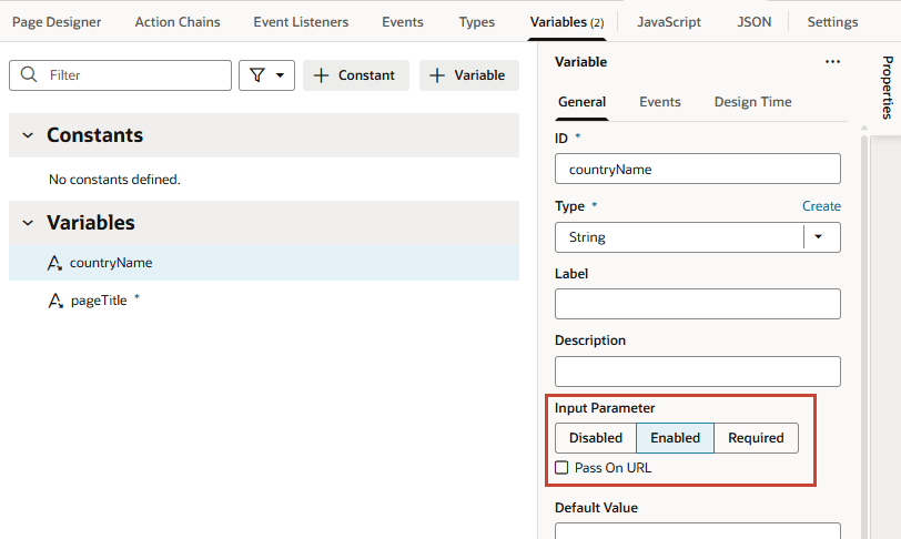

  1. スコープの「変数」タブの変数または定数を作成
  2. 変数または定数プロパティで、入力パラメータオプションを選択します(デフォルトは無効です):
    • 「有効」をクリックして、変数値を入力パラメータとして渡します。
    • 「必須」をクリックして、変数値を入力パラメータとして渡す必要があります。
  3. 起動するページまたはフローのURLに(URLの最後に?paramName=Valueを追加して)パラメータを渡すには、「URLに渡す」を選択します。 このオプションを使用すると、パラメータに基づいて特定のデータを表示するページをブックマークできます。

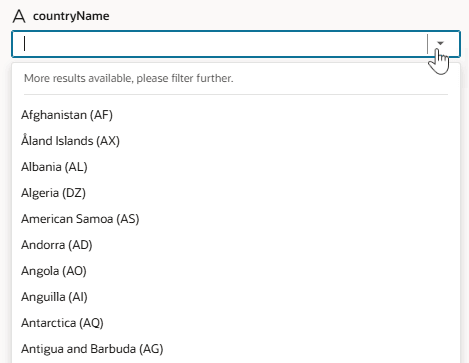

  6. オプショナル: 入力パラメータとして有効な文字列型変数または定数のサービス(RESTエンドポイントなど)から取得された値のリストを表示するには:
    1. 変数の「プロパティ」ペインの「デザインタイム」タブに切り替えます。
    2. 「サブタイプ」LOVとして選択します。
    3. 「エンドポイントの選択」をクリックし、レスポンスを使用して値リストを指定したRESTエンドポイントを選択します。 エンドポイントは、applicationですでに設定され、使用可能である必要があります。 エンドポイント・レスポンスもJSON形式である必要があります。
    4. RESTコールで入力パラメータとURIパラメータが必要な場合、関連する「割当」または「マップされていません」リンクをクリックし、パラメータを置換する値にマップします。 値はVisual Builder定数です。

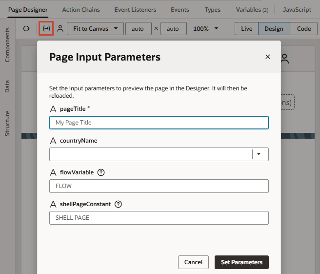

オプションまたは必須入力パラメータとしてマークされた変数をアプリケーションで使用する場合、その値をページに設定して、ページの表示方法を確認できます:
  1. 「ページ・デザイナ」タブに切り替えます。
  2. ツールバーのページ入力パラメータ・アイコンをクリックして、「ページ入力パラメータ」ダイアログを開きます。 親フローおよびページ(定義されている場合)からの入力パラメータを含む、ページの入力パラメータのリストが表示されます。
    変数が必須入力パラメータとしてマークされているが、値が割り当てられていない場合は、次のような「ページ入力パラメータ」アイコンに赤い点が表示されます: ページ入力パラメータ・アイコン. アイコンをクリックして、欠落しているパラメータを設定します。 必須パラメータは、「ページ入力パラメータ」ダイアログの最上部に表示され、アスタリスク(*)でマークされます。
  3. パラメータ値を設定し、「パラメータを設定」をクリックします。
    パラメータの値リストを設定すると、次のようにドロップダウン・リストからその値を選択できるようになります:
    lov.pngの説明が続きます
    図lov.pngの説明
