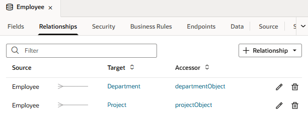

    • ビジネス・オブジェクトの「関係」エディタから:
      このイメージは、ビジネス・オブジェクトの「関係」タブを示しています。このタブでは、2つの関係がリストに表示されます

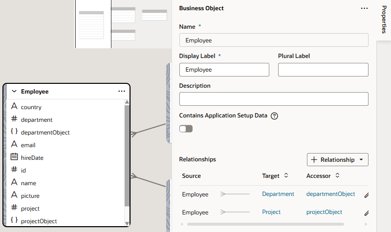

    • ダイアグラマのビジネス・オブジェクトのプロパティから(ビジネス・オブジェクト・ダイアグラムの操作を参照):
      このイメージは、Employeeビジネス・オブジェクトが選択されているビジネス・オブジェクト・ダイアグラムを示しています。 従業員ビジネス・オブジェクトのすべての関係が右側の関係領域に表示されます。
