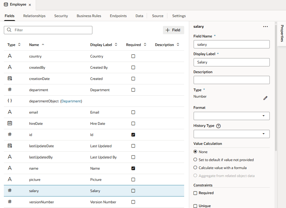

  1. ビジネス・オブジェクトの「フィールド」エディタを開きます。
  2. 編集するフィールドを選択します。
    bo-editfield.pngの説明は以下のとおりです
    図bo-editfield.pngの説明

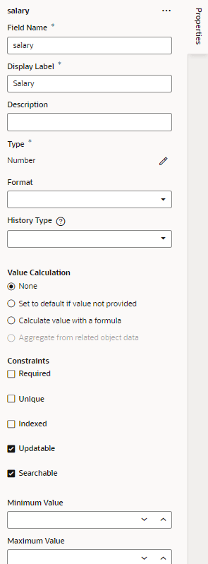

  3. 「プロパティ」ペインでフィールドのプロパティを編集します。
    bo-editfields-properties.pngの説明は以下のとおりです
    図bo-editfields-properties.pngの説明
    使用可能なプロパティは、フィールドのデータ型によって異なります。 静的値、式または式を使用して、フィールドのデフォルト値を指定できます。 次のフィールド制約を1つ以上指定することもできます: 必須、一意、索引付き、更新可能および検索可能。
    フィールドのデータ型に応じて、最小長、最大長などの値を設定できます。 無効な値を使用する場合、フィールド名はフィールド・タブで赤色で下線が付きます。

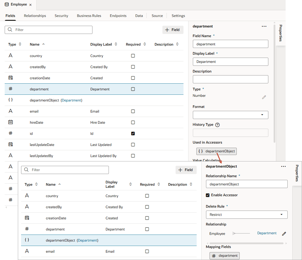

    ビジネス・オブジェクトが他のオブジェクトを参照する場合、関連するビジネス・オブジェクトにアクセスできるアクセサのプロパティを表示および編集できます(必要な場合)。 (アクセッサ・フィールドのリンクをクリックすると、関連オブジェクトに直接アクセスできます。)
    bo-relships-fields-accessor.pngの説明は以下のとおりです
    図bo-relships-fields-accessor.pngの説明

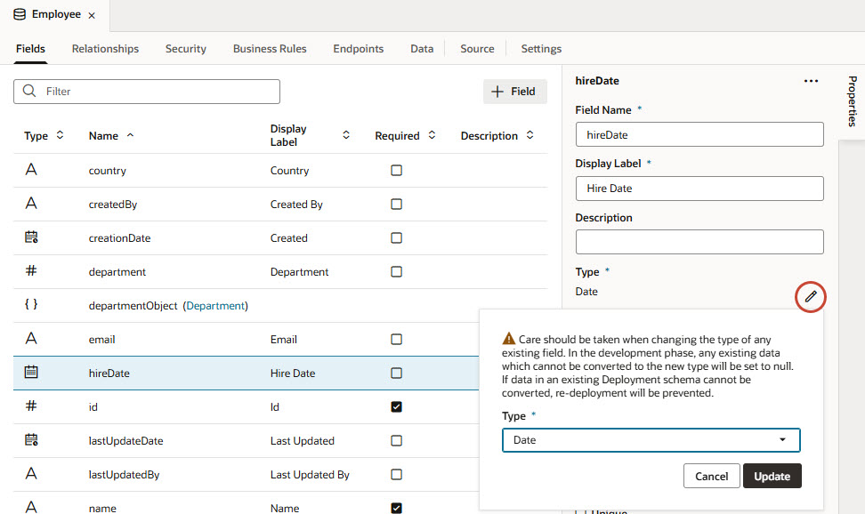

既存のフィールド・データ型(特にキー・フィールドのデータ型)を変更した場合の影響を考慮してください。 フィールド・データ型が変更されると、Visual Builderは既存のデータを新しい型に変換しようとします。たとえば、文字列"10.5"を対応する数値10.5に変換します。 開発フェーズでは、レコードごとに、データを新しいタイプに変換できない場合は、キー・フィールドではなくnullに設定されます。 キー・フィールド・データを変換できない場合は、レコード全体が削除されます。 既存のデプロイメント・スキーマ内のデータを変換できない場合、タイプ変更を元に戻すか、デプロイメント・スキーマ内のデータを修正して互換性のないデータを削除するか、新しいスキーマを作成するオプションを再デプロイしないかぎり、アプリケーションを「ステージまたは公開」することはできません。
フィールドのデータ型を変更するには:
  1. ビジネス・オブジェクトの「フィールド」エディタを開き、タイプを変更するフィールドを選択します。
  2. プロパティ・ペインの「タイプ」で、現在のデータ型の横にある「編集」アイコンをクリックします。
    オブジェクトに受信関係がある場合、ビジネス・オブジェクト・キー・フィールドのタイプ変更は許可されません。 たとえば、Employeeビジネス・オブジェクトのdepartmentフィールドが(そのIdフィールドを介して)Departmentオブジェクトを参照する場合、DepartmentはEmployeeとの受信関係を持つと言われます。 この場合、EmployeeオブジェクトのdepartmentフィールドとDepartmentオブジェクトのIdフィールドのデータ型は変更できません。
  3. 変更するタイプを選択し、「更新」をクリックします。

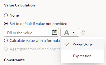

ユーザーがフィールドに値を指定しない場合、フィールドにデフォルト値を設定できます。 フィールドのデータ型に基づいて、静的値または式をデフォルトとして設定できる場合があります。
フィールドのデフォルト値を設定するには:
  1. ビジネス・オブジェクトの「フィールド」エディタを開き、変更するフィールドを選択します。
  2. フィールドのプロパティ・ペインで、「値が指定されていない場合、デフォルトに設定」を選択します。
  3. 静的値の定義または式の作成を選択します:
    • 静的値を設定するには、静的値(デフォルトで選択)を選択し、値を入力します:
    • 式を設定するには、ドロップダウン・リストから「式」を選択し、式ビルダーで式を作成します。
      テキスト領域に入力してオペランドを指定するか、ツールバーの演算子をクリックして式に追加します。 「ビジネス・オブジェクト」タブまたはFunctionsタブで、フィールドの挿入矢印を選択することもできます。

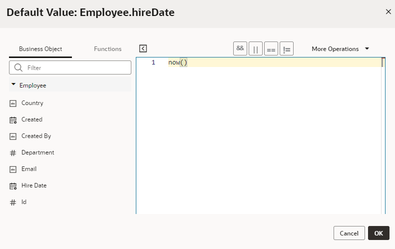

      たとえば、従業員のデフォルトの採用日として現在の日付を設定するには、「入社日」フィールドの式としてnow()と入力します:
      defaultvalue-expression.pngの説明は以下のとおりです
      図defaultvalue-expression.pngの説明
      「OK」をクリックします。

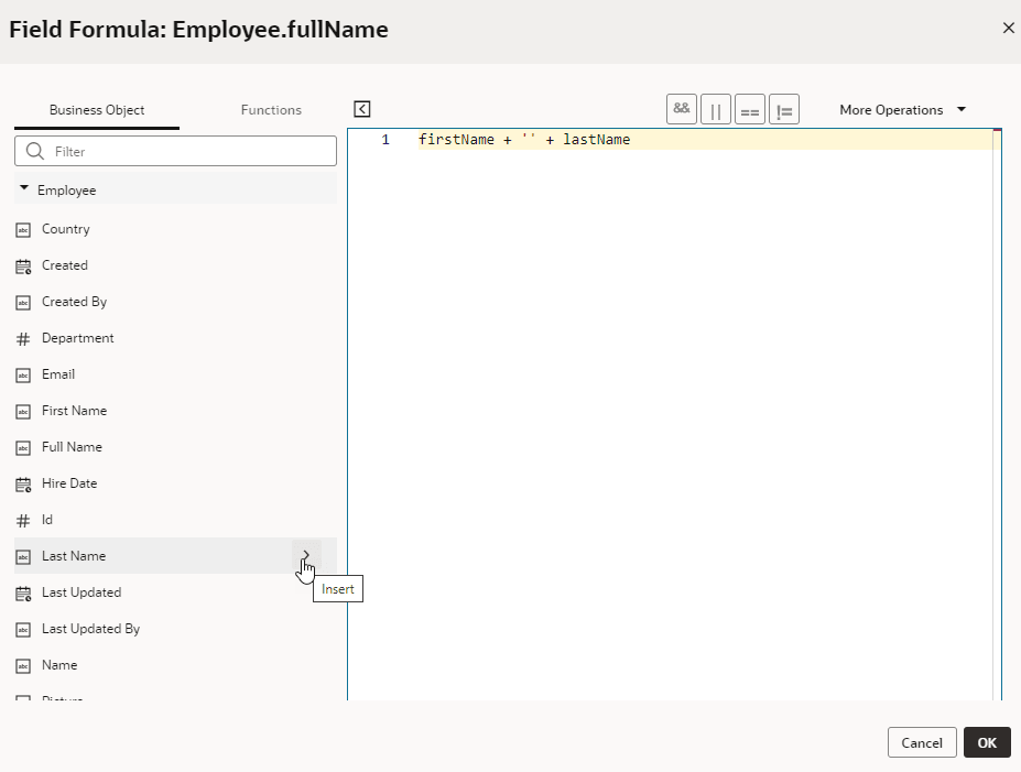

ビジネス・オブジェクト・フィールドの値を計算する式を追加できます。 数式を作成してパーセントなどの数値を計算するか、または使用可能なフィールドを使用して値を生成するGroovy式を作成できます。 たとえば、ローカル・フィールド(firstName + ‘ ‘ + lastName)に格納されている文字列を連結したり、比較または論理式(qualityLevel != 5)に基づいて値を決定することができます。

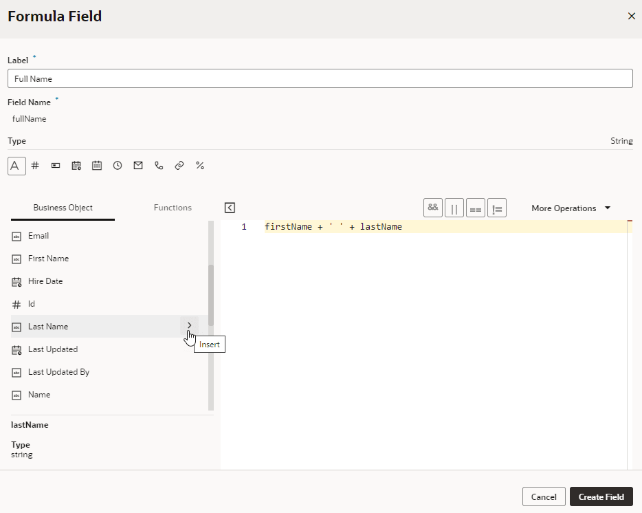

  • 新しい式フィールドを作成するには、次の手順に従います:
    2. 「+フィールド」ボタンをクリックし、「式フィールド」を選択します。
    3. 「算式フィールドの作成」ダイアログ・ボックスで、作成する式フィールドのラベルを入力し、タイプ・フィールドを選択します。
      (フィールド名は、フィールド・ラベルに基づいて自動的に入力されます。)
    4. テキスト領域に式の有効な式を入力します。
      入力する算式は有効な式である必要があります。 テキスト領域を入力するか、使用可能なフィールドのリストのフィールドの挿入矢印を選択して、オペランドを指定できます。 ツールバーの演算子をクリックして、式に追加することもできます。
      「フィールドの作成」をクリックします。
      新しいフィールドが作成され、プロパティ・ペインにその式が表示されます。

    2. フィールドのプロパティ・ペインで、「式を使用して値を計算」を選択します。
    3. フィールド算式ビルダーで、テキスト領域に式の有効な式を入力します。 テキスト領域を入力するか、使用可能なフィールドのリストのフィールドの挿入矢印を選択して、オペランドを指定できます。 ツールバーの演算子をクリックして、式に追加することもできます。
      bo-edit-formula-dialog.pngの説明は以下のとおりです
      「図bo-edit-formula-dialog.pngの説明」
      「OK」をクリックします。
      式が保存され、プロパティ・ペインに表示されます。

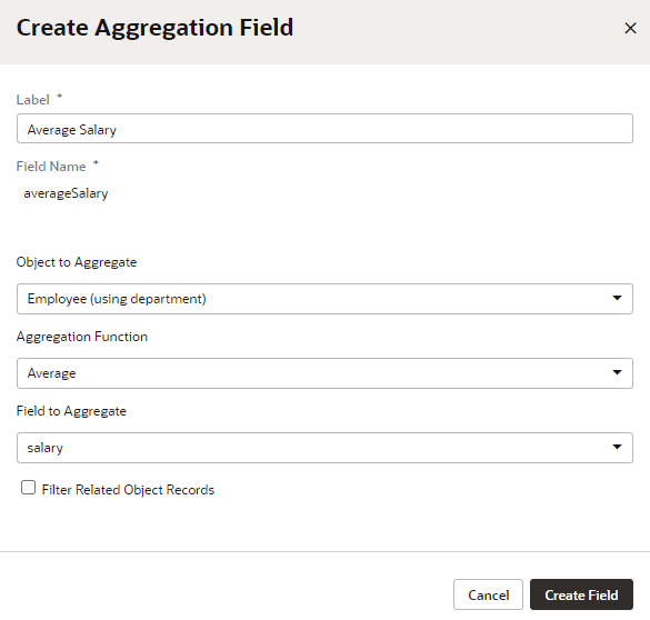

    2. 「+フィールド」ボタンをクリックし、「集計フィールド」を選択します。
    3. 「集計フィールドの作成」ダイアログ・ボックスで、作成する集計フィールドのラベルを入力します。
    4. 集計するオブジェクト(たとえば、部門をターゲット・ビジネス・オブジェクトとして使用する従業員ビジネス・オブジェクト)、集計関数(平均、件数、最大、最小または合計)および集計するフィールド(給与など)を選択します:
      「関連するオブジェクト・レコードをフィルタリング」を選択して、集計されるフィールドを制限するフィルタを作成することもできます。
      「フィールドの作成」をクリックします。

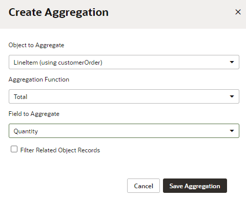

    3. 「集計の作成」ダイアログ・ボックスで、集計するオブジェクト(customerOrderオブジェクトによって参照されるLineItemビジネス・オブジェクトなど)、集計関数(平均、件数、最大、最小または合計)および集計するフィールド(数量など)を選択します:
      bo-newagg.pngの説明は以下のとおりです
      図bo-newagg.pngの説明
      「集計の保存」をクリックします。

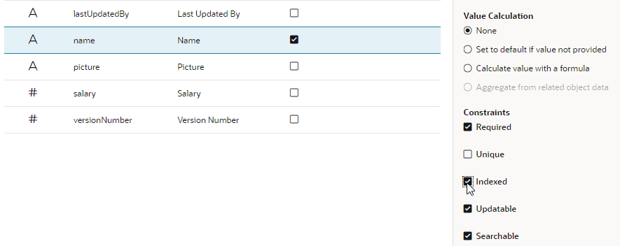

ビジネス・オブジェクト・フィールドを索引付けするには:
  1. ビジネス・オブジェクトの「フィールド」エディタを開き、索引付けするフィールドを選択します。
  2. 「プロパティ」ペインの「制約」で、「索引付き」を選択します。
    このプロパティは、IDフィールド、参照タイプ・フィールド、またはこれらのフィールドが暗黙的に索引付けされるために一意とマークされているフィールドには表示されません。
