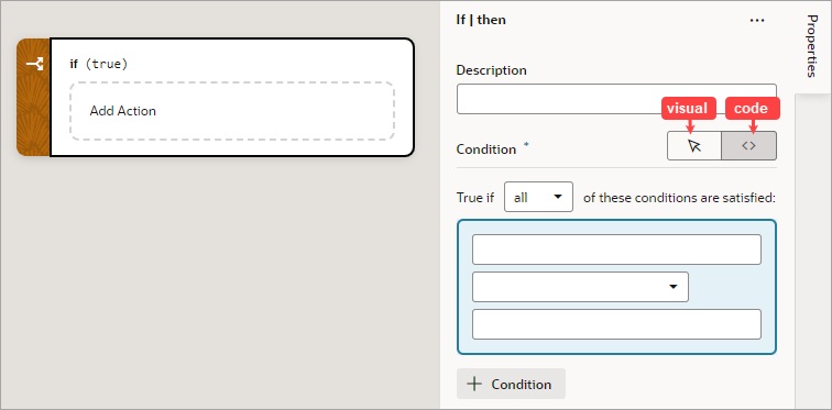

- 組込みアクションの最後に説明されているように、3つの方法のいずれかでアクションを追加します。

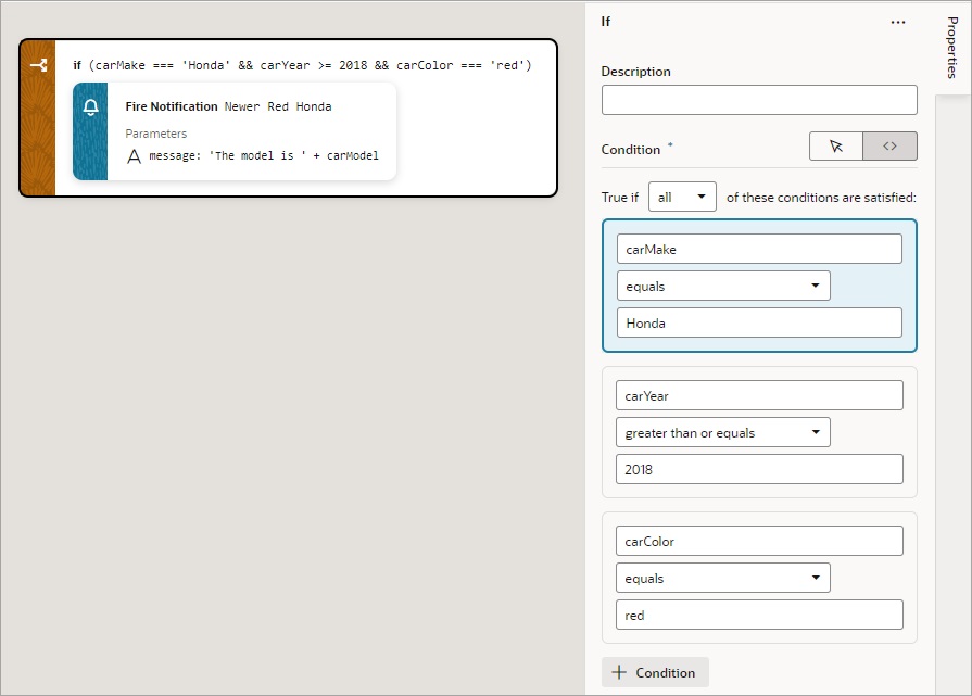

- キャンバスで「If」ブロックを選択した状態で、ビジュアル条件ビルダーまたはコード条件ビルダーを使用して条件を作成します。 条件を視覚的に作成するには、青色のボックスの最初のフィールドをクリックし、値または別の変数と比較する変数を選択します。 2番目のフィールドを使用して比較演算子を選択し、比較する値または変数を3番目のフィールドに入力します。
- 別の条件を追加するには、「+条件」ボタンをクリックして、前のステップの説明に従って条件を作成します。
- 既存の条件の前後に条件を並べ替えたり、削除したり、追加するには、条件を右クリックしてコンテキスト・メニューを表示します。
- 条件をAND演算子と組み合せるには、「trueの場合」リストからallを選択します。 条件をOR演算子と組み合せるには、リストからanyを選択します。

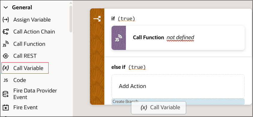

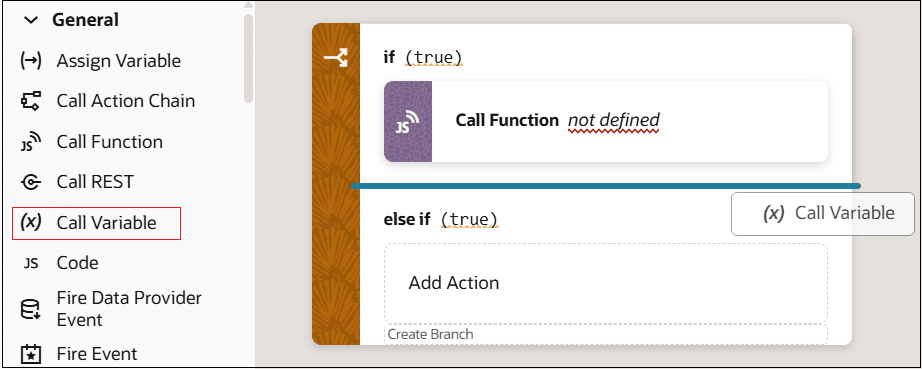

- 特定のアクションを含むブロックを追加するには、「アクション」パレットから、アクションを「ブランチの作成」ドロップ領域(最後のノードの場合)または「ブランチの作成」ドロップ行(最後のノードでない場合)にドラッグします。

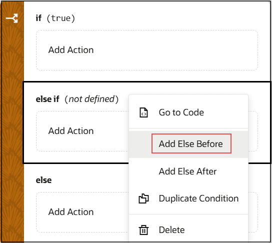

- 特定の位置に空のブロックを追加するには、ElseまたはElse-Ifブロックを右クリックして、次のようにします:
- 「次より前に追加」をクリックして、前述のElse-Ifブロックを取得します。
- 「次より後に追加」をクリックしてElseブロックを取得(その後に何もない場合)、またはElse-Ifブロック(他のブロックがすでに続く場合)を取得します。
