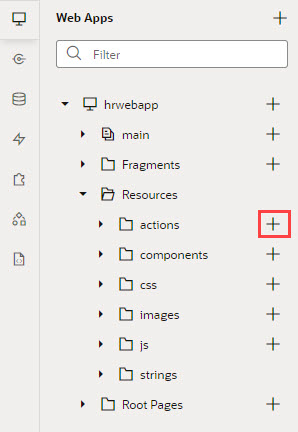

  1. Web Appsタブを選択し、アプリケーション・ノード(最初のノード)とその下にあるリソースノードを展開し、actionsノードの横にあるカスタム・アクションの作成アイコン(+)をクリックします:
    create-custom-action-web-apps-tab.jpgの説明は以下のとおりです
    図create-custom-action-web-apps-tab.jpgの説明

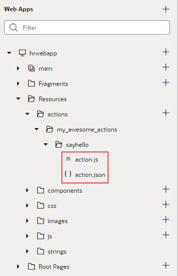

  2. IDフィールドに、新しいカスタム・アクションのアクション・グループ・フォルダの名前を入力し、その後にスラッシュと新しいアクションの名前を入力: <action-group>/<action-name>
    たとえば、my_awesome_actions/sayhelloと入力します。ここで、my_awesome_actionsはグループ・フォルダの名前、sayhelloはアクションの名前です。
    次に示すように、新しく作成された2つのaction.jsおよびaction.jsonテンプレートは、パスresources/actions/<action-group>/<action-name>/の下に格納されます:
    custom-action-files-navigator.jpgの説明は以下のとおりです
    図custom-action-files-navigator.jpgの説明

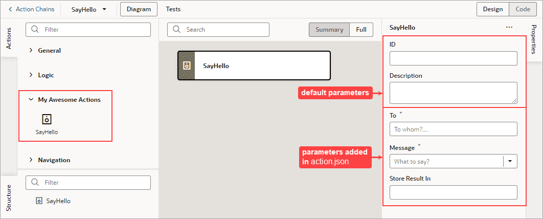

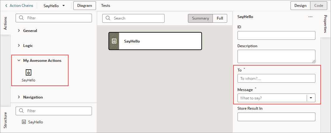

アクション・チェーン・エディタは、メタデータを使用してカスタム・アクションを「アクション」パレットに追加し、そのパラメータを「プロパティ」ペインに表示します:
jsac-say-hello-action-properties.pngの説明は以下のとおりです
図jsac-say-hello-action-properties.pngの説明
action.jsonファイルを作成すると、デフォルト・パラメータIDおよび説明が自動的に作成されますが、そのメタデータはaction.jsonに追加されません。 カスタム・アクションに追加する入力パラメータおよび戻りオブジェクトのメタデータのみを追加します。

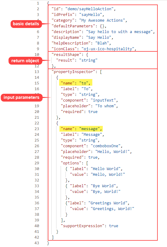

サンプルsayHelloカスタム・アクションのaction.jsonファイルの例を、その部分の内訳とともに示します。
custom-action-parts-metadata.pngの説明が続きます
図custom-action-parts-metadata.pngの説明
  • 最初のプロパティ・セットでは、カスタム・アクションに関する基本的な詳細が提供されます。
  • resultShapeプロパティは、アクションの実装メソッドによって返されるオブジェクトの定義を提供します。これは、アクション・チェーンの作成時に別のアクションの入力として使用できます。 たとえば、このアクションによって返される文字列は、文字列をログファイルに書き込むアクションの入力にすることができます。
  • propertyInspectorプロパティは、アクションの入力パラメータを定義します。
