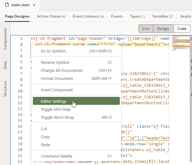

コード・エディタ設定の管理
コード・エディタを好みにカスタマイズしたり、applicationで作業するすべてのユーザーに対して一貫したコード書式設定スタイルを適用するには、コード・エディタのコンテキスト・メニューの「エディタ設定」オプションを使用します。 これにより、コード・エディタの機能を制御するために使用できるsettings.jsonファイルが起動されます:
settings.jsonを使用して、タブ幅、フォント・サイズなどを制御します。 デフォルトでは、一部の設定だけが表示されますが、ここにリストされているいくつかのプロパティを含めることができます。
