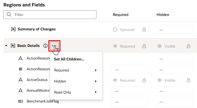

    リージョンまたはオブジェクト・フィールドを展開したときに子フィールドが表示される場合は、「すべての子の設定」ポップアップ・メニューを使用して、すべての子フィールドのプロパティをすばやく上書きできます。 たとえば、ポップアップ・メニューを使用して、各フィールドのプロパティを個別に設定するのではなく、リージョン内のすべての子フィールドの「非表示」プロパティを「非表示」に設定できます。 プロパティをオーバーライドするには、リージョンの横にある...をクリックしてメニューを開き、プロパティ(必須、非表示または読取り専用)および適用するオーバーライドを選択します:

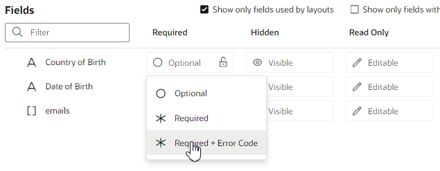

    フィールドのプロパティを「必須」または「読取り専用」に設定すると、ドロップダウンで「必須+エラー・コード」または「読取り専用+エラー・コード」を選択して、フィールドにツールチップが表示されるようにルールを構成できます:
    次に、「エラー・コード」フィールドにツールチップ・テキストを入力できます:
    ルールが適用されている場合は、ツールチップにエラー・コード・テキストが表示されます。

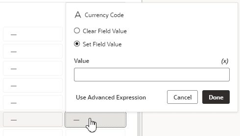

フィールドの値を設定するには:
  1. フィールドおよびリージョン・エディタで、変更するフィールドを見つけます。
  2. 「値」列のダッシュをクリックして、値を設定するためのポップアップ・ダイアログを開きます。
    フィールドの値セットがすでにある場合は、値をクリックし、ポップアップ・メニューで「値の編集」を選択します。 メニューから「オーバーライドの削除」を選択して、値または式を削除することもできます。
  3. ポップアップ・ダイアログで、次のいずれかを実行します:
    • 「フィールド値のクリア」を選択すると、他のルールによってフィールドにすでに設定されているデフォルト値が削除されます。 たとえば、このオプションを使用して、デフォルトの組込みルールによって設定された値を削除できます。 ルールが適用されると、このオプションによってフィールドの値が空になります(値はnullに設定されます)。
    • 「フィールド値の設定」を選択して、フィールドのデフォルト値(次の値)を入力します:
      • 静的値(「euro」など)、または
      • 通常、1つ以上の異なる変数( $fields.BudgetDetails.CurrencyCode.$value()など)を使用して、実行時に表示される実際の値を計算する式。 式を使用すると、式で参照される変数が変更されると、値が再計算されます。

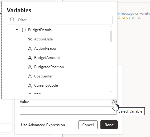

        式の作成に役立つように、(x)をクリックしてリストから変数を選択できます:
        より複雑な式を作成する場合は、「拡張式の使用」をクリックして式ビルダーを開きます。 式ビルダーの使用方法の詳細は、「拡張式の作成」を参照してください。

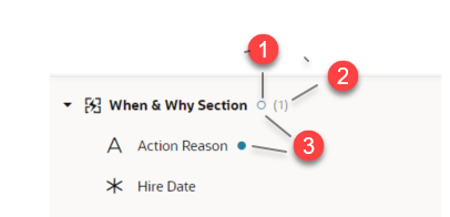

青いインジケータはどういう意味ですか?
「リージョンとフィールド」領域内のインジケータは、変更された内容を一目で確認するのに役立ちます。
この例では、次のようになります:
metadataindicators.pngの説明は以下のとおりです
図metadataindicators.pngの説明
  1. リージョンの横にある空の青い円(「When & Whyセクション」)は、リージョン自体にプロパティがオーバーライドされていないが、リージョン内の少なくとも1つのフィールドがオーバーライドされることを示します。
  2. リージョンの横のカッコ内の数字は、プロパティがオーバーライドされたこのリージョン内のフィールドの数を示します。
  3. フィールドまたはリージョンの横にある青い点は、このレベルにオーバーライドされたプロパティが少なくとも1つあることを示します。
