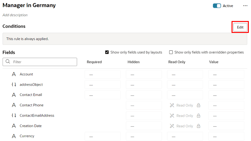

  1. 編集するルールを選択し、編集をクリックして条件ビルダーを開きます:

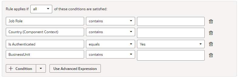

  2. 条件ビルダーで、1つ以上の条件を定義します。
    可能な場合、Visual Builderは、ページで使用される基準を条件に事前移入することで開始しますが、条件に異なる基準を使用できます。 条件とその使用可能な値は、オブジェクトとそのページに設定された内容によって異なります。
    条件を定義するには:

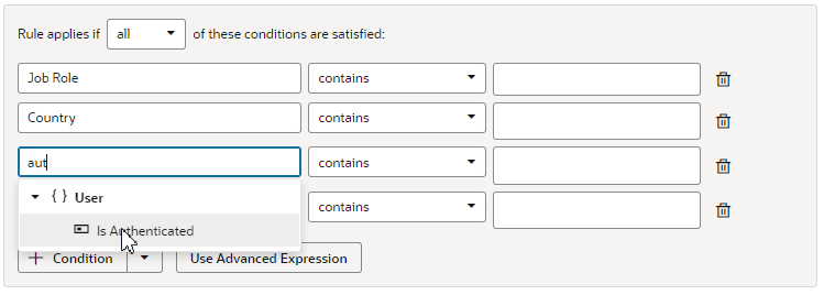

    1. ドロップダウン・メニューから基準を選択します。
      条件にリストされている基準のいずれかを選択できますが、使用可能な基準のリストを変更して独自の基準を追加することはできません。
      探している基準と値がわかっている場合は、フィールドに入力してリストをフィルタできます:
    2. 演算子を選択します。
      演算子のドロップダウン・メニューで使用可能なオプションは、条件のタイプに基づいて事前定義されています。 条件によっては、値として設定されたJavaScript正規表現を「一致」または「一致しない」演算子など、使用可能な演算子がいくつか存在する場合があります。 ユーザー認証などのブール型などの他の基準では、演算子メニューにはequalsのみがあり、値メニューで使用可能な値はyesおよびnoのみです:
    3. 値を指定します。
      フィールドに値または単純式を入力するか、ドロップダウン・リストから値を選択します。 条件によっては、複数の値を選択できる場合があります。
      基準の値と別のフィールドの値を比較するには、ドロップダウン・リストで同じタイプの別のフィールドを選択します。

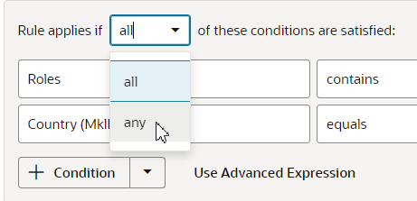

  3. 別の条件を追加するには、「+条件」をクリックし、新しい条件を定義します。 条件を削除するには、「削除」アイコンをクリックします。

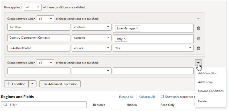

    複数の条件がある場合、ルールが適用されるのは、すべての条件がtrueの場合のみです(デフォルト)。 ただし、これをANYに変更できます。つまり、ルールの上書きを適用するには、1つの条件のみがtrueである必要があります:
  4. グループを作成するには、「+条件」の横にある矢印をクリックし、ドロップダウン・メニューで「グループの追加」を選択します。 グループ化条件を使用すると、ビジネス・ルールに対してより複雑な条件を作成できます。
    「グループの追加」をクリックすると、既存の条件とグループが1つのグループに結合され、条件を含む新しいグループが追加されます。
    各グループには、グループを管理するためのオプションを含むメニューがあります:
    • 条件の追加 新しい空の条件をグループに追加します。
    • Add Group グループ内に新しいグループを作成します。
    • 「条件のラップ解除」 条件をグループ化解除すると、空のグループが削除されます。
    • 削除 グループおよびグループ内のすべての条件を削除します。
    グループを作成した後、グループに条件を追加および定義し、グループのロジック(anyall)を設定できます。
  5. 「完了」をクリックして、条件ビルダーを閉じます。

既存のルール(新規ルールではない)の条件を変更するには、リスト内のルールをクリックし、「条件」ペインの上にある「編集」をクリックします。

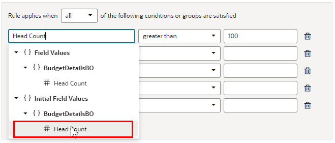

条件ビルダーでフィールドを選択すると、「フィールド値」「初期フィールド値」の両方の下にフィールドが表示されます。
一方、「フィールド値」は、ページに表示される現在の値です。 この値は、ルールまたはユーザーによってすでに変更されている可能性があります。 たとえば、ページのJSON (初期フィールド値)で「ヘッド」「件数」フィールドの値が50に設定されているとします。 フィールドの値(フィールド値)を60に設定するルールもあります。 フィールド値は、フォームの「人員数」フィールドに表示されます。 ユーザーは、フォームで「人員数」フィールドを70に変更できるため、「人員数」のフィールド値は70になります。 ただし、人員数の初期フィールド値は50です。
  1. ビジネス・ルール・エディタで、新しいフォーム・ルールを作成します。
  2. 「人員数」の初期値が100より大きい条件を作成します。
    基準ドロップダウン・リストで、(「フィールド値」の下ではなく)「初期フィールド値」の下の「人員数」を必ず選択してください:
  3. 「人員数」フィールドの「読取り専用」プロパティを「読取り専用」に設定します。

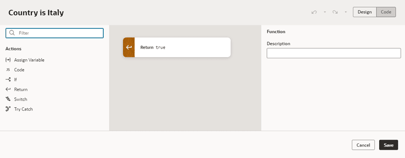

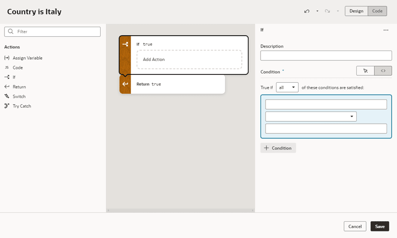

  1. 条件ビルダーで「拡張式の使用」をクリックします。
    拡張式エディタには、式を視覚的に作成するために使用するデザイン・ビューと、式を入力できるコード・ビューがあります。 ヘッダーの「設計」ボタンと「コード」ボタンを使用して、2つのビューを切り替えます。
    次の図は、左側に「アクション」パレット、中央にキャンバス、右側に「プロパティ」ペインがある「デザイン」ビューを示しています:

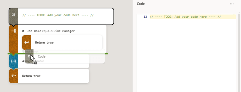

  2. パレットからアクションをドラッグし、キャンバスに配置します。

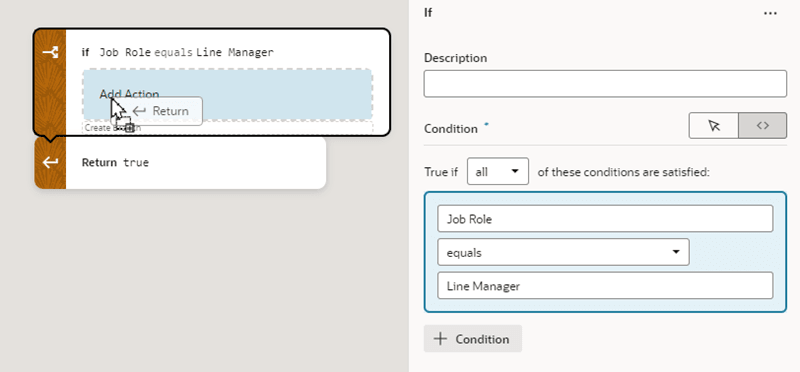

    Ifアクションをキャンバスにドラッグするとどうなるかを見てみましょう:
    キャンバスで「If」アクション要素を選択すると、「プロパティ」ペインに「説明」フィールドと条件ビルダーが表示されます。
  3. 「プロパティ」ペインおよびキャンバスでアクションを定義します。
    1. 「プロパティ」ペインでアクションのプロパティを編集します。 「プロパティ」ペインに表示されるプロパティは、アクションによって異なります。

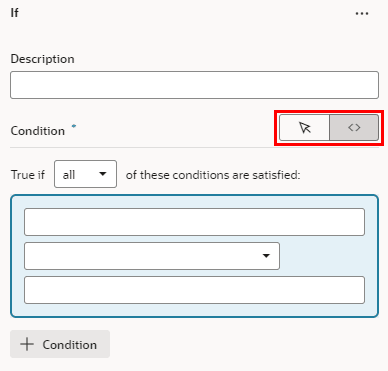

      Ifアクションの場合、「プロパティ」ペインには、条件の基準、演算子および値を選択するための条件ビルダーがあります。 「プロパティ」ペインで「+条件」をクリックして、条件を追加します。 条件を右クリックすると、条件を追加、移動および削除するためのオプション・メニューが開きます。 条件ビルダーでドラッグ・アンド・ドロップを使用して条件を再配置することもできます。
      条件ビルダーのトグル・ボタンを使用して、「設計」ビューと「コード」ビューを切り替えることができます:
    2. キャンバスで、パレットのアクション(Return、Assign Variable、Try Catchなど)をアクションの「Add Action」ドロップ・ターゲットにドラッグします。

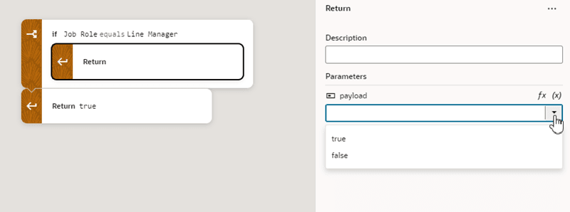

      Ifアクションの場合、条件がtrueの場合の処理を定義する必要があります。 条件がtrueで、拡張式から戻す場合は、戻りアクションをアクションのドロップ・ターゲットにドラッグします:
      次に、キャンバスで「戻る」アクションを選択し、「プロパティ」ペインの「ペイロード」ドロップダウン・リストで「true」を選択します:

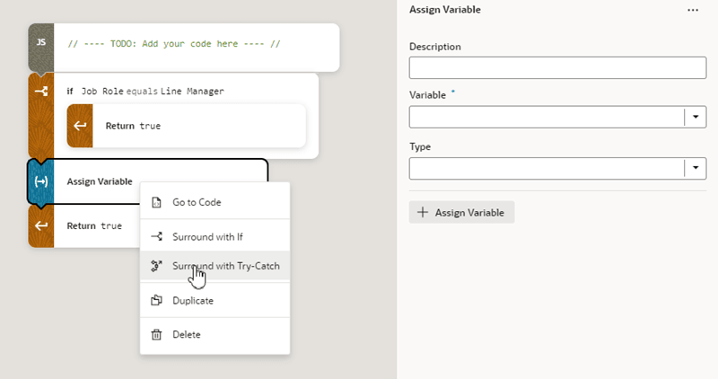

  4. ステップ2と3を繰り返して、式にアクションを追加します。
    アクションを追加すると、キャンバス上のアクション要素の前面をつかみ、新しい位置に移動することで、順序を再編成できます:
    キャンバスでアクションを右クリックすると、アクションの削除やコード・ビューへの切替えなど、便利なショートカットを含むポップアップ・メニューが開きます:

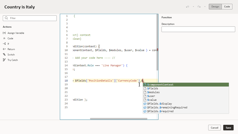

    式の入力が簡単であれば、ヘッダーの「コード」をクリックしてエディタの「コード」ビューを開くことができます。 コード・ビューでは、式を直接入力し、エディタでコード補完を利用できます:
  5. 戻り処理のペイロードが正しいことを確認します。
    キャンバスで「戻る」処理が選択されている場合、「プロパティ」ペインのドロップダウン・リストでペイロードを選択できます。

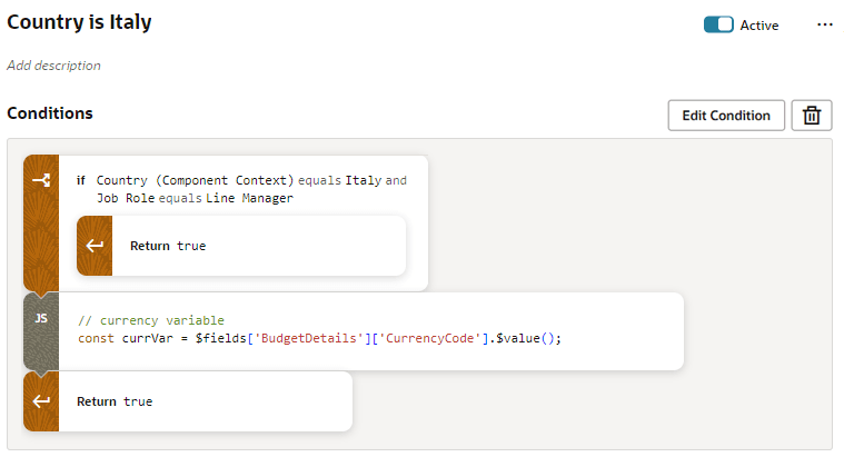

ルールを見ると、式エディタを使用して作成された場合、条件は次のようになります:
拡張式を削除する場合は、「条件の編集」ボタンの横にある削除をクリックします。 これにより、拡張式が格納されているルールのJavaScriptファイルからJavaScript条件が削除されます。
