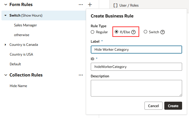

  1. ビジネス・ルール・エディタで、ルールの作成をクリックして「ビジネス・ルールの作成」ダイアログ・ボックスを開きます。
    フォームおよび収集ルールに対してIf/Elseルールを作成できます。
  2. ダイアログ・ボックスでIf/Elseを選択します。
  3. ルールのラベル、IDおよび摘要を入力します。 「作成」をクリックします。

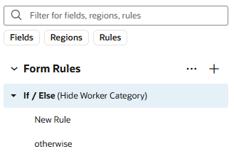

    デフォルトでは、2つの子ルールを含むIf/Elseルールが作成されます。 2つの子ルールのデフォルト名は「新規ルール」と「それ以外」ですが、より意味のある名前に変更できます。 子ルールは必要な数だけ追加できますが、そのうちの1つのみが適用されることに注意してください。
  4. 「新規ルール」を選択します。
    最初の子ルールは、「If/Else」ネストされたルールの最初の「If」部分です。 If/Elseネストされたルールでは、ルールが上から下まで評価されます。 新規ルールはリスト内の最初のルールであるため、最初に評価されます。

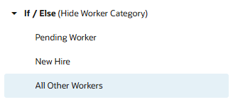

  6. 追加の子ルールを追加および構成します。
    子ルールを必要な数だけ追加し、リストされている順序を並べることができます。
    他のすべてのワーカー・カテゴリに適用される子ルールを追加し、そのルールを「新規採用」ルールの下に移動します。
    「編集」をクリックして条件を定義し、ルールを適用するプロパティ・オーバーライドを設定します。
実行時には、最初のルールから開始して、ルールが適用されるまで、ルールが順番に評価されます。 このネストされたルールのセットでは、ワーカー・カテゴリが「処理待ちワーカー」または「新規採用」でない場合にのみ、最後のルールが適用されます。
