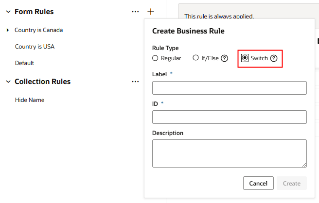

  1. 「ビジネス・ルール」タブで、ルールの作成をクリックして「ビジネス・ルールの作成」ダイアログ・ボックスを開きます。
    フォームおよび収集ルールの切替えルールを作成できます。
  2. ダイアログ・ボックスで「切替え」を選択します。
  3. ルールのラベル、IDおよび摘要を入力します。 「作成」をクリックします。

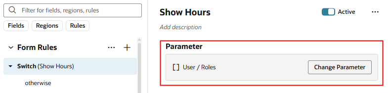

  4. Switchパラメータを選択します。
    1. 「切替え」親ルールを選択
    2. ルールの「パラメータ」パネルで、「パラメータの変更」をクリックし、ドロップダウン・リストでパラメータを選択します。 「変更」をクリックします。
    「パラメータ」パネルには、パラメータ(この例では[] User / Rolesフィールド)が表示されます。

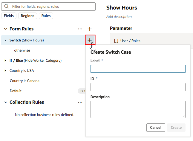

  5. ケースを作成します。

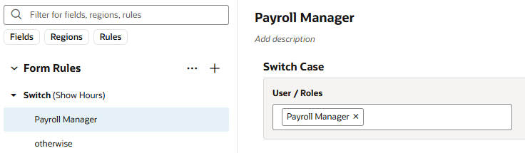

    ユーザー・ロールが給与マネージャである場合に適用されるケースを作成します。
    1. 「切替え」の横にあるケースの作成をクリックして、「大文字、小文字の切替えの作成」ダイアログ・ボックスを開きます。
    2. ケースのラベル、IDおよび説明を入力します。 「作成」をクリックします。
    3. ケースを選択し、「ケースの切替え」テキスト・フィールドにパラメータ値を入力します。
      「大文字、小文字の切替え」フィールドに複数のパラメータを入力できます。 この場合、Payroll Manager(給与マネージャ)と入力して、ユーザー・ロールがPayroll Manager(給与マネージャ)の場合に適用されます。
