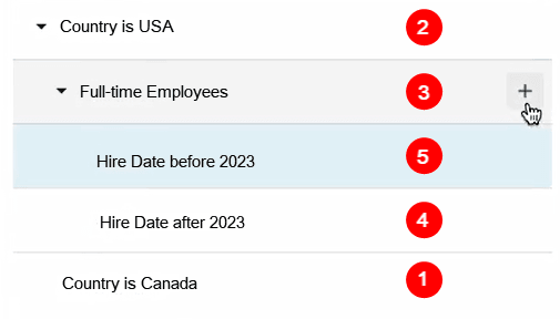

この例は、ネストされたルールの2つのセットを示しています:
  • 「国はUSA」「国はカナダ」は同じレベルです
  • 「フル・タイム従業員」は、「国はUSA」の下にネストされています
  • 「2023年以前の入社日」「2023年以降の入社日」は、どちらも「フル・タイム従業員」の子です。
赤い数字は、実行時にこれらのルールが評価される順序を示します。 それが何を意味するかを詳しく見てみましょう:
  1. 評価は下部の「国はカナダ」で始まります。 このルールの条件が満たされると、ルールのプロパティ・オーバーライドが適用されます。 次:
  2. 「国はUSA」が評価されます。
    • ルールの条件が満たされていない場合、ルールはプロパティをオーバーライドしません。 また、その子ルール(「フル・タイム従業員」)は評価されません。
    • 「国はUSA」の条件が満たされた場合、ルールで定義されたプロパティ・オーバーライドが適用され、「フル・タイム従業員」が評価されます。
  3. 「フル・タイム従業員」の条件が満たされていない場合、ルールはプロパティを適用せず、その子(「2023年以降の入社日」および「2023年以前の入社日」)は評価されません。
  4. 「フル・タイム従業員」 AREの条件が満たされた場合、ルールで定義されたプロパティ・オーバーライドが適用され、その子が評価されます。
    • 「2023年以降の入社日」が最初に評価されます。「2023年以前の入社日」が最下位であるためです。

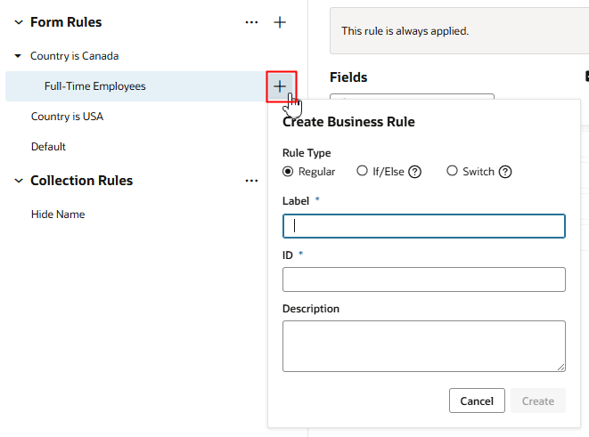

  1. 親ルールにするルールの横にあるルールの作成をクリックします。
  2. 子ルールのラベルを入力します。 (「ID」フィールドはラベルに基づいて自動的に移入されますが、必要に応じて別のIDを入力できます。) 「作成」をクリックします。

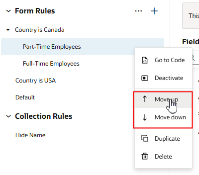

  3. 子ルールを右クリックし、オプション・メニューの「上に移動」および「下に移動」を使用して、必要な位置にルールを移動します。
    ピアである子ルールはボトムアップから評価されるため、順序は重要です。
