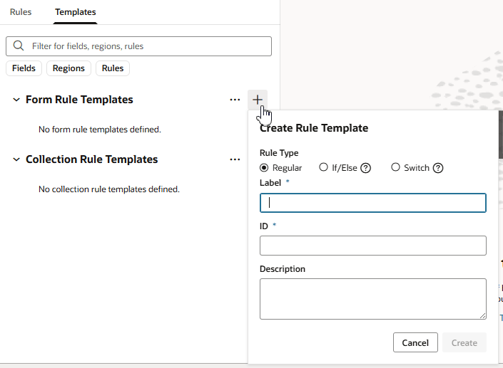

  3. 「テンプレート」タブで、ルールの作成をクリックして、テンプレートを作成するためのダイアログ・ボックスを開きます。
    たとえば、ビジネス・ルール・テンプレートを作成する場合は、「フォーム」ルール・テンプレートsまたは「コレクション」ルール・テンプレートsの横にあるルールの作成をクリックして、「ルール・テンプレートの作成」ダイアログ・ボックスを開きます:
  4. ルール・タイプを選択します。
    「標準」を選択して、標準ビジネス・ルールを作成します。 その他のルール・タイプ(If/elseおよびSwitch)は、ネストされたルールの特殊なタイプです。 これらのネストされたルールの詳細は、「If/Elseルールの追加」および「スイッチ・ルールの追加」を参照してください。
  5. ルールのラベル、IDおよび摘要を入力します。
    IDは、入力したラベルに基づいて自動的に生成されます。ただし、必要に応じてIDを変更できます。 説明フィールドは必須ではありませんが、後でルールの実行内容(特にルールが多数ある場合)を理解しようとすると役立ちます。
  6. 「作成」をクリックします。
    テンプレートがテンプレートのリストに追加されます。
