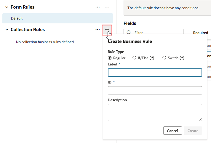

  3. 「ビジネス・ルール」タブで、「コレクション・ルール」の横にあるルールの作成をクリックして、「ビジネス・ルールの作成」ダイアログ・ボックスを開きます。

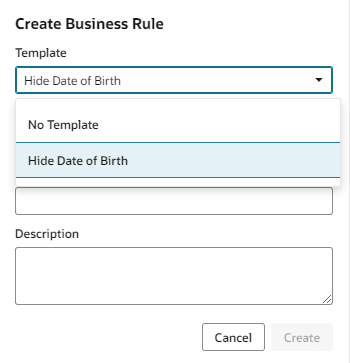

    ルールを最初から作成するのではなく、既存のルールを複製して新しいルールの基準として使用したり、ビジネス・ルール・テンプレートからルールを作成できます。 ルールを複製するには、リスト内のルールを右クリックし、「複製」をクリックします。
    レイアウトにビジネス・ルール・テンプレートが定義されている場合は、「ビジネス・ルールの作成」ダイアログ・ボックスの「テンプレート」ドロップダウン・リストを使用して選択できます:
  4. ダイアログ・ボックスで「ルール・タイプ」を選択します。
    「標準」を選択して、標準ビジネス・ルールを作成します。 その他のルール・タイプ(If/elseおよびSwitch)は、ネストされたルールの特殊なタイプです。 これらのネストされたルールの詳細は、「If/Elseルールの追加」および「スイッチ・ルールの追加」を参照してください。
  5. ルールのラベル、IDおよび摘要を入力します。
    IDは、入力したラベルに基づいて自動的に生成されます。ただし、必要に応じてIDを変更できます。 説明フィールドは必須ではありませんが、後でルールの実行内容(特にルールが多数ある場合)を理解しようとすると役立ちます。
  6. 「作成」をクリックします
    「収集ルール」の組込みルールのリストの最上部に新しいルールが追加されます。

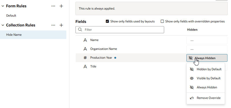

  9. フィールドの「非表示」プロパティのダッシュまたは既存の値をクリックし、ドロップダウン・リストでプロパティの新しい値を選択します。
    コレクション・ルールでオーバーライドできるプロパティは、Hiddenプロパティのみです。 プロパティを「デフォルトで非表示」、「デフォルトで表示」または「常に非表示」に設定できます:
    「非表示」プロパティには、次の3つのオプションがあります:
    • 「デフォルトで非表示」は、ページのレンダリング時に表の列を非表示にします。 ユーザーは、表のポップアップ・メニューを使用して、列の表示と非表示を切り替えることができます。
    • 「デフォルトで表示」は、ページのレンダリング時に表の列を表示します。 ユーザーは、表のポップアップ・メニューを使用して、列の表示と非表示を切り替えることができます。
    • 「常に非表示」は、表の列を非表示にします。 このオプションを選択すると、ユーザーは表のポップアップ・メニューを使用して列を表示できません。
    コレクション・ルールでは、表でない場合でも、フィールドの「非表示」プロパティを設定できます。 ただし、コレクション・ルールの「非表示」プロパティは表の列にのみ適用されます。 (このプロパティはフォーム内のフィールドには影響しません。)
    表で使用されているフィールドのみを表示する場合は、「レイアウトで使用されるフィールドのみ表示」を選択します。 これを選択しない場合、リストにはすべてのオブジェクトのフィールドが含まれます。 「オーバーライドされたプロパティを持つフィールドのみ表示」を選択すると、フィールドのリストをルールによって変更されたものに制限できます。

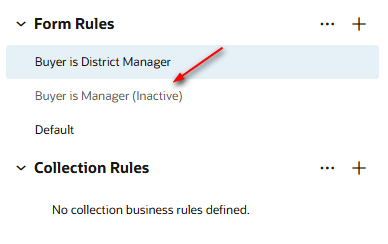

評価順序にルールを含めない場合は、ルールを選択し、右上隅にある「アクティブ」トグル・スイッチを使用してルールを非アクティブ化します。 (ポップアップ・メニューで、ルールを右クリックして非アクティブ化およびアクティブ化することもできます。) これにより、後で再アクティブ化できるように、ルールを保持しておくことができます。 "(Inactive)"が名前に追加されるため、ルールが非アクティブかどうかは、次のように一目でわかります:
非アクティブなルールは、ルール評価プロセスには含まれません。
