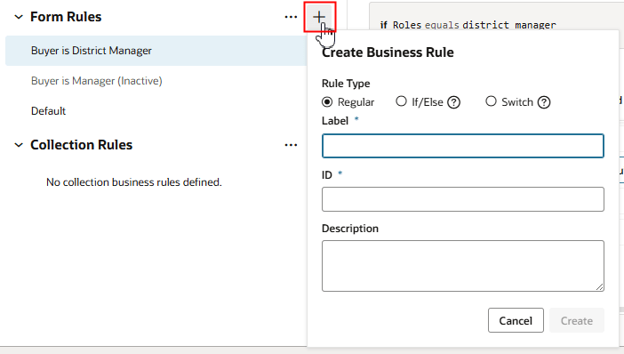

フォーム・ルールを作成するには:
  1. レイアウトで「ビジネス・ルール」タブを開きます。
    ページ・デザイナを使用している場合は、ページで動的フォームを選択し、「プロパティ」ペインで「ルール・セットに移動」をクリックして「ルール」「セット」タブを開き、「ビジネス・ルール」タブを開きます。
  2. ビジネス・ルール・エディタで、「フォーム・ルール」の横にあるルールの作成をクリックして、「ビジネス・ルールの作成」ダイアログ・ボックスを開きます。
    ルールを最初から作成するのではなく、既存のルールを複製して新しいルールの基準として使用したり、ビジネス・ルール・テンプレートからルールを作成できます。 ルールを複製するには、リスト内のルールを右クリックし、「複製」をクリックします。
    レイアウトにビジネス・ルール・テンプレートが定義されている場合は、「ビジネス・ルールの作成」ダイアログ・ボックスの「テンプレート」ドロップダウン・リストを使用して選択できます:
  3. ダイアログ・ボックスで「ルール・タイプ」を選択します。
    「標準」を選択して、標準ビジネス・ルールを作成します。 その他のルール・タイプ(If/elseおよびSwitch)は、ネストされたルールの特殊なタイプです。 これらのネストされたルールの詳細は、「If/Elseルールの追加」および「スイッチ・ルールの追加」を参照してください。
  4. ルールのラベル、IDおよび摘要を入力します。
    IDは、入力したラベルに基づいて自動的に生成されます。ただし、必要に応じてIDを変更できます。 説明フィールドは必須ではありませんが、後でルールの実行内容(特にルールが多数ある場合)を理解しようとすると役立ちます。
  5. 「作成」をクリックします
    新しいルールが、フォーム・ルールの下にある組込みルールのリストの最上部に追加されます。
