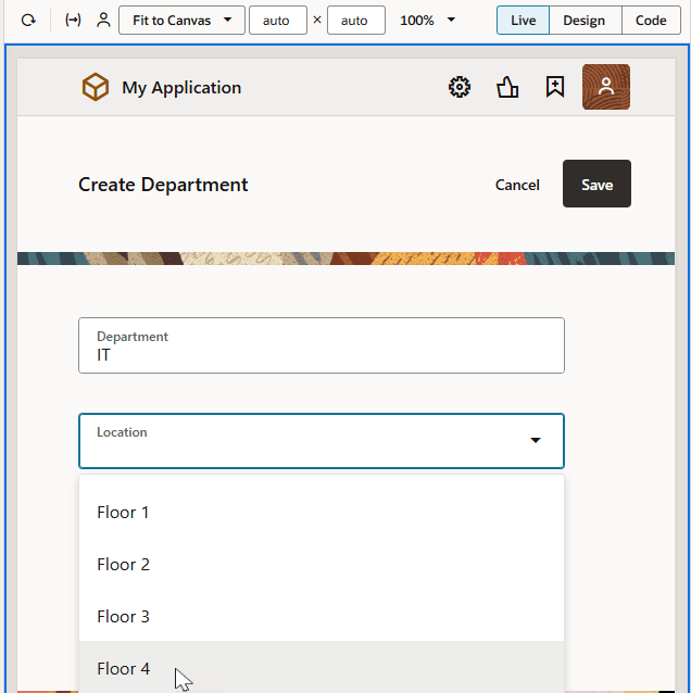

  • ライブ・ビューを使用して、ページの動作をすばやく確認します。 ライブ・ビューは、「ページ・デザイナ」で現在表示しているページのテストおよびデバッグに使用できるツール内プレビューです。 ライブ・ビューでページをテストするには、ページ・デザイナでページを開き、ツールバーでライブを選択します:
    「ライブ」をクリックすると、ページがキャンバス領域内の対話モードに切り替わり、そこでコンポーネントをクリックして、編集時に変更を即時に表示できます。 たとえば、ビジネス・ルールを作成した後、ライブ・ビューに切り替えて値を入力し、ルールがトリガーされたことを確認します。 このようにして、ライブ・ビューでは、別のプレビューを待たずに変更の影響をすぐに確認できるため、高速で反復的な設計が可能になります。
    ライブ・ビューでは、必要なコンテキストが欠落している場合でも、アプリケーション・コードを微調整してページをレンダリングすることもできます。 たとえば、フロー・レベル変数によって指定された入力パラメータ値がページに欠落している場合、アクション・チェーンでRESTをコールして、ページが機能するのに最適なオブジェクト・レコードを検索することで、欠落しているコンテキストを移入できます。 これを行うには、欠落しているフロー・レベル変数に依存するアクション・チェーンを更新して、$env.dtのチェックを追加し、ページがレンダリングできるモック値を指定します。たとえば:

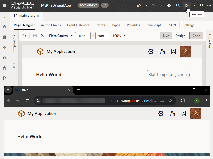

  • 「プレビュー」を使用して、ユーザーに表示されるアプリケーションをテストし、他のユーザーと共有する前にその動作をテストします。 プレビューでは、新しいブラウザ・タブにwebアプリケーションが表示され、公開時のアプリケーションの動作が示されます。 UIとレイアウトの変更、アプリ内のページ間のナビゲーション、外部ページへのリンク、および実際のユーザーに影響を与えることなく、データを追加および編集するとどうなるかをテストできます。 アプリケーションをプレビューするには、ヘッダーの「プレビュー」 プレビューをクリックします:
    アプリのプレビューURLはチーム・メンバーと共有できないことに注意してください。 チーム・メンバーに変更を表示する場合は、「ステージ」アクションを使用して、共有できるURLを取得する必要があります。
