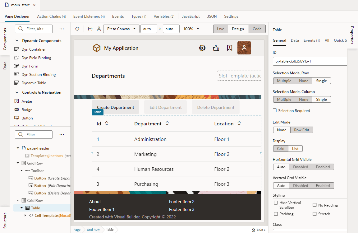

デザイナには複数のエディタを使用できますが、最も頻繁に使用するエディタはページ・デザイナです。 ページ・デザイナを開くには、「NavigatorのWebアプリケーション」ペインでページをクリックします:

ページ・デザイナには、ページを操作するための様々な方法が用意されています。 具体的には、次のことができます。
  • コンポーネントパレットを使用して、コンポーネントをページにドラッグ・アンド・ドロップ
  • 構造ビューで、階層的なパースペクティブからコンポーネントを操作
  • データパレットを使用して、データから開始し、ユーザー・インタフェースでデータを表す方法を決定
  • プロパティペインを使用して、キャンバスで現在選択されているものの外観と動作を制御するプロパティを表示および更新します。

ページを設計するには、コンポーネント・パレットからキャンバスにコンポーネントをドラッグします。 コンポーネントを追加すると、構造ビューには、キャンバス上のコンポーネントの階層ビューが表示されます。 プロパティ・ペインを使用して、コンポーネントのプロパティを表示または編集したり、選択したコンポーネントで使用できるクイック・スタートを開きます。

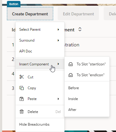

コンポーネントを右クリックすると、ポップアップ・メニューが開き、親コンポーネントの選択、他のコンポーネントや要素との関連、削除など、コンポーネントに対して複数のアクションを実行できます。 選択したコンポーネントの前、内部、または後にコンポーネントを挿入することもできます。

ページ・デザイナの上部には、ページ・デザイナ自体を構成できるツールバーがあります:
ツールバー・アイテム 説明
リロード・ページ・アイコン ページをリロード
ページ入力パラメータ・アイコン ページの入力パラメータを入力するためのダイアログ・ボックスを開きます。
Who Am Iアイコン ライブ・ビューでページをプレビューするときに使用するユーザー・ロールを選択するためのダイアログを開きます。
デバイス・セレクタ・アイコン キャンバスが表す画面サイズを選択するためのメニューを開きます。 このメニューには、キャンバスのサイズを変更するデフォルトの「キャンバスに合わせる」オプションが含まれており、左ペインと右ペイン間の使用可能な領域を常に占有します。 ビューポート解像度の最小値と最大値を設定し、キャンバスのサイズを必要なサイズ(600x900など)に変更することもできます:
デバイス・セレクタでのカスタム・ビューポートの解像度
ズーム・キャンバス・アイコン キャンバスの倍率を変更するためのダイアログ・ボックスを開きます。
Live/Design/Codeトグル・アイコン 「ライブ」、「デザイン」および「コード」ビューを切り替えます:
  • ライブ: パブリッシュ時に表示および動作するページを表示します。 ライブ・ビューを使用して、コンポーネントをクリックしてその動作を確認できる対話モードに切り替えます。たとえば、フォームにデータを入力し、ユーザーが行うように送信すると、変更が有効になります。
    ライブ・ビューでは、必要なコンテキストが欠落している場合でも、アプリケーション・コードを微調整してページをレンダリングすることもできます。 「ビジュアル・アプリケーションのプレビュー」を参照してください。
  • 設計: ページにコンポーネントを配置および配置するために使用するキャンバス領域が含まれます。 これは、最も頻繁に使用するモードです。
  • コード: ページのコードを編集する場合に使用します。 コード・ビューでは、コンポーネント・パレットからコンポーネントをドラッグし、エディタのコード内の有効な場所に直接ドロップできます。 構造ビューを使用してエレメントを編集および再配置すると、変更内容がコードに自動的に反映されます。
「コンポーネント」パレット、「構造」ビューおよび「プロパティ」ペインは、「ライブ」、「デザイン」および「コード」ビューでも同じ方法で使用できます。 あるビューで項目を選択すると、別のビューに切り替えると、その項目は選択されたままになります。 「デザイン」ビューから「コード」ビューに切り替えると(たとえば)、キャンバスで選択したコンポーネントのソース・コードがコード・エディタで強調表示されます。 すべてのビューが同期されるため、「プロパティ」ペインまたは「構造」ビューで行った変更は、別のビューに切り替えると表示されます。
