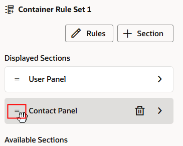

コンテナの新しいケースとセクションを定義するだけでなく、コンテナでのセクションの表示順序も変更できます。 名前の横にあるセクションのハンドルをつかみ、セクションを位置に移動します:

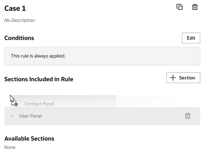

動的コンテナを選択した後、コンテナのケースが1つのみの場合は、「プロパティ」ペインでコンテナのセクションを直接並べ替えることができます。 ただし、コンテナに複数のルールがある場合は、ルール・エディタでのみルールの順序を変更できます。
ルール・エディタでセクションの順序を変更するには:
  1. 「プロパティ」ペインで「ルール」をクリックします。
  2. 編集するケースを選択します。
  3. セクション・ハンドルをつかみ、必要な位置に移動します。
アイテムの削除アイコンを使用して、ケースからセクションを削除することもできます。 削除されたセクションは、ページ内の動的コンテナの他のケースでも使用できます。
