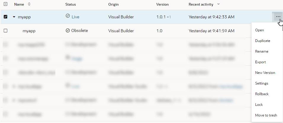

アプリケーションの現在のライブ・バージョンを以前のライブ・バージョンにロールバックするには:
  1. ホーム・ページで、ロールバックするアプリケーションのライブ・バージョン(バージョン1.0.1など)を見つけて、アプリケーション・オプション・メニューをクリックします:
  2. 「ロールバック」を選択します。
  3. 確認を求められたら、バージョンを確認し、「ロールバック」をクリックします。

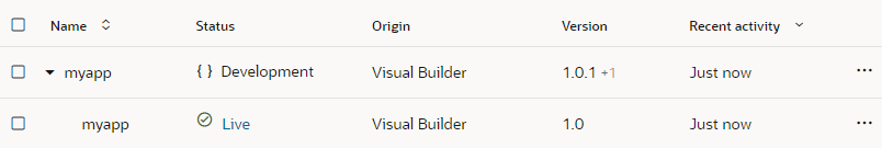

    現在のライブ・バージョン(たとえば、バージョン1.0.1)は開発に設定され、以前に公開されたバージョン(バージョン1.0など)は、次に示すようにライブ・バージョンとして設定されます:
    rollback-result.pngの説明は以下のとおりです
    図rollback-result.pngの説明
