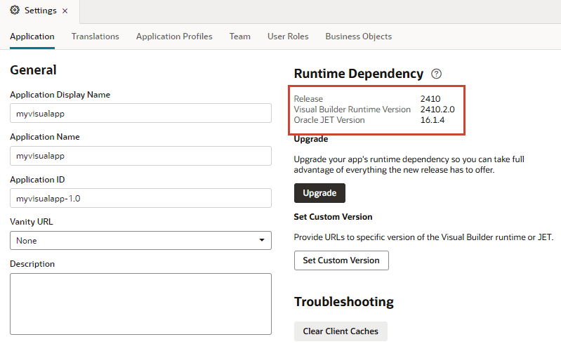

ビジュアル・アプリケーションのランタイム依存性を確認するには、右上隅にあるメニューをクリックし、設定を選択します:
設定エディタのランタイム依存性セクション
ビジュアル・アプリのランタイム依存関係は、次の3つの値で構成されます:
  • リリース: 25.0425.0124.10など、メジャー・リリース内のVisual BuilderランタイムとJETの最新の動作保証済の組合せ。
  • Visual Builderランタイム・バージョン: コンテンツ配信ネットワーク(CDN)でホストされるクライアント側ライブラリのセット。 これらのライブラリは、アプリケーション内の構成ファイルが実行時に相互に通信するのに役立ちます。 たとえば、コンポーネント・パレットのコンポーネント(ボタンなど)をアプリケーションに含めると、そのコンポーネントのコードはアプリケーションのHTMLファイルに格納されます。 次に、そのボタンにアクション・チェーンを追加して新しいページに移動すると、アクション・チェーン・コードがアプリケーションのJSONメタデータ・ファイルに格納されます。 実行時に、Visual Builderランタイムは、アプリケーション内のHTML、JSONおよびその他の依存ファイルが相互に通信できるようにして、アプリケーションが意図したとおりに動作するようにします。
  • Oracle JETバージョン: CDNでホストされているJETリリース。 各Visual Builderランタイム・バージョンは、1つ以上のJETバージョンとの互換性が保証されています。 アップグレードを決定する前に最新のJETリリースの内容を確認する場合は、「JETリリース・ノート」に移動し、設定ページに示されているJETバージョンを選択します。

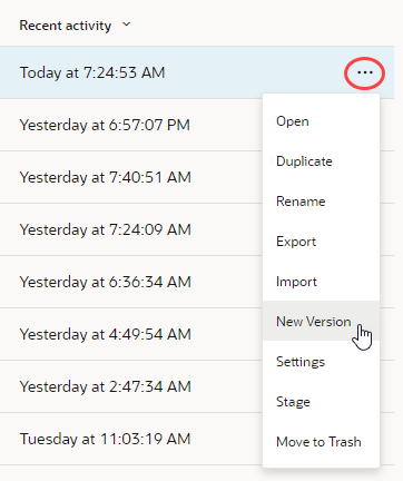

  1. 左上隅のOracle Visual Builderをクリックして、「ビジュアル・アプリケーション・ホーム」ページに戻ります。
  2. 「アプリケーション・オプション」メニューをクリックし、新規バージョンを選択します:
    newversion.pngの説明は以下のとおりです
    図newversion.pngの説明
  3. 「新しいアプリケーションのバージョン」ダイアログで、アプリケーションの新しいバージョンを入力し、「作成」をクリックします。

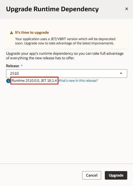

  5. バナーの「アップグレード」をクリックします。
  6. 「ランタイム依存関係のアップグレード」ダイアログで、上に移動するリリースを選択し、アップグレードをクリックします:
    ランタイム依存性のアップグレード・ダイアログ

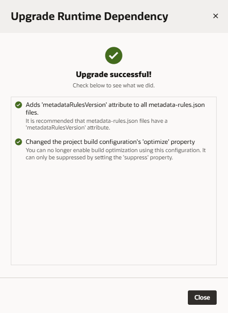

アップグレード後
アップグレードをトリガーすると、Visual Builderによってアプリケーションが変更され、アップグレードされたリリースとより適切に連携します。 たとえば、非推奨になったプロパティに対応したり、あるファイルから別のファイルに移動したりできます。
移行中にアプリケーションに加えられたすべての変更の詳細が表示されるため、バックグラウンドで何が起きたかを正確に把握できます。 アプリケーションに構文エラーがあり、移行が失敗した場合(アップグレード・ダイアログに便利です)、アップグレードする前にこれらの問題を修正する必要があります。 移行が成功したときに表示される例を次に示します:
upgrade-success.pngの説明が続きます
図upgrade-success.pngの説明
移行の直後に、アップグレードが必要ないと判断した場合は、「ランタイム依存関係のアップグレード」ダイアログを閉じ、ヘッダーの「元に戻す」アイコンを使用してすべての変更をロールバックできます。ただし、アップグレードは推奨されるアクション・コースです。

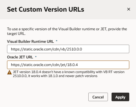

カスタム・バージョンの設定
「カスタム・バージョンの設定」オプションは、Oracleから指示された場合にのみ使用します。 このオプションは、なんらかの理由でランタイム依存性を一時的に凍結する必要がある場合、またはまだ広く使用できない可能性のあるJETまたはVisual Builderランタイムのバージョンを指す場合に提供されます。
指定するバージョンは相互に互換性がある必要があります。互換性がない場合は、次のようなエラー・メッセージが表示されます:
「カスタム・バージョンURLの設定」ダイアログ
推奨されませんが、警告メッセージを無視し、「適用」をクリックして変更を適用できます。
カスタム・バージョンURLの設定ダイアログで指定したバージョンは、別のカスタム・バージョンを設定するか、デフォルトに戻すを使用して最新のVisual Builder RuntimeおよびJETバージョンにアップグレードするまで有効です:

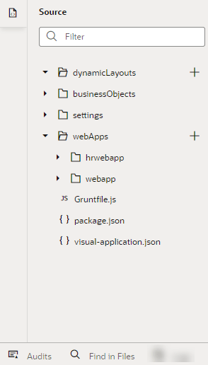

アップグレード後にアプリケーションにアクセスすると、Visual Builderは、新しいバージョンとの互換性のためにアプリケーション・メタデータを更新しようとします。 この更新が失敗した場合、Visual Builder「リカバリ・モード」でアプリケーションを開き、問題を手動で解決してアップグレードを再試行できます。
サーバー側アップグレードの問題に加えて、アプリケーションの構成ファイル(visual-application.json)のJSON情報を解析できない場合、リカバリ・モードがトリガーされることがあります。 これは、未解決のマージ競合があるか、JSON構文が無効である場合に発生する可能性があります。
アプリケーションが(ここに示すように)リカバリ・モードで起動した場合、デザイナでナビゲータおよびデザイン・ビューにアクセスできなくなります:
vb-app-upgrade-fails.pngの説明は以下のとおりです
図vb-app-upgrade-fails.pngの説明
Visual Builderがアップグレードを妨げる問題を検出して解決できるようにする機能(ソース・ビュー、コード・ビュー、監査およびファイル内検索)のサブセットを使用します。
通知のファイル情報は、修正が必要なファイルに移動するのに役立ちます。
すべての問題を解決したら、「アップグレード」をクリックして再起動し、アップグレードを完了します。 すべての問題が解決されるまで、必要に応じてボタンをクリックします。
