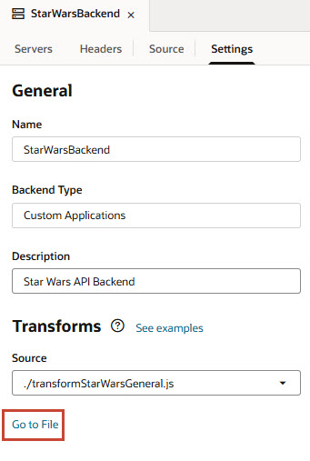

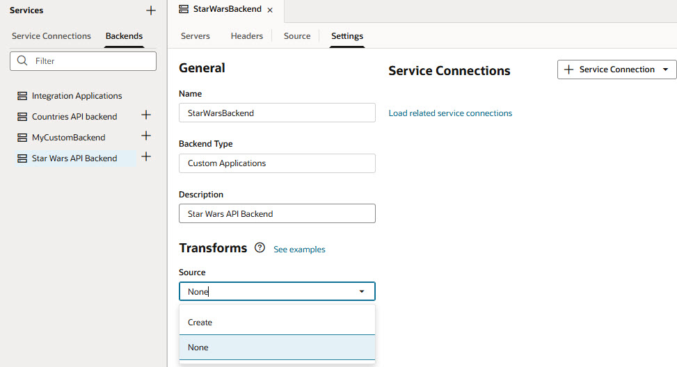

バックエンド、サービス接続またはエンドポイントの変換関数を表示するには、その「設定」タブに移動し、「変換」セクションの「ファイルに移動」リンクをクリックします。 新しい変換関数を作成するには、「ソース」ドロップダウン・リストをクリックし、「作成」を選択します。

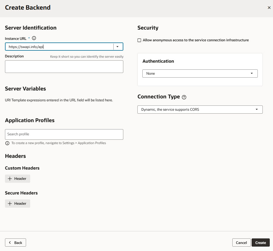

  1. 「サービス」パネルを開き、「バックエンド」タブを選択し、「+」アイコンをクリックして「バックエンド」を選択します。
  2. バックエンドの作成ウィンドウで、「カスタム」を選択してカスタム・バックエンドを作成します。
  3. カスタム・バックエンドの名前を指定し、オプションでその説明を入力します。
  4. インスタンスURLおよびその他の必要な詳細を入力します。 後でバックエンドのサービス接続を作成するときに、このURLがエンドポイントを定義するベースとして使用されます。 「作成」をクリックしてバックエンドを作成します。

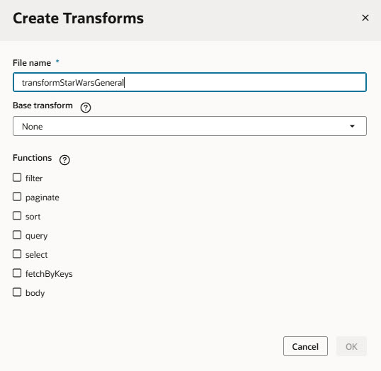

  5. 新しいバックエンドのテンプレート変換関数を使用してファイルを作成できるようになりました。 「設定」タブの「変換」セクションで、「ソース」ドロップダウン・リストをクリックし、「作成」を選択します。
  6. 変換ファイルのファイル名を指定します:
  7. 「ベース変換」ドロップダウンで、すべての変換関数のベース・コードを指定するファイルを選択します。 ADF REST APIの場合、このファイルは常に選択されます。
  8. 「関数」で、変換ファイルに追加する関数を選択し、「OK」をクリックします。 選択しない関数は、変換ファイルに追加されません。
  9. 変換ファイルが作成されたら、「ソース」フィールドの下の「ファイルに移動」をクリックします。

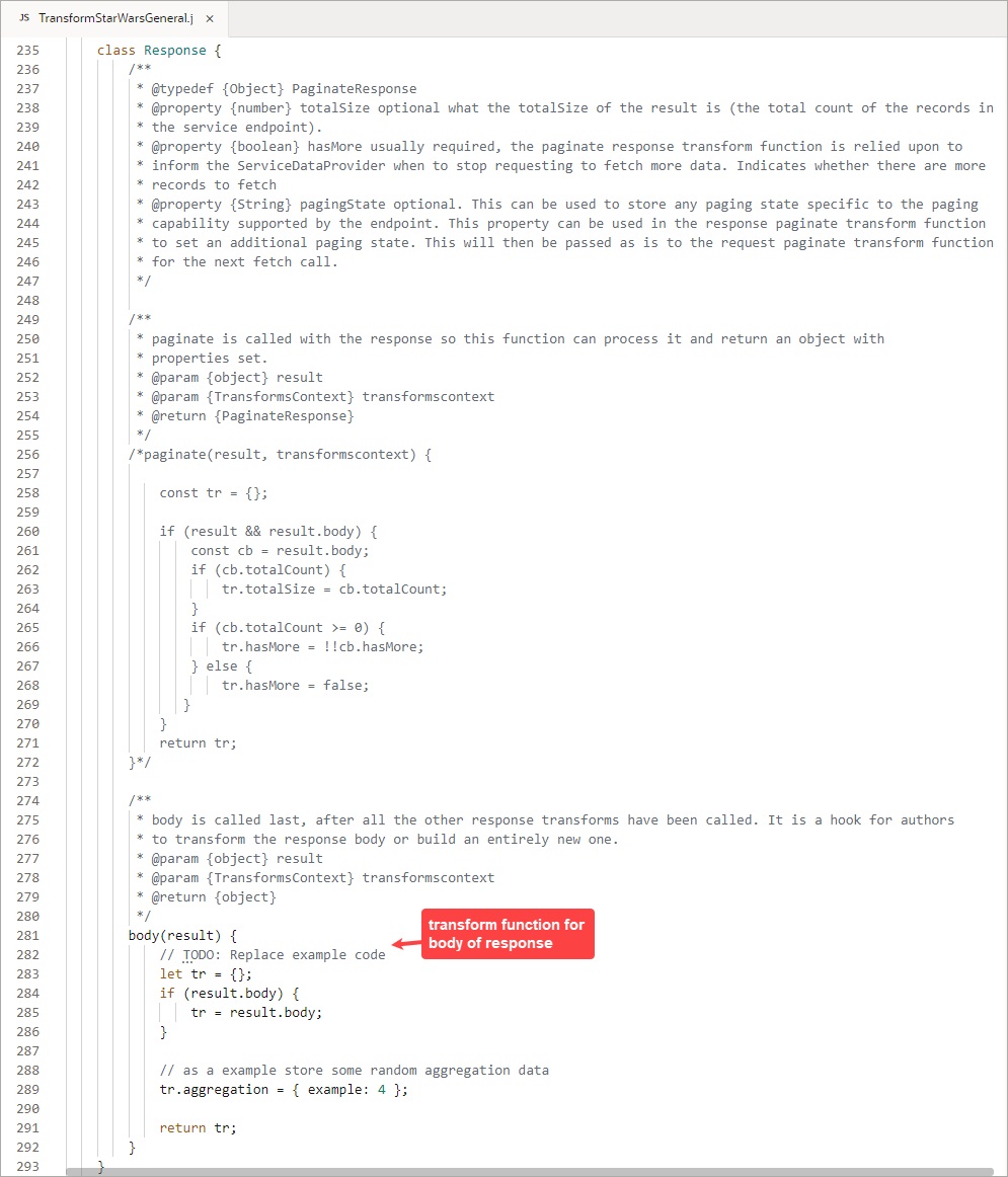

  10. 必要に応じて、関連する変換関数を上書きします。 提供されている組込み変換関数は次のとおりです: ソート、フィルタ、ページ区切り、選択、問合せ(通常はGETコレクション・エンドポイントで使用)、本文(POSTおよびPATCHエンドポイントで使用)およびfetchByKeys。
    transformsContext入力パラメータは、関連するSDPによってすべての変換関数に渡されるコンテキスト・オブジェクトであるため、現在のRESTコールのコンテキスト情報を取得して格納できます。 SDP変数には、変換関数に渡されるtransformsContextプロパティがあります。 SDP transformsContextプロパティの詳細は、「Oracle Visual Builderページ・モデル参照 - transformsContext SDPプロパティ」を参照してください。
    次に、massおよびheightのすべてのフィールドにテキストを追加するbody(result)変換関数の例を示します:
            body(result) {
                let tr = {};
                if (result.body) {
                    tr = result.body.results;
                    for (let i = 0; i < tr.length; i++) {
                      tr[i].mass = tr[i].mass + " kilos (kg)";
                      tr[i].height = tr[i].height + " cm";
               // return tr;

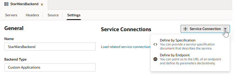

    作成された変換ファイルは、関連するサービス接続によって継承され、「設定」タブの「+サービス接続」ボタンを使用して作成されます。 (静的サービスの関連接続を表示するには、「関連サービス接続のロード」リンクをクリックします。)
    レスポンスの本文の例の取得方法など、エンドポイントからのサービス接続の作成の詳細は、RESTエンドポイントからのサービス接続の作成を参照してください。

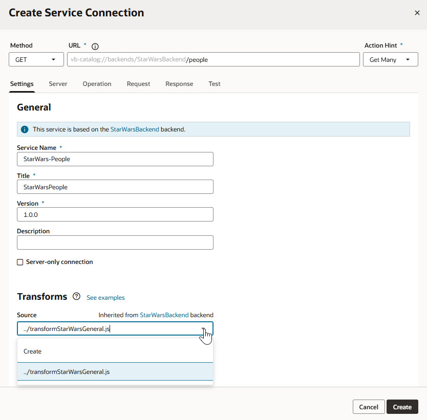

  11. バックエンドに関連するサービス接続を追加するには、「+サービス接続」をクリックし、「エンドポイント別定義」を選択してから、サービス接続エンドポイントのURLを入力し、必要な詳細を入力します:
  12. エンドポイントの変換ファイルを作成するには、「ソース」ダウンドロップ・リストをクリックし、「作成」を選択します。
  13. 変換ファイルを開くには、「ソース」フィールドの下の「ファイルに移動」をクリックします。
