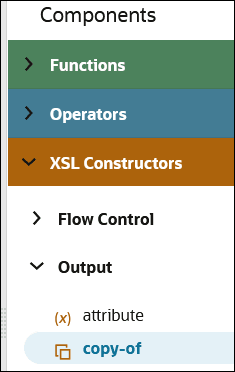

マッパーの設計モードでのCopy-ofサポート
ソース親ノードのすべての子要素のディープ・コピーを、マッパー内のターゲット親ノードの子要素に自動的に実行できます。 これにより、各ソース子要素を各ターゲット子要素に個別にマップする必要がなくなります。
コンポーネント・リストには、関数、演算子およびXSLコンストラクタのエントリが表示されます。 XSLコンストラクタが展開され、フロー制御と出力が表示されます。 出力が展開され、属性およびコピーが表示されます。
「Oracle Integration 3でのOracle Mapperの使用」「コンストラクタのコピーを使用した要素の詳細なコピーの実行」を参照してください。
