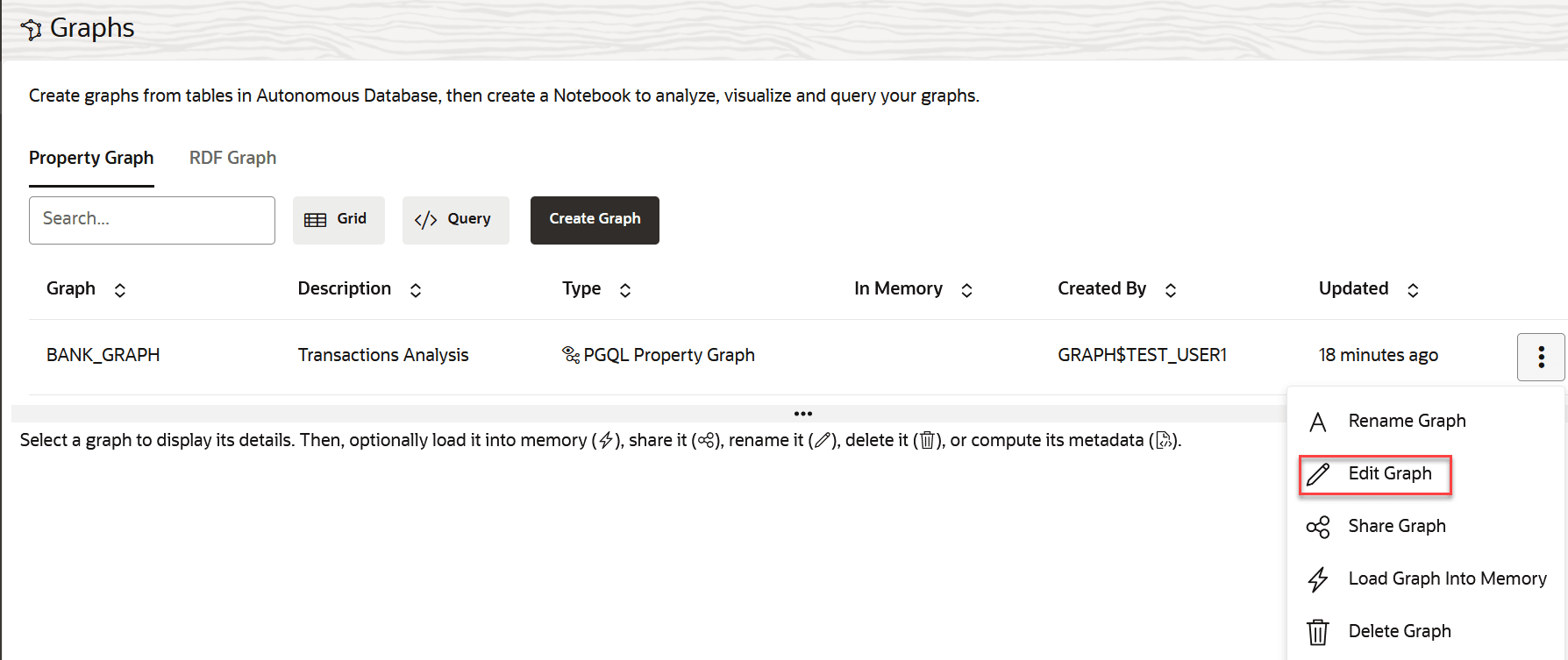

  1. 「グラフ」メニュー・リンクを使用して、グラフ・ページにナビゲートします。
  2. 次の図で強調表示されているドロップダウンからグラフ・タイプを選択します。
    アクセス権のあるプロパティ・グラフのリストが表示されます。
  3. 編集するグラフを選択し、次のように追加オプション・メニューを開きます:
  4. コンテキスト・メニューで「グラフの編集」をクリックします。
    プロパティ・グラフ・ウィザードが開き、グラフの詳細とともに「概要」ページが表示されます。
