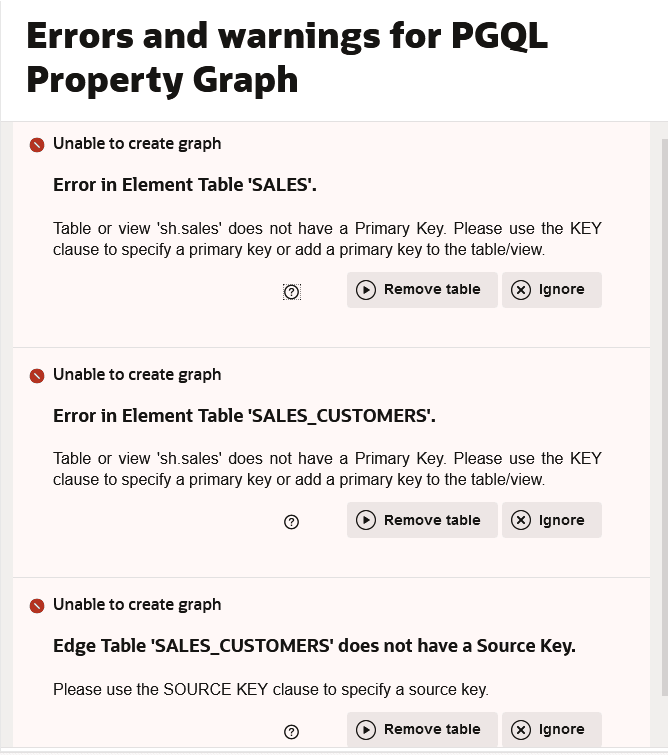

また、グラフの作成時に、PGQLまたはSQLプロパティ・グラフの作成に使用されるソース表に主キーに日時データ型が含まれている場合、プロパティ・グラフ・ウィザードによって警告がスローされることにも注意してください。 さらに、PGQLプロパティ・グラフの場合、表にコンポジット頂点キーが含まれている場合は、警告が発行されます。
ただし、警告を無視してプロパティ・グラフを作成することはできます。 ただし、プロパティ・グラフをメモリーにロードすることはできません。

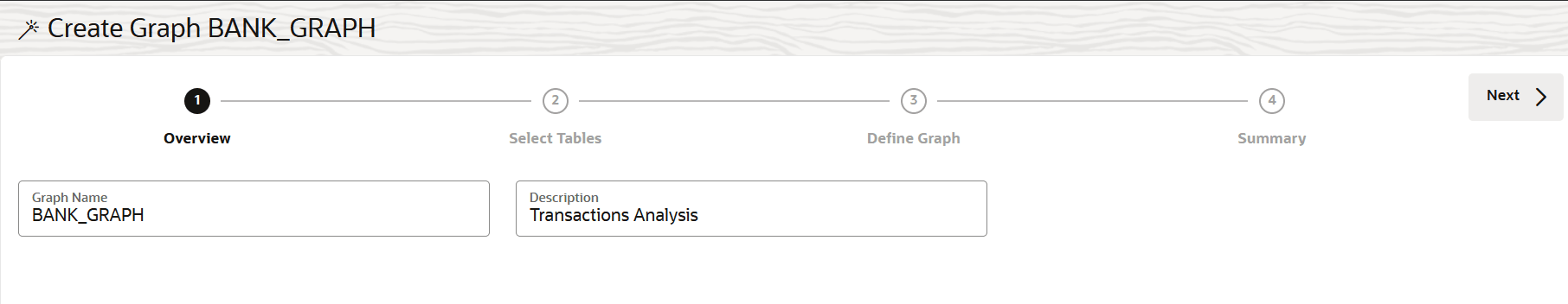

  1. グラフ・ページにナビゲートします。
  2. 「プロパティ・グラフ」タブを選択し、「グラフの作成」をクリックします。
    プロパティ・グラフ・ウィザードが開き、「概要」ページが表示されます。
  3. 「グラフ名」を入力
    pg_workflow_overview.pngの説明は以下のとおりです
    図pg_workflow_overview.pngの説明
    Graph Studioでは、グラフ名の大文字と小文字は区別されず、デフォルトで大文字に正規化されます。 ただし、ステップ12で説明するように、「大/小文字の保持」トグルを使用して大/小文字の区別を有効にできます。
  4. オプションで、グラフの「説明」を入力し、「次へ」をクリックします。

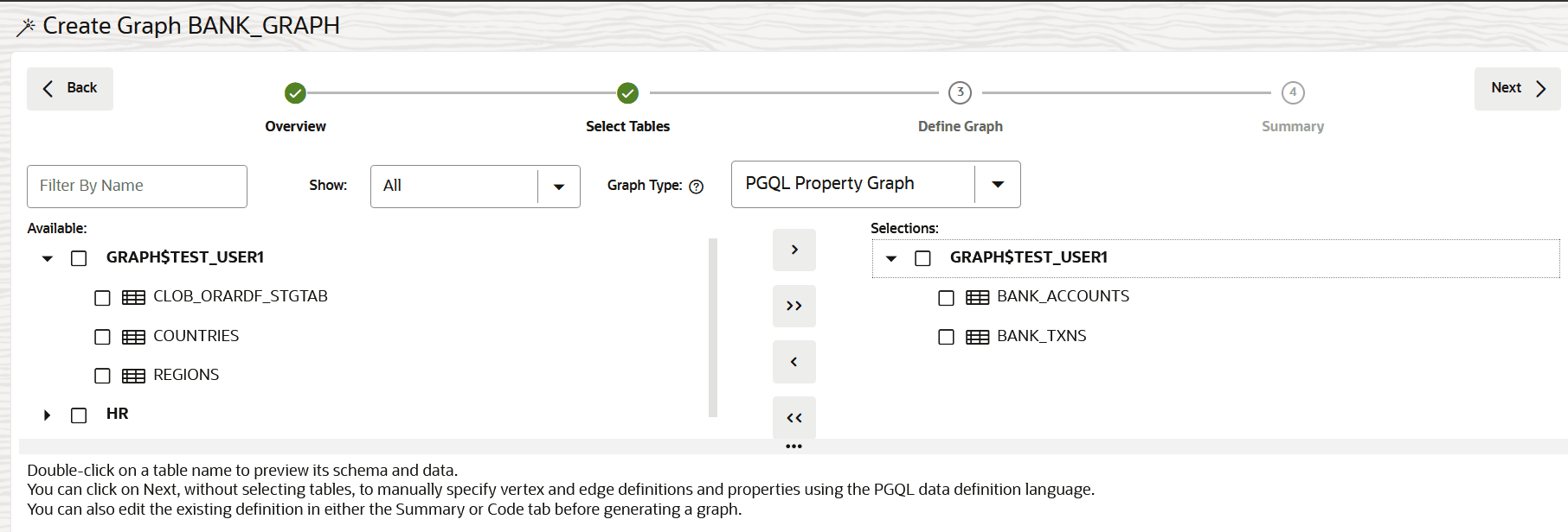

  6. グラフの入力として必要なソース・データ表を選択し、右側の「選択」セクションに移動します。
    pg_workflow_select_tables.pngの説明は以下のとおりです
    図pg_workflow_select_tables.pngの説明
    Oracleデータ型をグラフ・サーバー(PGX)データ型にマップする方法を学習するには、「PGXデータ型へのOracleデータ型のマッピング」を参照してください。
  7. 「グラフ・スキーマ」ドロップダウンを使用して、新しいグラフを作成するモードを選択します。
    次のモードがサポートされています。
    • AIによる生成:このモードでは、SELECT AIプロファイルを使用して、前のステップで選択したデータベース表に基づいてプロパティ・グラフを生成できます。
    • 外部キー関係から:このデフォルト・モードでは、基礎となるソース・データベース表(前のステップで選択)の外部キー関係を使用して、グラフの頂点およびエッジが自動的に差し引かれます。
    • 手動:このモードでは、前のステップで選択したデータベース表に基づいて、グラフの頂点およびエッジを手動で作成できます。
  8. 「次へ」をクリックします。
    • AIでグラフを生成することを選択した場合は、「AIによるグラフの生成」を参照してください。
    • グラフの頂点とエッジを手動で追加することを選択した場合は、グラフの手動作成を参照してください。

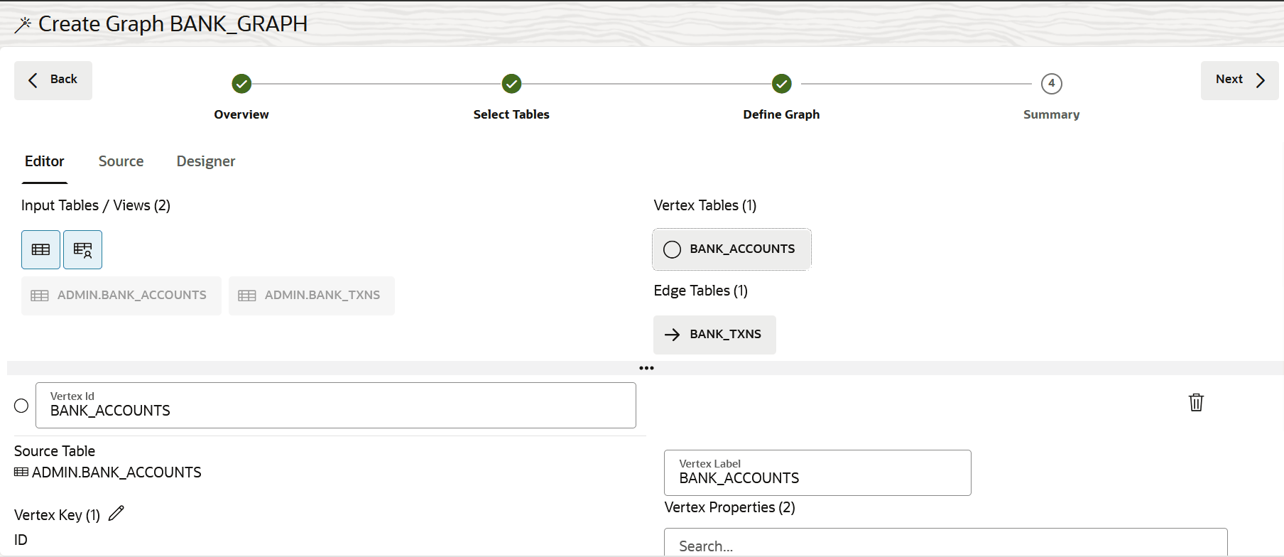

    • 外部キー関係を使用してグラフを作成することを選択した場合は、グラフ定義が自動的に表示されます。 例:pg_workflow_define_graph.pngの説明は以下のとおりです
      図pg_workflow_define_graph.pngの説明
      前の図では、左ペインの「Vertices」セクションと「Edges」セクションに、グラフの頂点とエッジがそれぞれ表示されます。 プロパティ・グラフは、右側のペインに視覚的に表示されます。
      必要に応じて、次のいずれかのアクションを実行できます。
      • グラフ定義を変更できます。 「デザイナ」タブでグラフ定義を更新する方法については、「グラフの手動作成」を参照してください。
      • SQLプロパティ・グラフを作成する場合は、複数のラベルをグラフ要素表に割り当てることができます。 詳細は、「頂点表またはエッジ表への複数のラベルの割当て」を参照してください。
      • 頂点またはエッジ要素のカスタム・プロパティを定義できます。 詳細は、カスタム・プロパティ式の追加を参照してください。
      • 頂点およびエッジ表のキーがグラフに定義されているかどうかを確認します。 これらのキーは、プロパティ・グラフ・ウィザードによって自動的に生成されます。 ウィザードで頂点とエッジ表のキーを生成できない場合は、これらのキーを手動で指定する必要があります。 頂点およびエッジ表のキーを追加または編集する方法の詳細は、「VertexおよびEdge表キーの指定」を参照してください。

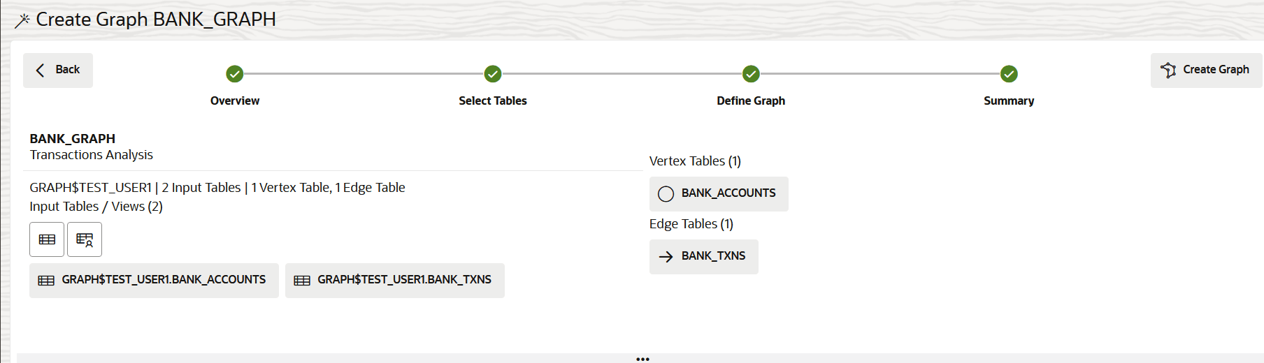

  9. 「次」をクリックして、グラフのサマリーを表示します。
    Graph Studioはグラフ定義を評価し、検証が成功した場合はグラフのサマリーを表示します。
    そうしないと、エラー、警告、またはその両方が報告されることがあります。 詳細は、グラフ作成時の警告およびエラーの処理を参照してください。

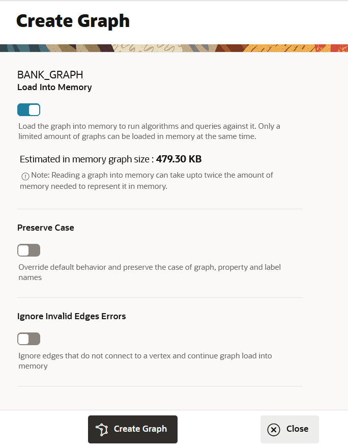

  10. 「グラフの作成」をクリックします。
    これにより、「グラフの作成」スライダが次のように開きます:
    create_graph.pngの説明は以下のとおりです
    「図create_graph.pngの説明」
  11. オプションで、「メモリーにロード」トグルをオンまたはオフに切り替えます。
    デフォルトでは、「メモリーにロード」トグルは無効になっています。 グラフ定義で報告された警告を無視した場合、グラフをメモリーにロードできないため、トグルは無効のままになります。
    「メモリー・グラフ・サイズの推定」も計算され、スライダに表示されます。 また、コンピュート環境のステータスについては、次の点に注意してください:
    • デタッチ済:
      • 推定グラフ・サイズがコンピュート環境設定で構成されているグラフ・サーバー(PGX)メモリーより小さい場合、この新しい推定値はグラフ・サーバー(PGX)のデフォルト・メモリー・プリファレンスとして自動的に保存されます。 この場合、スライダには次のメッセージが追加で表示されます:
        This value will be saved as memory preference when compute environment is started.
      • 推定グラフ・サイズがコンピュート環境設定でグラフ・サーバー(PGX)に割り当てられる最大メモリーより大きい場合、次の警告がスライダに表示されます:
        A graph of this size will likely result in OutOfMemory errors during loading or analysis. Consider loading a subgraph instead.
    • 添付: 推定グラフ・サイズがコンピュート環境設定で割当て可能なグラフ・サーバー(PGX)メモリーより大きい場合、次の警告がスライダに表示されます:
  12. オプションで、「大/小文字を保持」トグルをオンまたはオフに切り替えます。
    デフォルトでは、このトグルはオフになっています。 グラフ、プロパティおよびラベル名の大/小文字を保持する場合は、「ケースを保持」トグルを有効にします。 このような場合は、ノートブックのSQLグラフ問合せで後からそれらを参照するときに、保存されている名前を引用符で囲むようにしてください。
  13. 「グラフの作成」をクリックして、propertyグラフを作成します。
