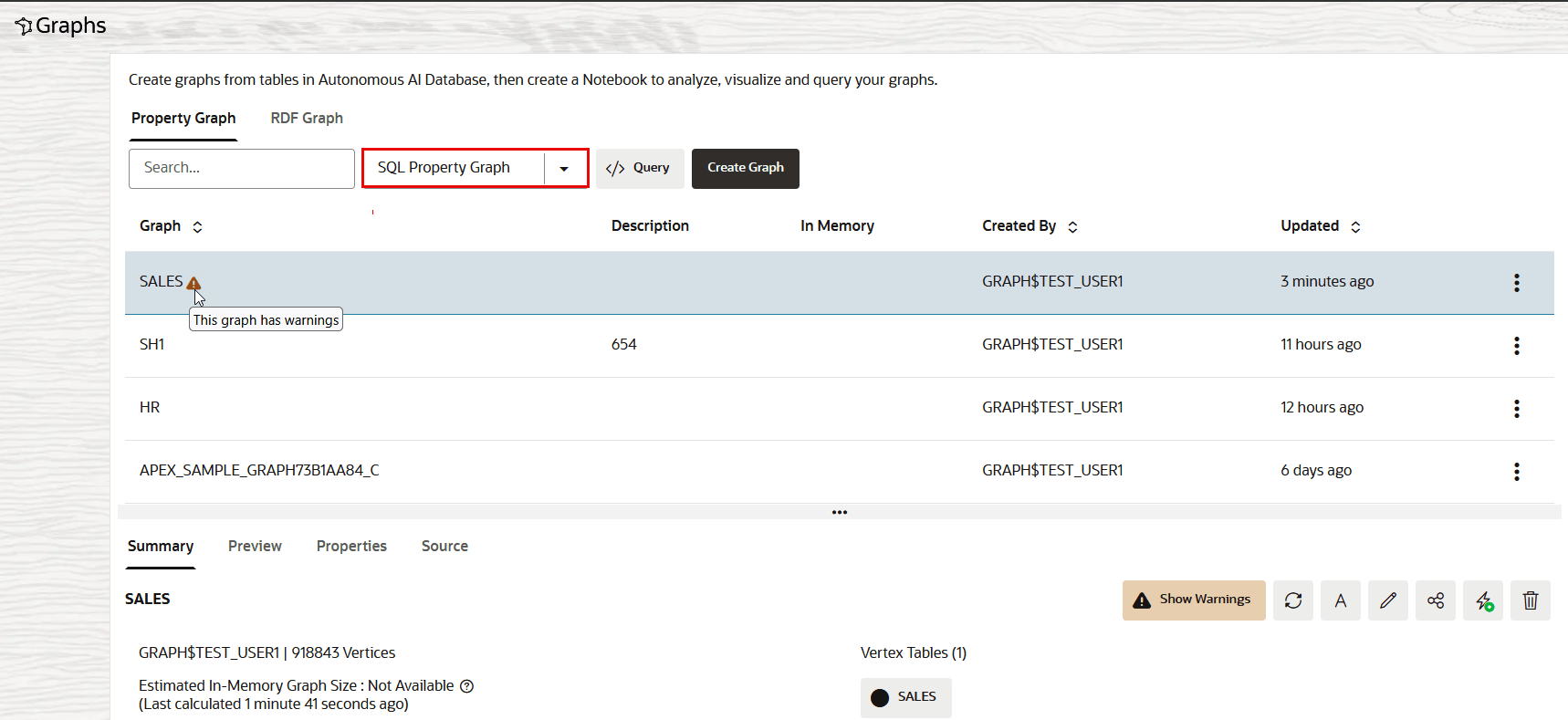

    「グラフ」ページにデフォルトで表示されるプロパティ・グラフのタイプは、次の図で強調表示されているドロップダウン値によって決まります。
    manage_property_graphs.pngの説明が続きます
    図manage_property_graphs.pngの説明
    ドロップダウンでは、Autonomous AI Databaseインスタンスで使用されるデータベース・バージョンに応じて、次の値のいずれかまたは両方がサポートされます:
    • SQLプロパティ・グラフ: Oracle AI Database 26aiを使用している場合、これは「グラフ」ページに表示されるデフォルトのプロパティ・グラフ・タイプです。
    • PGQLプロパティ・グラフ: PGQLプロパティ・グラフ・タイプは、すべてのタイプのテナンシで使用でき、すべてのデータベース・バージョンでサポートされます。 Oracle Database 19cを使用している場合、これは唯一サポートされているタイプです。
    また、次の点にも注意してください。
    • 「グラフ」ページでプロパティ・グラフを選択すると、Graph Studioによってグラフが検証され、問題が発生した場合はグラフの横にwarning_icon (警告)記号が表示されます。 グラフの詳細パネルで「警告の表示」をクリックすると、警告の詳細を確認できます。
    • 「メモリー内」列は、メモリーにロードされるpropertyグラフを示します。 ノートブック・インタプリタはインメモリー・グラフでのみ動作するため、アクセスする前に、完全なグラフまたは選択したプロパティをメモリーにロードする必要があります。 ノートブック・インタプリタの詳細は、「使用可能なノートブック・インタプリタ」を参照してください。

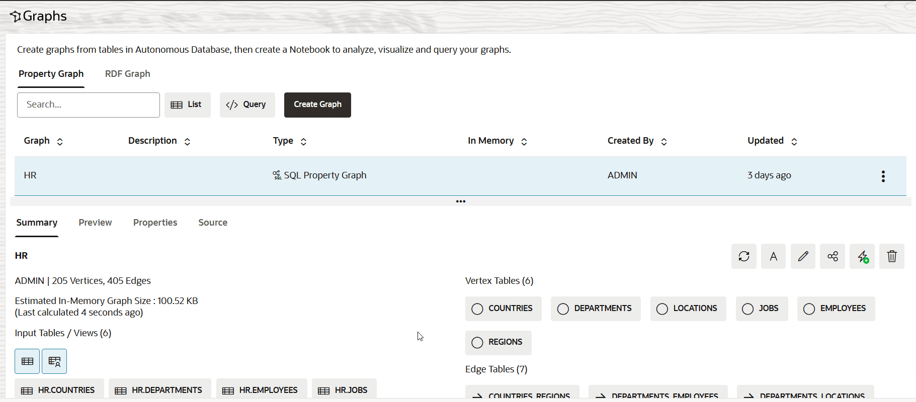

  3. propertyグラフを選択します。
    グラフの詳細は、グラフ・ページのグラフ詳細セクションに表示されます。
    このセクションには、以前に計算された「推定インメモリー・グラフ・サイズ」も表示されることに注意してください。

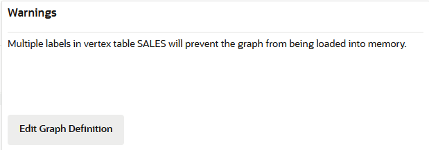

    show_warnings_button
    グラフ警告を表示し、必要に応じて解決します。
    ノート:
    「警告の表示」アクションは、検証後に警告があるグラフに対してのみ表示されます。
    たとえば、グラフ警告の例を次に示します。
    sample_warning.pngの説明が続きます
    図sample_warning.pngの説明
    警告を修正したり、グラフ定義にその他の変更を加えたりする場合は、「グラフ定義の編集」をクリックします。

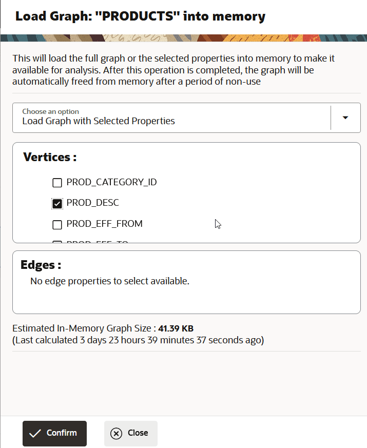

    load_inmemory_icon グラフ全体または選択したプロパティをメモリーにロードして分析します。
    ノート:
    オプションで、ノートブックに名前でプロパティ・グラフを直接ロードできます。 例については、「プログラムによるメモリーへのグラフのロード」を参照してください。
    「グラフをメモリーにロード」アイコンをクリックすると、「グラフをメモリーにロード」スライダが表示されます:
    load_graph_into_memory.pngの説明は以下のとおりです
    「図load_graph_into_memory.pngの説明」
    次のいずれかのオプションを選択できます。
    • すべてのプロパティでグラフをロード: この場合、すべてのプロパティを含む完全なグラフがメモリーにロードされます。
    • 選択したプロパティでグラフをロード: スライダには、グラフで使用可能な頂点およびエッジ・プロパティのリストが表示されます。 デフォルトでは、すべてのプロパティが選択されています。 メモリーにロードする特定の頂点またはエッジ・プロパティを選択(または選択解除)できます。 グラフ・サーバー(PGX)でサポートされていないプロパティが無効になることに注意してください。

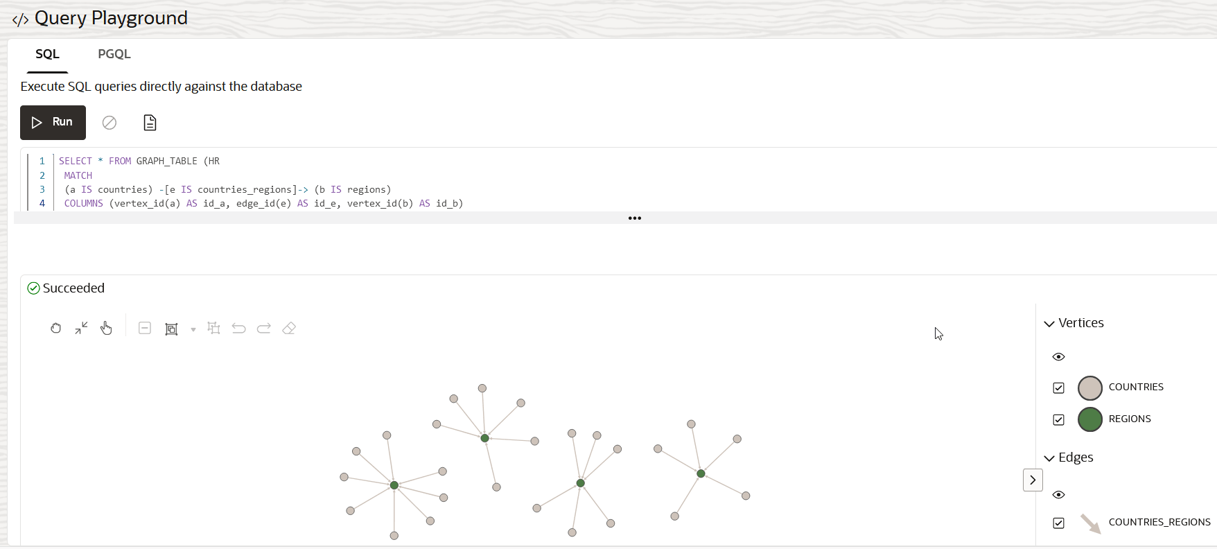

  5. オプションで、「プレイ・グラウンドの問合せ」ページで選択したプロパティ・グラフを問い合せて検証する場合は、「</>問合せ」ボタンをクリックします。
    次の例は、「プレイ・グラウンドの問合せ」ページのSQLタブにあるSQLプロパティ・グラフに対するSQLグラフ問合せの実行を示しています。 「SQL」タブは、Oracle AI Database 26aiに基づくAutonomous AI Databaseに対してのみ表示されます。

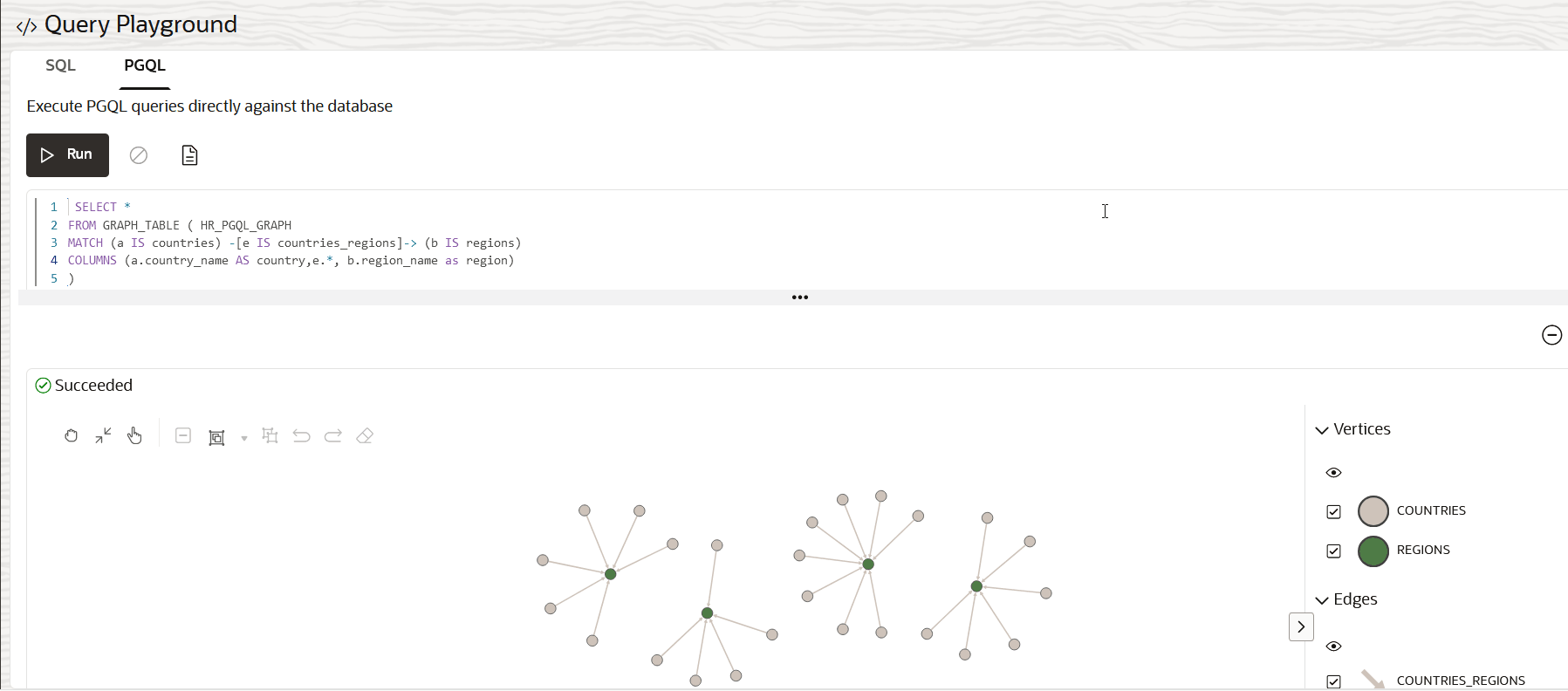

    次の例は、「プレイ・グラウンドの問合せ」ページのPGQLタブにあるPGQLプロパティ・グラフに対するPGQLグラフ問合せの実行を示しています:
    また、「プレイ・グラウンドの問合せ」ページを使用するときは、次の点に注意してください:
    • CREATE PROPERTY GRAPH文およびDROP PROPERTY GRAPH文がサポートされています。
    • SELECT 問合せがサポートされ、必要に応じてSELECT問合せ結果をビジュアル化できます。
    • INSERT およびUPDATE問合せはサポートされていません。
    • すべての問合せは、現在ログインしているユーザーとして実行されます。
    • 現在の問合せは、実行されるとブラウザのローカル・ストレージに保持されます。
    • SQLタブでは、セミコロンで区切られた複数の文または問合せを実行できません。 1つのSQL文または問合せのみが許可されます。
