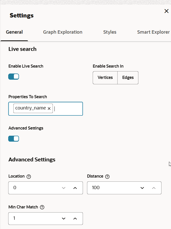

    次の図は、ライブ検索の構成例を示しています。 このように、頂点プロパティcountry_nameに対してライブ検索が有効になります。
  5. オプションで、検索をさらに微調整し、次のオプションを1つ以上構成する場合は、高度な設定を有効にします:
    • ロケーション: これは、テキスト・プロパティ内のパターンが予想される場所をほぼ決定します。 たとえば、ロケーション値0は、パターンがテキストの先頭から一致することを示します。 ロケーションの値1は、パターンがテキストの2番目の文字などから一致することを示します。
    • 距離: これにより、一致がファジィのロケーション(ロケーションで指定)にどれくらい近い必要があるかが決まります。 あいまいな場所から一定文字数離れた完全文字一致は、スコアが完全な不一致となります。 距離0では、指定した正確な場所に一致が存在する必要があり、距離1000では、しきい値0.8を使用した場合にその場所から800文字以内に完全一致が見つかる必要があります。
    • 最小文字数一致: 一致する必要があるパターンの最小長。

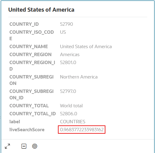

    検索入力は、グラフ・ビジュアライゼーションの右側に表示されます。 検索キーワードの入力を開始すると、設定および検索一致に基づいて、すべての頂点またはエッジにスコアが追加されます。 ライブ検索スコアは、ツールチップ内で表示でき、頂点またはエッジを右クリックするとトリガーされます。 たとえば:
