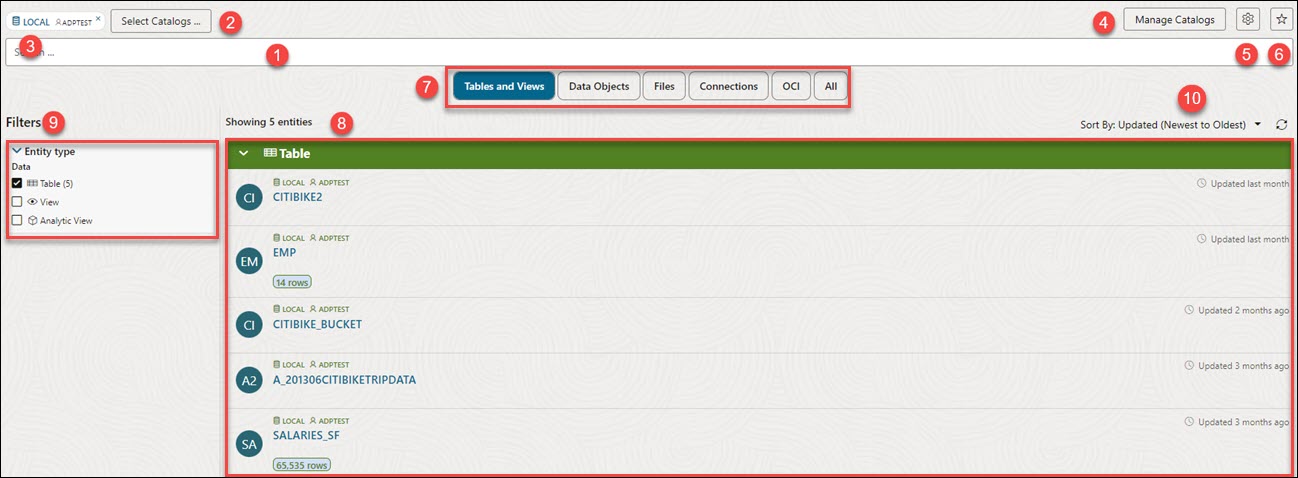

まず「カタログのブラウズ」ページを開くと、「カタログの検索」フィールド、「カタログ設定」カタログ・ユーザー・プリファレンスボタン、「カタログの管理」アイコン、最近表示されたオブジェクトのリストおよびいくつかの検索候補が表示されます。 検索文字列を入力したり、最近のオブジェクトの1つをクリックしてその詳細を表示したり、「検索候補の表示」アイコンをクリックしてページの右側に候補を表示することができます。
Data Studioのメニュー・バーから「カタログ」メニューを選択すると、ページが次のように表示されます。
特定のカタログ・エンティティにカーソルを置くと、一般的なアクションのフローティング・ツールバーが表示されます。 リストは、特定のエンティティで使用可能な機能に応じて状況依存になります。 たとえば、現在のデータベース内の表は、リモート・カタログ内の表よりも多くの可能性を提供します。
「カタログ」ページには次のものが含まれます:
  1. 「検索」フィールド
    検索フィールドでエンティティを検索できます。 詳細は、「カタログの参照と検索」を参照してください。

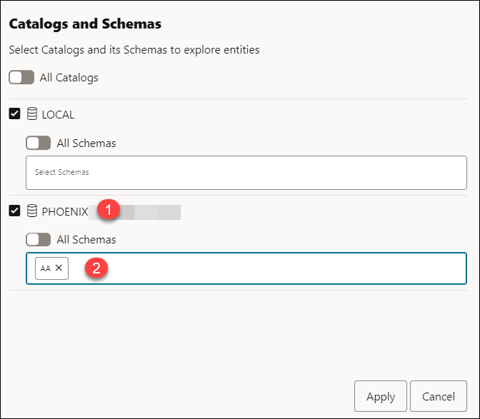

  2. 「カタログの選択」フィールド
    このアイコンをクリックすると、「カタログとスキーマ」ダイアログ・ボックスが開きます。
    このダイアログ・ボックスには、マウントされたすべてのカタログおよびスキーマのリストが表示されます。
    選択したデータベースから特定のスキーマを選択して、検索を絞り込みます。
    • デフォルトのローカル・スキーマに加えて、PHOENIXデータベースのAAスキーマのみの表を表示するには:
      • 「カタログとスキーマ」ダイアログ・ボックスで、PHOENIXデータベースをクリックし、「スキーマの選択」検索フィールドからAAを選択します。
  3. デフォルトのデータベース名とスキーマ名
    このフィールドには、デフォルトのデータベース名がスキーマ名とともに表示されます。
  4. カタログの管理
    詳細は、「カタログの管理」を参照してください。
  5. カタログ設定
    詳細は、「カタログ設定」を参照してください。
  6. 保存検索の提案
    「保存検索の提案」パネルを開くか閉じます。
  7. 「フィルタ」オプション
    いずれかのフィルタ・アイコンをクリックして、検索結果をフィルタして絞り込みます。
  8. 表示領域
    「カタログの検索」フィールドの下の領域には、検索によって返されたエンティティと、「フィルタ」パネルに設定されたフィルタ条件に一致するエンティティが表示されます。 「ソート基準」ボタンをクリックしてソート値を設定することで、エンティティをソートできます。
    エンティティの名前の横にカーソルを置くと、エンティティに関する詳細が表示されます。
  9. 「ファセット・フィルタ」パネル
    ページに表示されるエンティティを制限するには、1つ以上のフィルタ値を選択します。 フィルタ値に一致するエンティティのみが表示されます。 つまり、検索によって返されるアイテムは、これらのフィルタ設定でフィルタされます。 フィルタは、選択したクイック・フィルタによっても変わります。 「エンティティのフィルタ」を参照してください。
  10. ツールバー
    ツールバーは、初期検索の実行後に表示されます。 次のボタンが含まれています:
    • ソート基準 ソート基準
      ソート値を選択するには、「ソート基準」ボタンをクリックしてオプションのリストを開きます。 次に、「名前」または「更新済」の横にある「昇順」または「降順」アイコンをクリックします。 たとえば、「名前」の横にある「昇順」アイコンを選択すると、エンティティはエンティティ名でアルファベット順にソートされます。 「更新済」の横にある「降順」アイコンを選択すると、エンティティは最新の更新されたエンティティから逆順でソートされます。
      「再ロード」をクリックして、リストの選択肢をリフレッシュします。
