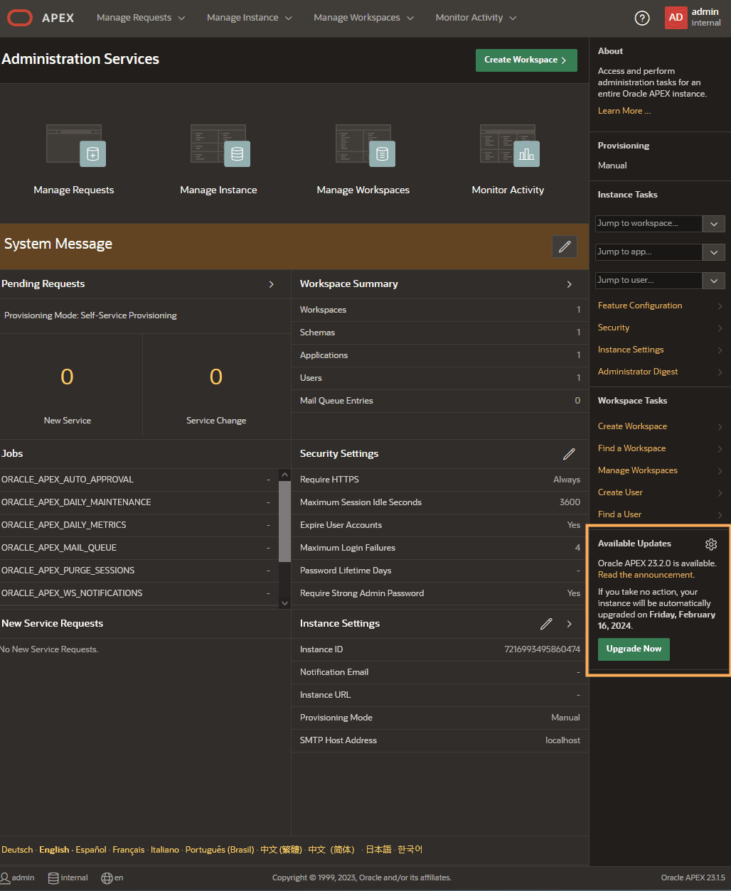

  1. Oracle APEX管理サービスを開きます。
    詳細については、「Oracle APEX管理サービスへのアクセス」を参照してください。
  2. APEXをクリックして「管理サービス」ページを開きます。

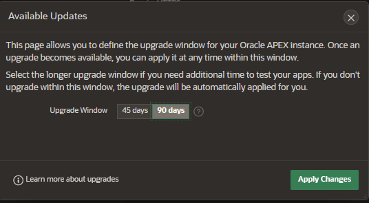

  3. 「使用可能な更新」の横にある歯車アイコンをクリックして、「使用可能な更新」ダイアログを開きます。
    「使用可能な更新」ダイアログが表示されます。
  4. 「使用可能な更新」ダイアログで、「アップグレード・ウィンドウ」を選択します。
  5. 「変更の適用」をクリックします。

遅延アップグレードがあり、アップグレードが使用可能な場合は、指定したアップグレード日より前の任意の時点でアップグレードを適用できます。
Oracle APEXアップグレードを使用できない場合、使用可能な更新領域に「システムは最新です」が表示されます。
アップグレードの遅延設定でアップグレード・ウィンドウが指定されている場合、Oracle APEXアップグレードが使用可能で、アクションを実行しないと、アップグレードは使用可能な更新領域で指定された日付に自動的に適用されます。

「Oracle APEXのアップグレードの延期」で指定されたアップグレード・ウィンドウを指定して以前にアップグレードを延期した場合は、次のようにいつでもアップグレードできます:
  4. 「使用可能な更新」ダイアログで「即時アップグレード」をクリックします。
これにより、Oracle APEXアップグレード・プロセスがバックグラウンドで起動されます。 ほとんどのアップグレード・プロセスで、Administration Servicesおよびアプリケーション・ビルダーを引き続き使用したり、アプリケーションを実行できます。
