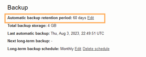

自動バックアップ保存期間を変更するには:
  1. 「Autonomous AI Database」の詳細ページの「バックアップ」で、「自動バックアップ保持期間」フィールドで「編集」をクリックします。
    バックアップ保存の編集パネルが表示されます。
  2. 自動バックアップ保存期間を編集するには、自動バックアップ保存期間を日数で入力します。
