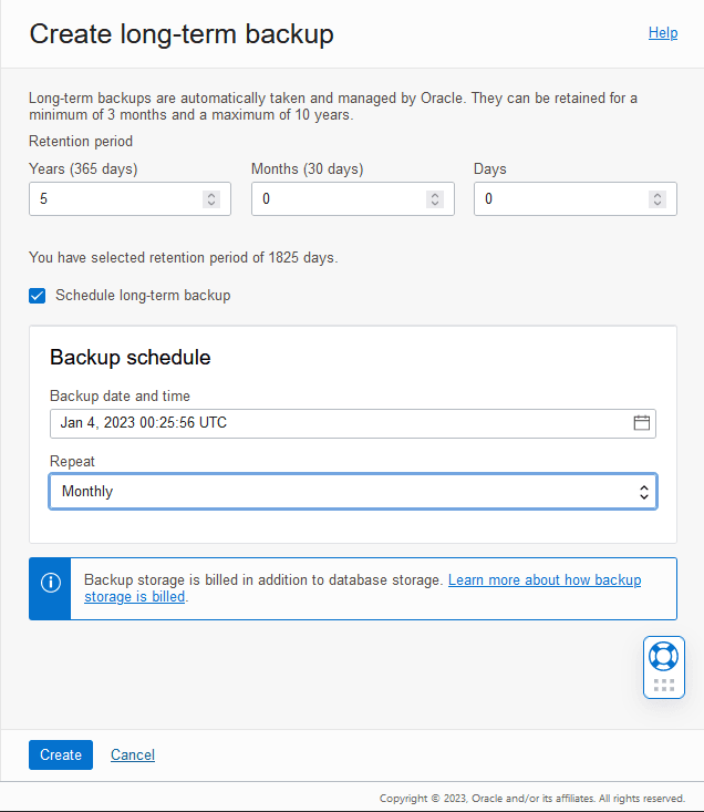

長期バックアップを作成するには:
  1. 「Autonomous AI Database」の詳細ページで、「バックアップ」タブをクリックします。
  2. 「バックアップ」タブで、「長期バックアップの作成」をクリックします。
  3. 長期バックアップ保存期間を設定します。
    Years、MonthsおよびDaysフィールドで、デフォルト値を受け入れるか、値を入力するか、値を増分して、これらの選択肢ごとに保持期間を増減します。
  4. バックアップをすぐに開始する場合は、「長期バックアップのスケジュール」を選択せず、次のステップに進みます。
    バックアップ・スケジュールを作成する場合は、「長期バックアップのスケジュール」を選択します。
    adb_backup_long_term.pngの説明は以下のとおりです
    「図adb_backup_long_term.pngの説明」
    1. 「バックアップ日時」と入力します。
    2. 「繰返し」リストから繰返し間隔を選択します。
      「1回のみ(繰返しなし)」を選択すると、指定された日時に作成される単一の長期バックアップがスケジュールされます。
      「週次」を選択すると、Autonomous AI Databaseによって、指定した時間に週次、7日ごとに長期バックアップが繰り返し作成されることが指定されます。 つまり、バックアップが作成され、毎週同時に繰り返されます。 たとえば、バックアップ日時が2023年1月24日00:09:28 UTCで、これが火曜日で、「毎週」が選択されている場合、長期バックアップは毎週火曜日に実行されます。
      「月次」を選択すると、Autonomous AI Databaseが毎月指定した時間に長期バックアップを繰り返し作成するように指定されます。 「毎月」を選択すると、選択した日付に毎月バックアップが行われます。 29以上の日付を選択すると、Autonomous AI Databaseは、かわりに月の最終日にバックアップを取得します(日数とうるう年が少ない月数を考慮するため)。
      「年次」を選択すると、Autonomous AI Databaseによって、指定した時間に毎年長期バックアップが繰り返し作成されることが指定されます。 「毎年」を選択すると、選択した日付に毎年バックアップが実行されます。 29以上の日付を選択すると、Autonomous AI Databaseは、かわりに月の最終日にバックアップを取得します(日数とうるう年が少ない月数を考慮するため)。
  5. 「作成」をクリックします。
    「長期バックアップのスケジュール」を選択しなかった場合、Autonomous AI Databaseはすぐに長期バックアップの作成を開始します。
