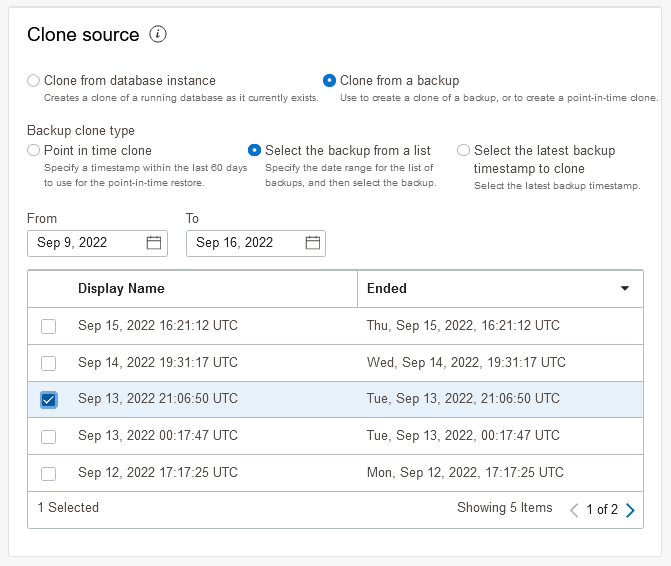

  6. クローン・ソースの構成領域で、ソースのクローニングオプションを選択します:
    • データベース・インスタンスからクローニング: これにより、実行中のデータベースからクローンが作成されます。 この選択内容の詳細およびステップは、Autonomous AI Databaseインスタンスのクローニングを参照してください。
    • バックアップからのクローニング: この選択により、バックアップを使用してデータベース・クローンが作成されます。 このオプションを選択します。

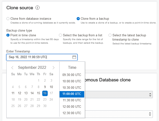

  7. クローン・ソースの構成領域で、バックアップ・クローン・タイプを選択します:
    • ポイント・イン・タイム・クローン: クローンするタイムスタンプをタイムスタンプの入力フィールドに入力します。
    • リストからバックアップを選択: からおよびまでの日付を入力してバックアップのリストを絞り込み、クローン・ソースに使用するバックアップを選択します。
    • 最新のバックアップ・タイムスタンプ: このクローン・オプションについては、最新のバックアップからのAutonomous Databaseのクローニングを参照してください。
    「ポイント・イン・タイム・クローン」
    「adb_clone_source_backup.pngの説明は以下のとおりです
    図adb_clone_source_backup.pngの説明」
    「リストからバックアップを選択」
    「adb_clone_source_list.pngの説明は以下のとおりです
    図adb_clone_source_list.pngの説明」
