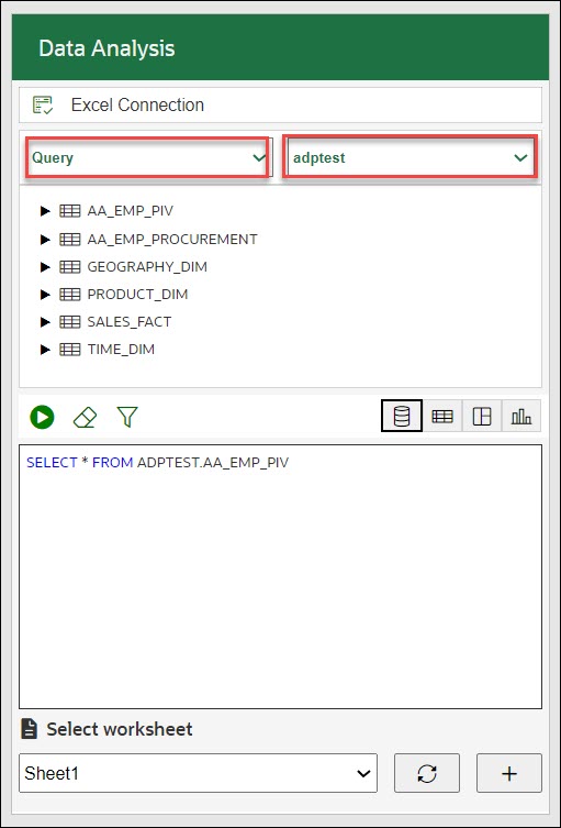

アドインを使用してデータベース表に対して問合せを実行します:
  1. Excelシートで、メニュー項目「Autonomous Database」を選択します。

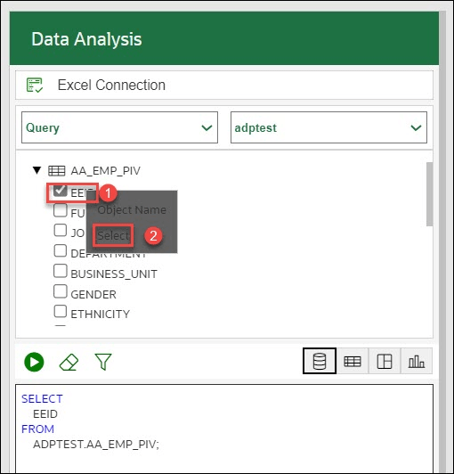

  2. 「データ分析」を選択します。 「データ分析」を選択すると、「データ分析」パネルが開きます。 「データ分析」パネルで、ドロップダウンから「問合せ」を選択し、使用するスキーマをドロップダウンから選択します。
  3. 問い合せる表の列を選択し、列を右クリックして、「選択」をクリックすると、アドインが表から列の選択問合せを作成できるようになります。 または、選択した列を問合せ領域にドラッグ・アンド・ドロップして、パネルで問合せ表示領域に列の選択問合せを生成できます。
    問合せエディタ領域にデフォルトの問合せが表示されます。
  4. 4つのモードのいずれかを選択して、生成するSQL問合せレポートの結果をビジュアル化できます。

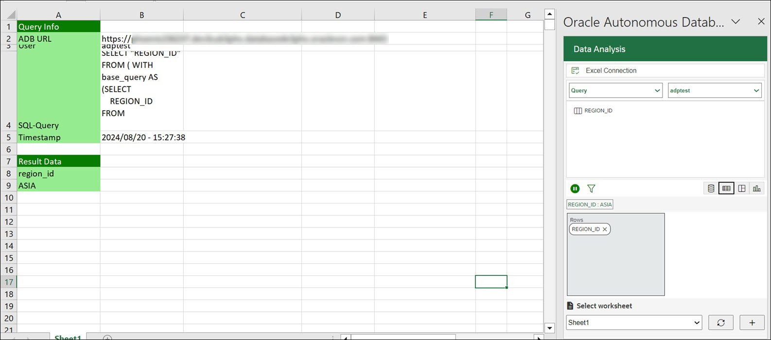

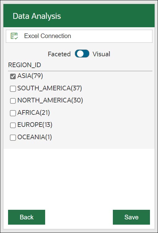

  5. ファンネル・アイコン(ファセット・フィルタ)をクリックして、結果にフィルタを追加します。 問合せ結果から取得された列の値ごとにフィルタが生成されます。 ファセット・フィルタ・パネルで様々な列をフィルタし、ワークシートで結果を表示して、目的のデータのみを表示できます。 たとえば、リージョン別に顧客レポートを表示するには、ファセット・フィルタをクリックし、Region_IDの下の「ASIA」を選択します。 カッコ内の数字には、このプロパティを持つアイテムの数が表示されます。 次の例では、リージョンがASIAのレコードが79個あります。
  6. 「保存」をクリックして結果を表示します。 「戻る」をクリックしてメイン・パネルに戻ります。
  7. 「実行」を選択して、ワークシートにカスタム問合せの結果を生成します。 ワークシートを更新せずに表の列を更新するなど、問合せを変更する場合は、「一時停止」をクリックします。

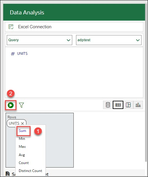

  1. 「データ分析」を選択します。 「データ分析」を選択すると、「データ分析」パネルが開きます。 「データ分析」パネルで、ドロップダウンから「問合せ」を選択し、使用するスキーマをドロップダウンから選択します。
    売上値を問合せエディタにドラッグ・アンド・ドロップし、「表」をクリックして売上を表形式で表示します。

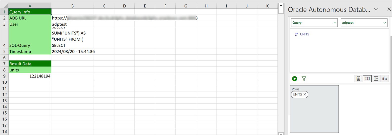

  2. 売上値の合計を計算するには、売上値をクリックし、使用可能な集計関数のリストから「合計」を選択します。
    「実行」をクリックして、売上額の合計を表形式で生成します。
    結果がExcelワークシートで生成されます。

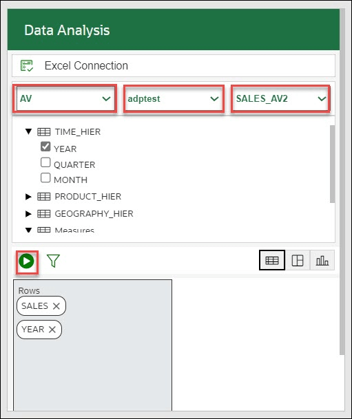

  1. Excelシートでリボン・アイテム「Autonomous Database」>「データ分析」を選択します。 これにより、「データ分析」パネルが開きます。
  2. ドロップダウンから「AV」を選択し、スキーマ・ドロップダウンからアクセスできるスキーマを選択し、使用可能な分析ビューのリストから「分析ビュー」を選択します。
  3. 次の3つのモードのいずれかを選択して、生成するAV問合せの結果をビジュアル化できます:
    • 表: AV問合せの結果を表形式で表示できます。 このビューを選択すると、列ドロップ・ゾーンが表示され、選択した列を表ブラウザからドラッグ・アンド・ドロップできます。 ドロップ・ゾーンで選択した列を移動すると、ワークシートで生成された結果データ内の列のみを表示できます。 ドロップ・ゾーンから削除するには、列名の横にあるクロス・マークを選択します。
    • ピボット: SQL問合せの結果をピボット形式で表示できます。 この形式を選択すると、選択した列を表ブラウザからドロップ領域にドラッグ・アンド・ドロップできるXおよびYドロップ・ゾーンが表示されます。
    • チャート: AV問合せの結果をチャート形式で表示できます。 この形式を選択すると、選択した階層とメジャーをAVブラウザからドロップ領域にドラッグ・アンド・ドロップできるXおよびYドロップ・ゾーンが表示されます。
      ノート:
      Y軸にメジャーをドロップできます。
  4. 「実行」をクリックして、ワークシートに結果を表示します。 生成された売上合計とその生成年が表示されます。
