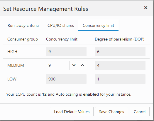

次のステップに従って、データベース・アクションのMEDIUMサービスの同時実行制限を変更します:
  1. ADMINユーザーとしてデータベース・アクションにアクセスします。
    詳細については、「ADMINとしてのデータベース・アクションへのアクセス」を参照してください。
  2. データベース・アクション起動パッドの「管理」で、「リソース管理ルールを設定」をクリックします。
  3. 「リソース管理ルールを設定」ページで、「同時実行制限」タブを選択します。
  4. MEDIUMサービスの場合、値を入力するか、減分または増分アイコンをクリックして、値を目的の同時実行制限に変更します。
    指定した同時実行性の制限が有効でない場合、ECPUの数に基づいて次のようなメッセージが表示され、インスタンスの有効な値の範囲がリストされます:
    Enter a number between 1 and 12.
  5. 「変更の保存」をクリックします。
  6. 「OK」をクリックします。
MEDIUMサービスの同時実行制限をデフォルト値にリセットするには、「デフォルト値のロード」をクリックし、「変更内容を保存」をクリックします。
