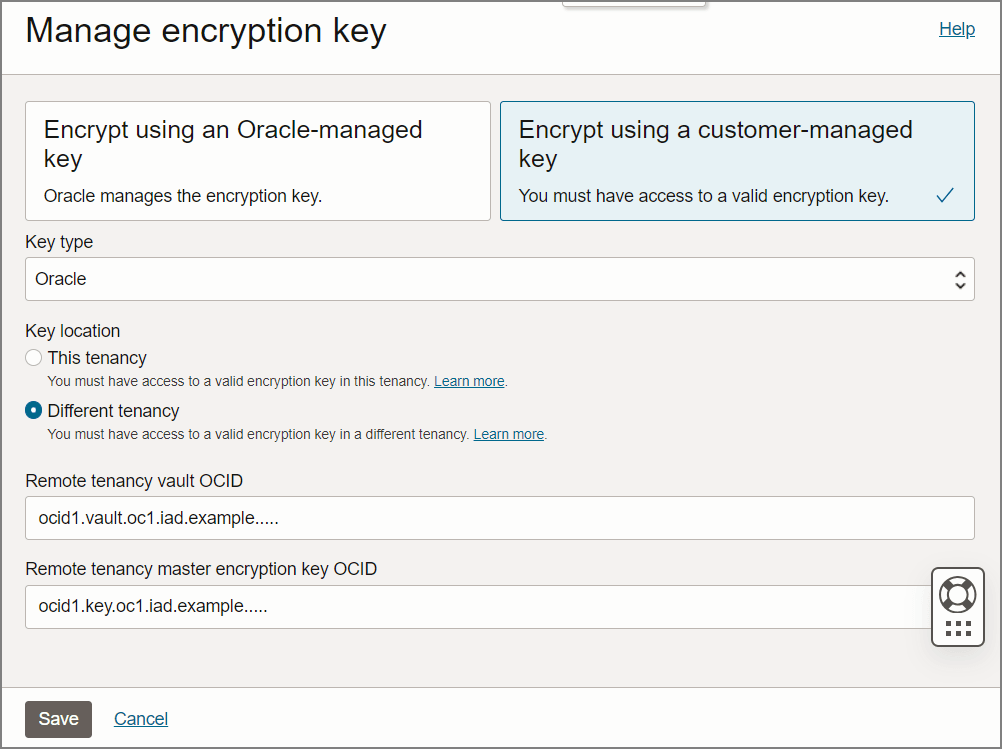

  2. 「詳細」ページで、「その他のアクション」ドロップダウン・リストから「暗号化キーの管理」を選択します。
  3. 「暗号化キーの管理」ページで、「顧客管理キーを使用した暗号化」オプションを選択します。
    すでに顧客管理キーを使用していてTDEキーをローテーションする場合は、次のステップに従って、同じボールトOCIDで別のキーOCIDを使用するか、新しいボールトOCIDと新しいキーOCIDを使用します。 これにより、現在のマスター暗号化キーとは異なるキーを使用できます。
  4. 「キー・タイプ」で、Oracleを選択します。
  5. 「キーのロケーション」で、「異なるテナンシ」をクリックします。
  6. リモート・テナンシ・ボールトOCIDを入力します。
  7. リモート・テナンシ・マスター暗号化キーOCIDを入力します。
  8. 「保存」をクリックします。
「ライフサイクルの状態」が「更新中」に変わります。 リクエストが完了すると、「ライフサイクルの状態」に「使用可能」と表示されます。
リクエストが完了すると、Oracle Cloud Infrastructureコンソールで、Autonomous Database情報ページに「暗号化」という見出しの下に表示されます。 この領域には、マスター暗号化キーへのリンクを含む「暗号化キー」フィールドと、マスター暗号化キーOCIDを持つ「暗号化キーOCID」フィールドが表示されます。
