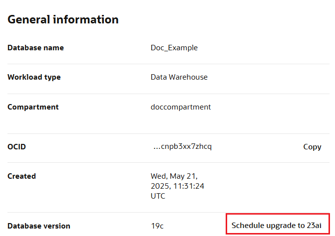

  1. 「Autonomous AI Database」タブの「データベース・バージョン」フィールドの「一般情報」で、「26aiへのアップグレードのスケジュール」をクリックします。 26aiへのアップグレードのスケジュールは、データベース・バージョンが19cの場合にのみ表示されます。

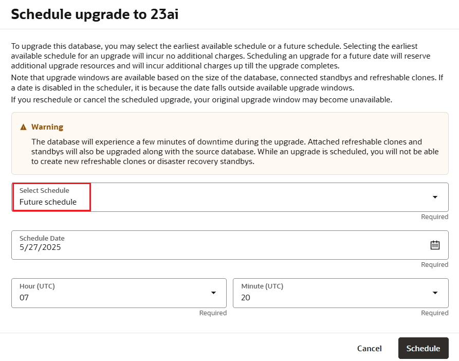

    「26aiへのアップグレードのスケジュール」パネルが表示されます。
  2. 「26aiへのアップグレードのスケジュール」パネルで、オプションを選択します。
    ドロップダウン・リストから次のいずれかのオプションを選択して、データベース・インスタンスをアップグレードします。
    • 使用可能な最も早いスケジュール: これはデフォルト・オプションです。このオプションを選択してデータベース・バージョンをアップグレードすると、データベースのサイズ、接続されているリフレッシュ可能クローンの数および接続されているAutonomous Data Guardスタンバイ・データベースの数に応じて、Oracleによってアップグレードに使用可能な最も早い日時が自動的に選択されます。
      「最早可能スケジュール」オプションを選択すると、「日付」、「時間」および「分」フィールドがグレー表示されます。
    • 将来のスケジュール: 現在の日付から30日以内の日時を選択する場合は、このオプションを選択します。 このオプションを選択すると、追加コストが発生する可能性があります。 詳細は、Oracle Autonomous AI Database Serverless Features Billingを参照してください。
      「日付」、「時間」および「分」フィールドを使用して、データベースのアップグレードをスケジュールします。
      ノート:
      アップグレード・スケジューラでは、10分間隔でのみ時間選択が許可され、選択した10分間隔でアップグレードが開始されます。
  3. 「スケジュール」をクリックしてスケジュールを適用します。

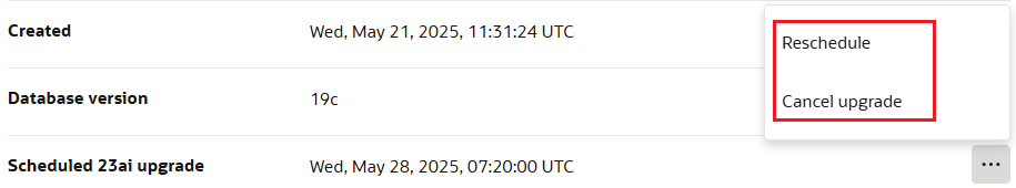

  1. 「Autonomous AI Database」タブの「一般情報」の下の「26aiへのアップグレードのスケジュール」フィールドで、アクションをクリックし、「アップグレードの取消」リンクを選択します。

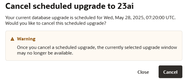

    これは、「26aiへのスケジュール済アップグレードの取消」ダイアログを示しています。
  2. 「Cancel」をクリックします。
Autonomous Databaseインスタンスの状態が「更新中」に変わります。 スケジュール26aiアップグレードが正常に取り消されると、Autonomous AI Databaseインスタンスの状態は「使用可能」になります。 「スケジュール済26aiアップグレード」フィールドは表示されなくなりました。 「データベース・バージョン」フィールドの「26aiへのアップグレードのスケジュール」へのリンクが再表示されます。

  1. 「Autonomous AI Database」タブの「一般情報」の下の「26aiへのアップグレードのスケジュール」フィールドで、アクションをクリックし、「再スケジュール」リンクを選択します。
