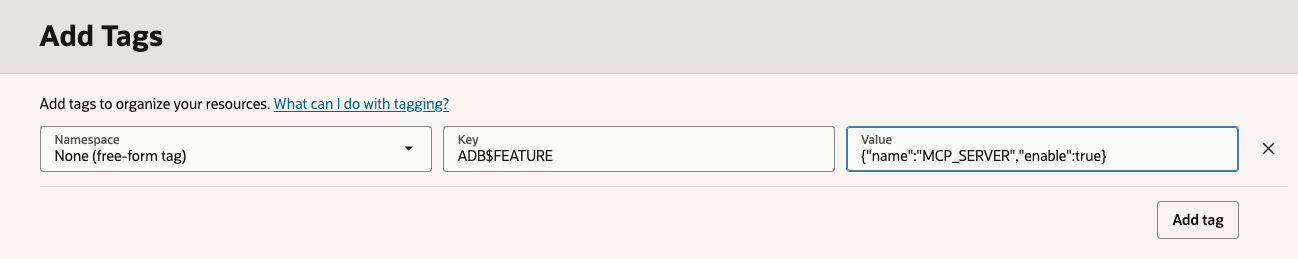

  1. OCIコンソールにOCI IAM権限を持つOCIユーザーとして次のOCIフリーフォーム・タグを追加して、データベースを更新することで、MCPサーバーを有効にできます。 これにより、カスタムSelect AI Agentツールにアクセスできます。
    Tag Name: adb$feature Tag Value: {"name":"mcp_server","enable":true}
    たとえば:
    MCPサーバーを有効にするためのフリーフォームタグ
    OCIフリーフォーム・タグの場合はフリーフォーム・タグの理解、権限について学習するにはAutonomous AI DatabaseのIAMポリシー、詳細はUpdateAuthonomousDatabase APIを参照してください。
    MCPサーバーを有効にすると、データベースOCIDに関連付けられたリモート・エンドポイントが作成されます。 有効にすると、データベースはMCPサーバー・エンドポイントを公開します。このエンドポイントは、MCPクライアントがデータベースから直接Select AIエージェント・ツールを実行するために使用できます。

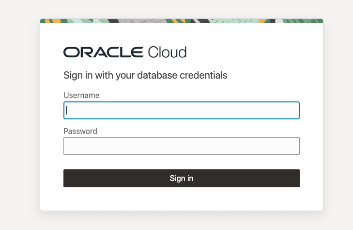

    Claude DesktopなどのOAuth認証をサポートするクライアント・アプリケーションを使用している場合は、ログイン画面が表示されます。 ログイン画面で、ユーザー名およびデータベース資格証明をパスワードとして入力します。
    「ログイン」画面
    ノート:
    Bearerトークンベース認証の場合、ログイン画面は表示されません。
