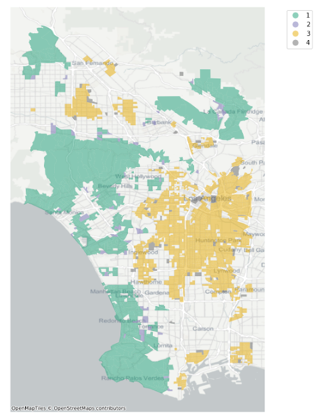

次の例では、MEDIAN_INCOME列を使用して、LISAHotspotClusteringインスタンスでクラスタリング・モデルをトレーニングします。 次に、マップでplot_clusters関数を使用して、ジオメトリおよび対応するラベルを表示します。

fig, ax = plt.subplots(figsize=(12,12))
plot_clusters(X, lisa_model.labels_, with_noise=False, with_basemap=True, cmap='Dark2', ax=ax)
出力は次のようになります:
