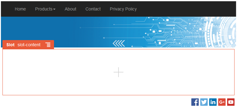

ページ・レイアウト
サイトにページを追加する場合、そのページに使用するレイアウトを選択します。 各レイアウトにはページ上の領域(スロットと呼ばれます)があり、ここでコントリビュータがコンテンツをドラッグ・アンド・ドロップできます。 ページ・レイアウトは、ページ上のスロットの数と位置を定義します。 レイアウトには、事前定義済でページに配置されているコンテンツを含めることもできます。 このコンテンツは静的で編集できない場合(企業ロゴなど)、またはコントリビュータが変更できるヘッダー・テキストなど、最小でも編集可能な場合がありますが、それらのコンテンツの位置や外観は変更できません。
ページ・レイアウトはテーマに格納されます。 テーマには1つ以上のページ・レイアウトを含めることができます。 開発者は、既存のテーマをコピーおよび変更して新しいテーマを作成できます。 「レイアウトの開発」を参照してください。
図theme_page.pngの説明

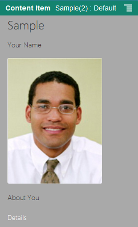

コンテンツ・レイアウト
エンタープライズ・ユーザーの場合は、提供されているコンテンツ・タイプおよびレイアウトに基づいてコンテンツ・アイテムを作成および使用できます。 このように構造化されたコンテンツを使用すると、コントリビュータとして、サイト・ビルダー外部にコンテンツ・アイテムのコンテンツをアセンブルできます。 コンテンツ・タイプに関連付けられた複数のコンテンツ・レイアウトにより、サイト設計者は、アセンブルしたコンテンツに触れることなく、コンテンツ・アイテムを異なるコンテキストで表示できるようになります。 開発者は、提供されているデフォルト・レイアウトから新しいレイアウトを作成できます。 「レイアウトの開発」も参照してください。
「図content_item_layout1.pngの説明」
