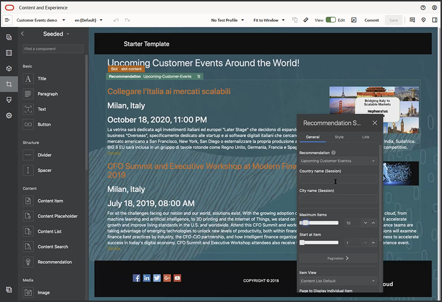

ページにレコメンデーションを追加するには、次のようにします:
サイド・メニューで「サイト」をクリックし、推奨を追加するサイトを選択し、右クリック・メニューで「オープン」を選択するか、アクション・バーの
をクリックします。
サイトを「編集」に切り替え、使用する更新を選択するか、新しく作成します。
サイド・メニューから「コンポーネント」を選択します。
「シード」を開きます。
「レコメンデーション」をクリックしてコンテンツ・セクションにドラッグし、ページに配置します。
推奨メニュー(
)から「設定」を選択します。
レコメンデーションの設定の「一般」タブで、使用するレコメンデーションを選択します。 ページがリフレッシュされ、推奨されるアセットが表示されます。
オプションで、選択したレコメンデーションの横にある矢印をクリックして、このレコメンデーションで使用するオーディエンス属性のデフォルト値を入力します。 値の追加が完了したら、「戻る」をクリックします。
使用するバージョンや表示するアイテムの最大数、デフォルトのコンテンツ・レイアウトなど、必要なプロパティを追加で変更します。 終了したらレコメンデーションの設定を閉じ、「保存」をクリックします。
