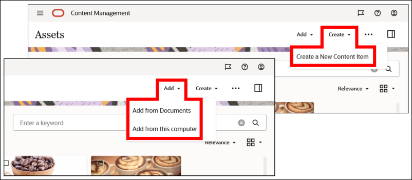

アセットの作成
コンテンツ・コントリビュータは、ローカル・コンピュータから新しいファイルをアップロードするか、Oracle Content Managementのドキュメント・セクションで既存のアイテムを追加することで、新しいデジタル・アセットを作成できます。
アセットの追加中に、コンテンツ・コントリビュータはデジタル・アセット・タイプ、カテゴリ、「チャネル」、タグおよびcollectionsを割り当てて、コンテンツ・モデリング、ルーティングおよび配信をサポートできます。
同様に、使用可能なコンテンツ・アイテム・タイプに基づいて新しいコンテンツ・アイテムを作成することもできます。

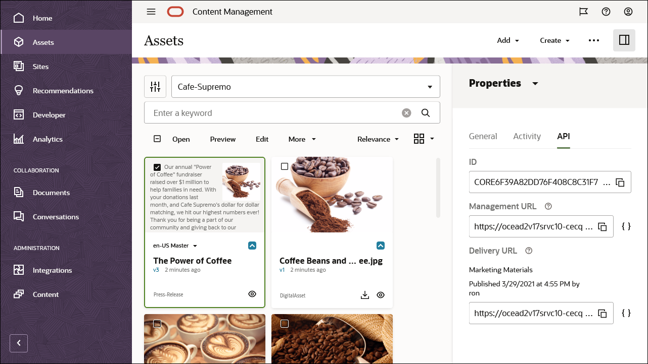

アセットのコンテンツAPI
アセットは、管理コンテキストとデリバリ・コンテキストの両方に存在します。 アプリケーションで使用する認証済アセットを最初に公開する必要があるため、配信コンテキストで使用できるようになります。
ここでは、開発者が主要に興味を持つため、配信コンテキストを中心に説明します。 管理のパースペクティブからアセットを作成する方法の詳細は、「Oracle Content Managementによるアセットの管理」を参照してください。
公開されると、各アセットはRESTリソースとして使用可能になります。 リソースへのアドレスは、アセット・プロパティの一部として確認できます。このアドレスは、Oracle Content Management webインタフェースにあります。
「図asset-api-properties.pngの説明」
そのようなRESTリソースが配信コンテキストでどのように表示されるかを確認します。 まず、配信URLに特定のフォームがあります。
https://.../content/published/api/v1.1/items/CORE6F39A82DD76F408C8C31F7D8FCB3E8C0?channelToken=1c92cd5b68b245ax87ffb8898ff2fdbd- アクセス・コンテキスト識別子
/publishedは、公開されたコンテンツの配信に関するものであることを示します。 - オブジェクト識別子
/itemsは、アセット・アイテムを使用している(他のオブジェクト・タイプではなく)ことを示します。 - この後に、一連の文字および数字であるアセットの識別子が続きます(
CORE6F39A82DD76F408C8C31F7D8FCB3E8C0など)。 各アセットには独自の一意識別子があります。 - 末尾には、このアセットが公開されているチャネルの識別子である、問合せパラメータ
channelTokenがあります。 アセットがアクセスされているコンテキストです。

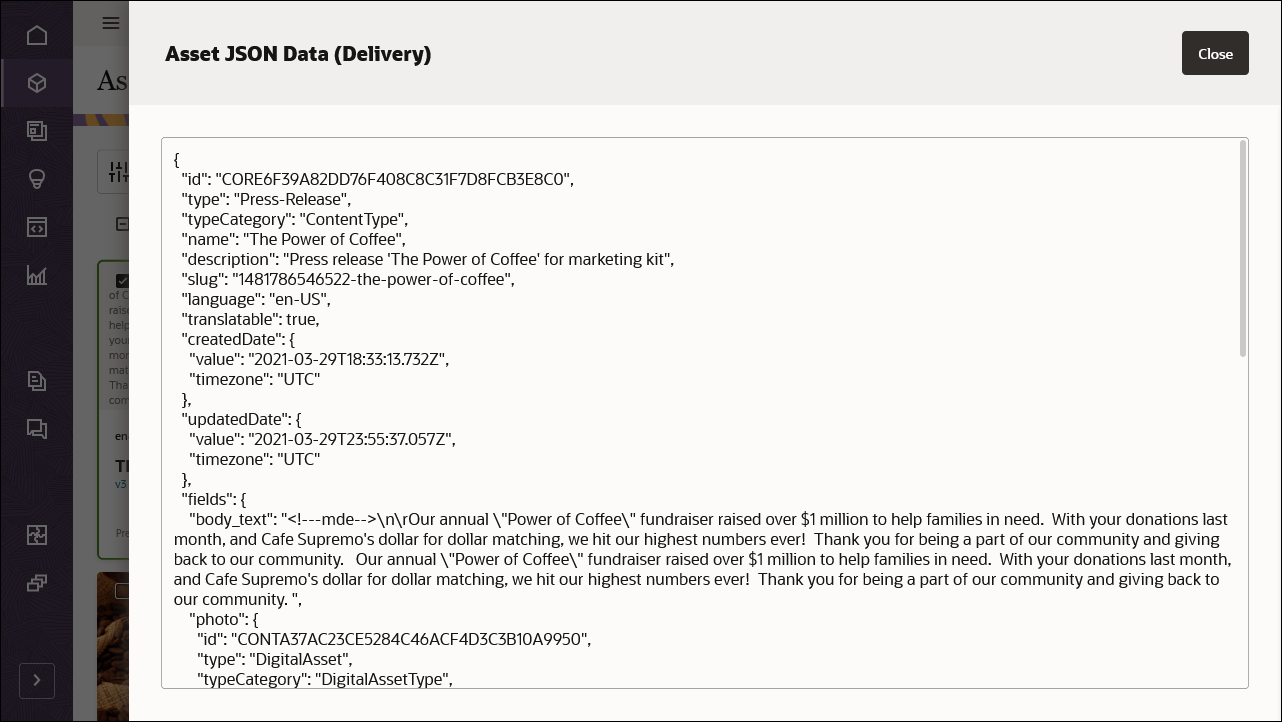

配信URLの横にある {} カッコをクリックすると、アセットの完全なJSONレスポンス・データを表示できます。 this:
のようになります
図json-response-content-type.pngの説明
または、テキスト形式で:
"id": "CORE6F39A82DD76F408C8C31F7D8FCB3E8C0",
"type": "Press-Release",
"typeCategory": "ContentType",
"name": "The Power of Coffee",
"description": "Press release 'The Power of Coffee' for marketing kit",
"slug": "1481786546522-the-power-of-coffee",
"language": "en-US",
"translatable": true,

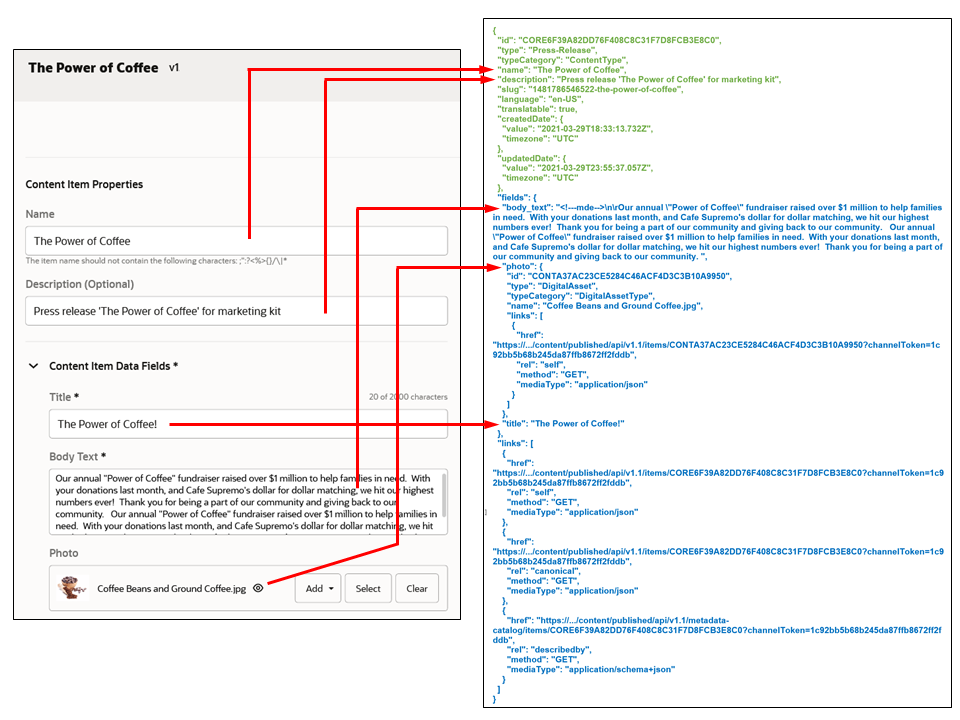

"createdDate": {
"value": "2021-03-29T18:33:13.732Z",
"timezone": "UTC"
"updatedDate": {
"value": "2021-03-29T23:55:37.057Z",
"timezone": "UTC"
"fields": {
"body_text": "\n\rOur annual \"Power of Coffee\" fundraiser raised over $1 million to help families in need. With your donations last month, and Cafe Supremo's dollar for dollar matching, we hit our highest numbers ever! Thank you for being a part of our community and giving back to our community. Our annual \"Power of Coffee\" fundraiser raised over $1 million to help families in need. With your donations last month, and Cafe Supremo's dollar for dollar matching, we hit our highest numbers ever! Thank you for being a part of our community and giving back to our community. ",
"photo": {
"id": "CONTA37AC23CE5284C46ACF4D3C3B10A9950",
"type": "DigitalAsset",
"typeCategory": "DigitalAssetType",
"name": "Coffee Beans and Ground Coffee.jpg",
"links": [
"href": "https://.../content/published/api/v1.1/items/CONTA37AC23CE5284C46ACF4D3C3B10A9950?channelToken=1c92bb5b68b245da87ffb8672ff2fddb",
"rel": "self",
"method": "GET",
"mediaType": "application/json"
"title": "The Power of Coffee!"
"links": [
"href": "https://.../content/published/api/v1.1/items/CORE6F39A82DD76F408C8C31F7D8FCB3E8C0?channelToken=1c92bb5b68b245da87ffb8672ff2fddb",
"rel": "self",
"method": "GET",
"rel": "canonical",
"method": "GET",
"href": "https://.../content/published/api/v1.1/metadata-catalog/items/CORE6F39A82DD76F408C8C31F7D8FCB3E8C0?channelToken=1c92bb5b68b245da87ffb8672ff2fddb",
"rel": "describedby",
"method": "GET",
"mediaType": "application/schema+json"
JSONデータは、Oracle Content Managementのアセットの様々なメタデータ・フィールドと一致します:
「図json-response-diagram.pngの説明」
緑のフィールドはすべて標準フィールドであり、すべてのアセットに存在します。 このような標準フィールドの1つは、アセットの一意の識別子(ID)です。 その他の標準フィールドは、タイプ、名前、摘要、スラグ、言語、翻訳性ステータス(翻訳可能)、作成日および更新日(createdDateおよびupdatedDate)などのアセット・プロパティです。
子の「フィールド」ノードには、タイトル、本文、写真、またはアセット・タイプ定義で指定されたその他すべてのユーザー定義フィールド値が含まれます。
上の例の「フォト」フィールドを見ると、見た目が少し異なる場合があります。 参照フィールドであるためです。 これらには、アセットの完全なデータ・セットが含まれず、単に識別子、名前、タイプおよびアセットへのリンクが含まれます。 実際、メディア・フィールド(「フォト」フィールドのデータ型)は、実際にはシーンの背後の参照フィールドです。 これは、DigitalAssetというすぐに使用できる型への参照です(つまり、写真フィールドの下の"type"は"DigitalAsset"と言う訳です)。
ここでは、「作成者」参照フィールドを持つ「記事」コンテンツ・アイテムがあり、追加のネットワーク・コールを発生させることなく、記事とともにすべての作成者フィールドにアクセスするとします。 expand=fields.authorを問合せパラメータとして追加するだけで簡単に実行でき、作成者フィールドは記事JSONレスポンス内に展開されます。
