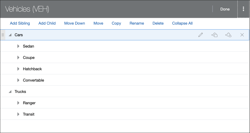

この例では、車両タクソノミには2つの最上位カテゴリ(CarsおよびTrucks)があり、これらのカテゴリにはさらにいくつかの子があります。 当然、これらの子カテゴリは、それぞれ独自の子カテゴリを持つことができます。 そのような論理エンティティの構造は、基本的にはカテゴリの階層セットを表します。

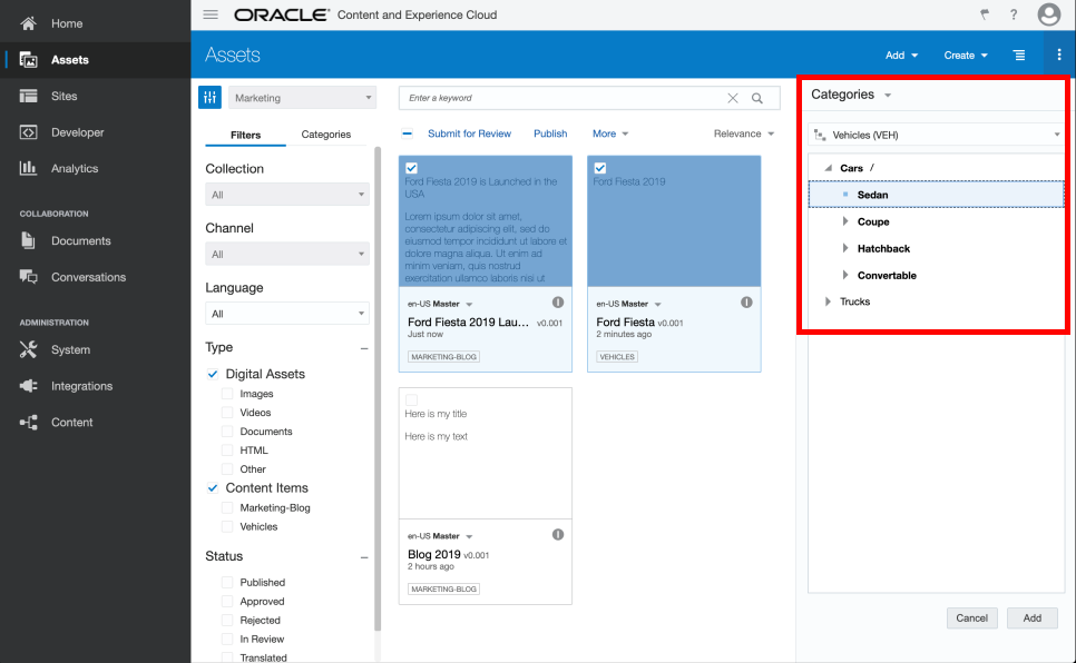

カテゴリへのアセットの追加は簡単です: カテゴリに追加するアセットを選択し、カテゴリを選択して追加します。

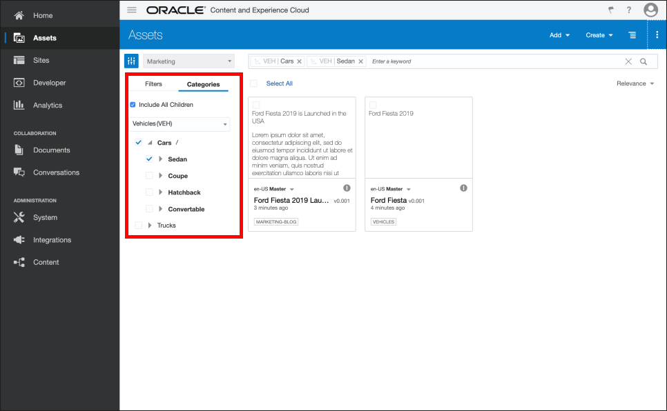

アセットがカテゴリに追加されると、Oracle Content Management webインタフェースによって、直感的なツリー形式のナビゲーション構造で表示されます。 コンテンツ作成者は、特定のカテゴリを選択して、そのコンテンツを表示または管理できます。 これにより、コンテンツ管理のための組織ツールとしてタクソノミを使用できます。

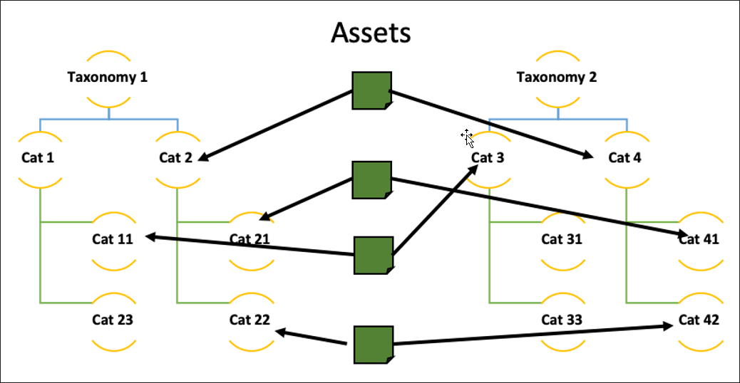

Oracle Content Managementインスタンスには、必要な数のタクソノミを設定できます。 1つのリポジトリに複数のタクソノミを含めることができ、同じタクソノミを複数のリポジトリで有効にすることができます。 さらに、管理コンテキストのアセットは、複数のタクソノミに属することができます。 many-to-manyのタクソノミ、リポジトリおよびアセット間の関係により、コンテンツ設計者は高度なコンテンツ分類モデルを設計して使用することが容易になります。

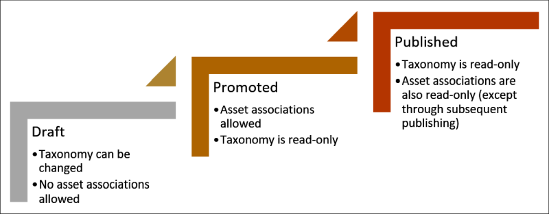

  • タクソノミは常にdraft状態で作成されます。 これらは最初は構造定義の処理中とみなされ、アセットをそのカテゴリに追加することはできません。
  • タクソノミの構造を満足した後、タクソノミの作成者は「プロモート済」状態に卒業します。 これは、リポジトリに対してタクソノミを有効化できる状態で、コンテンツ作成者がコンテンツの分類を開始できるようにします。 ただし、この状態では、タクソノミ構造自体の変更は許可されません。
  • アセットが分類された後でタクソノミの構造を変更する必要がある場合、そのタクソノミをバージョン管理し、ドラフト・モードに戻す必要があります。 ただし、ユーザーはコンテンツの分類を、プロモートされたバージョンのタクソノミに継続できます。 その後、ドラフト・タクソノミをプロモートできます。これにより、(前のテキストで説明した一般的なルールを使用して)アセットの自動再分類がタクソノミの新しい構造に移入されます。
  • タクソノミ自体は、他のアセットと同様にチャネルに公開できます。 公開されると、タクソノミおよびカテゴリ化情報が配信APIで使用可能になります。 これにより、クライアントは、タクソノミ(製品リスト、ファセット・ナビゲーション、一部のタイプのメニューなど)に基づいてコンテンツを表示できます。
