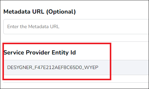

Desygnerからサービス・プロバイダ・エンティティIDを取得
サービス・プロバイダ・エンティティIDは、Desygnerから取得し、それを使用してIDCSでSAMLアプリケーションを構成します。

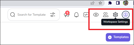

  1. 管理者としてDesygnerアプリケーションにログインします。 右上隅にある「ワークスペースの設定」をクリックします。 「シングル・サインオン」「構成」の順にクリックします。
    Desygnerステップ1からサービス・プロバイダ・エンティティIDをフェッチ
  2. サービス・プロバイダ・エンティティIDの値をノートにとります。 IDCSでSAMLアプリケーションを構成する場合は、この値(たとえば、DESYGNER_F47E212AEF8C65D0_WYEP)が必要です。
    Desygnerステップ2からサービス・プロバイダ・エンティティIDをフェッチ

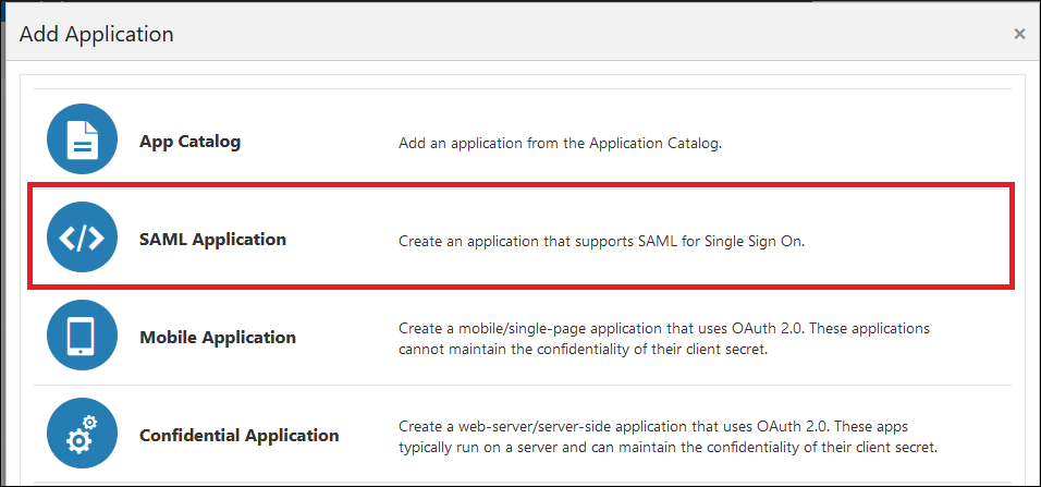

  2. 「アプリケーションとサービス」をクリックします。 「追加」をクリックして、ダイアログを開きます。 「SAMLアプリケーション」を選択します。
    Oracle Identity Cloud ServiceにSAMLアプリケーションを追加

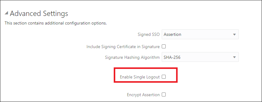

  5. 「高度な設定」セクションで、「シングル・ログアウトを有効にします」オプションの選択を解除します。

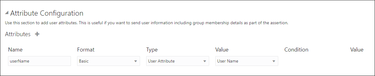

  6. 「属性の構成」セクションで、次のスクリーンショットに示すように属性を入力します。 属性は、IDCSとDesygnerの間でユーザーをマップします。
    「属性の構成」セクションで、属性を入力します。

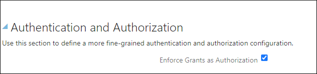

  7. 「認証と認可」セクションで、「認可としての許可を実施」のチェック・ボックスを選択し、「終了」をクリックします。
    Authentication and Authorization(認証および認可)セクションで、Enforce Grants as Authorization(認可として付与の強制)のチェックボックスを選択し、Finish(終了)をクリック

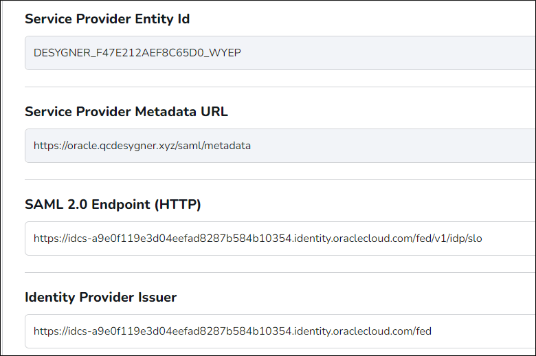

  2. Desygnerに戻り、「ワークスペースの設定」「シングル・サインオン」の順にクリックし、次の手順を実行します:
    1. SAML 2.0 Endpoint (HTTP)フィールドに、IDCSMetadata.xml ファイルのIDCS IDP/SLO URLを入力します。次に例を示します:
      https://idcs-a9e0f119e3d04eef8287b584b10354.identity.oraclecloud.com/fed/v1/idp/slo
    2. 「アイデンティティ・プロバイダ発行者」フィールドに、同じIDCS URLを入力しますが、サフィクスを/fedに変更します。 これは、IDCSMetadata.xmlファイルのEntityIDフィールドとしても表示されます。次に例を示します。
      「アイデンティティ・プロバイダ発行者」フィールドに、同じIDCS URLを入力しますが、サフィクスを /fedに変更します。
    3. 「公的証明書」フィールドに、「X509証明書」値全体を追加します。

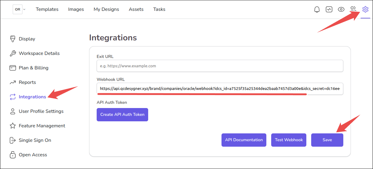

  1. 管理者としてDesygner UI (例:https://oracle.desygner.com/login)にログインします。
  2. 右上隅にある「メタデータの管理」アイコンをクリックし、「統合」を選択します。
  3. Webhook URLフィールドを入力します。
    Desygnerに「Webhook URL」フィールドを入力します。
    webフックURLは、Desygner APIで構成可能なURLです。 URLには次のフラグメントが含まれます:
    • Desygner API OCM webフック・エンドポイント: /brand/companies/oracle/webhook
    • IDCS 2者間OAuth情報
    • OCMインスタンス識別子
    最後のwebフックURLは次のように表示されます:
    https://api.desygner.com/brand/companies/oracle/webhook?idcs_id=<...>&idcs_secret=<...>&idcs_scope=<...>&idcs_account=<...>&instance=<...>

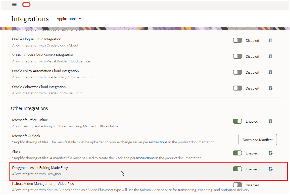

  1. 管理者としてOracle Content Management webインタフェースにログインします。
  2. 左側のナビゲーション・メニューで「統合」をクリックし、アプリケーション・ページを開きます。
  3. ここに示すように、Desygnerオプションを有効にします。 「Options」アイコンをクリックして、Desygner設定をいつでも設定または変更します。
    Desygnerは、Oracle Content Management UIで有効になっています

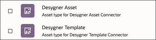

  5. コネクタ構成が完了すると、DesygnerアセットとDesygnerテンプレートという2つのコネクタが有効になります。 また、同じ名前の2つのデジタル・アセット・タイプもそれぞれ作成されます。 管理者は、OCM UIの左側のナビゲーション・メニューで「コンテンツ」 (ADMINISTRATIONの下)を選択して、これを確認できます。 コンテンツ・ページのドロップダウン・メニューから「アセット・タイプ」を選択します。 アセット・タイプの詳細は、「アセット・タイプの管理」を参照してください。
    Desygner OCM UIの管理のコンテンツ・ページに表示されるアセット・タイプ

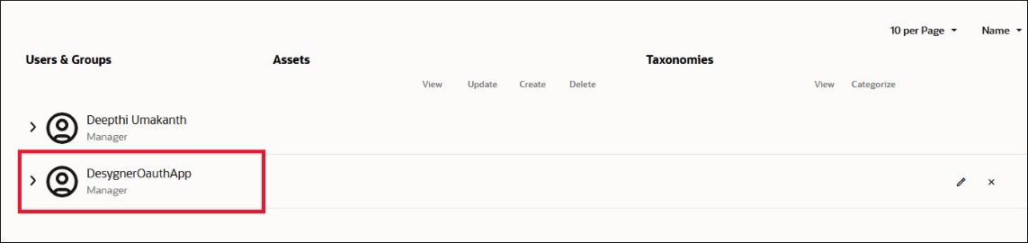

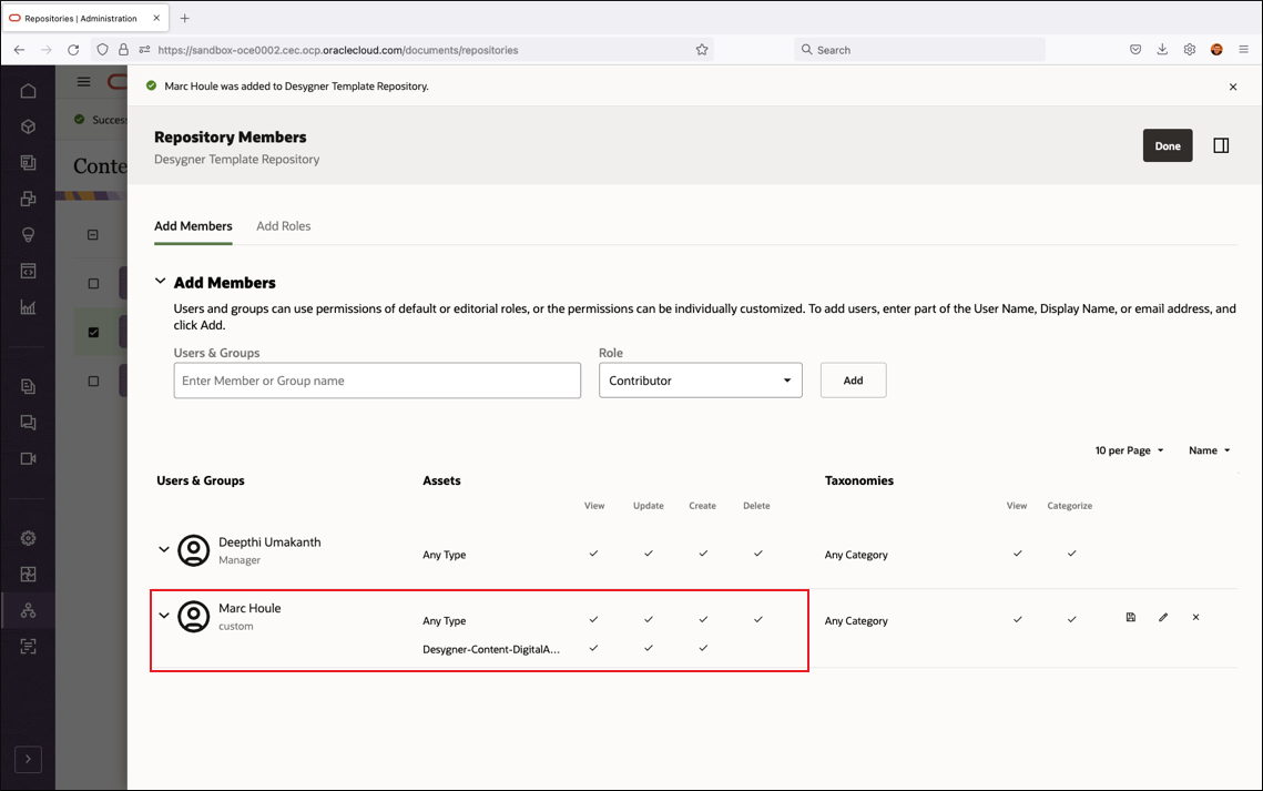

    メンバーの追加とアクセス権の管理を行うには、左側のナビゲーション・メニューから「コンテンツ」を選択して「リポジトリ」ページを開きます。 リポジトリを選択し、「メンバー」をクリックして「リポジトリ・メンバー」ダイアログにアクセスします。
    以前に作成したアプリケーション・ユーザーをリポジトリに追加します。 アプリケーション・ユーザーの名前(例: DesygnerOAuthApp)を検索し、ユーザーをマネージャとしてリポジトリに追加します。
    この時点で追加ユーザーを追加でき、アセット・タイプのアクセスを制御できます。 次のスクリーンショットでは、強調表示されたユーザーはリポジトリ内のDesygnerアセットを表示、作成および更新できますが、削除することはできません。
    関連の詳細は、「リポジトリの共有」および「デジタル・アセットの管理」を参照してください。
    Oracle Content ManagementでDesygnerを操作できるように、リポジトリをユーザーと共有します。

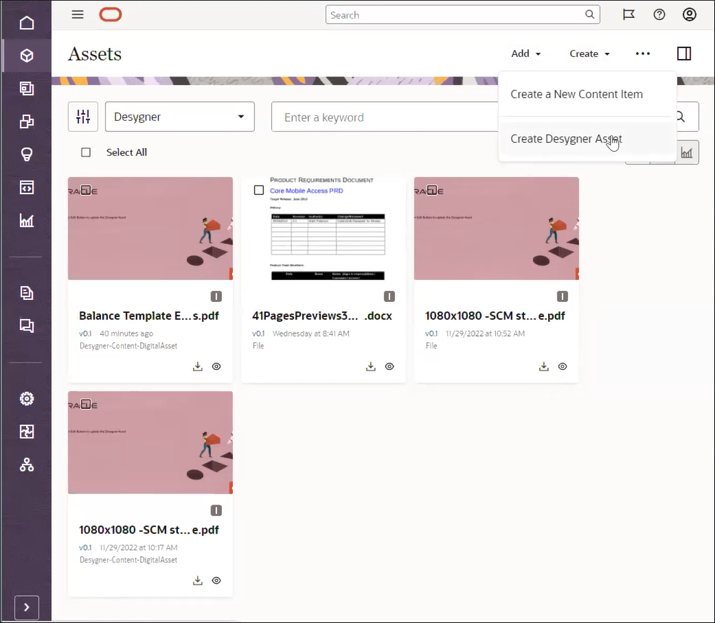

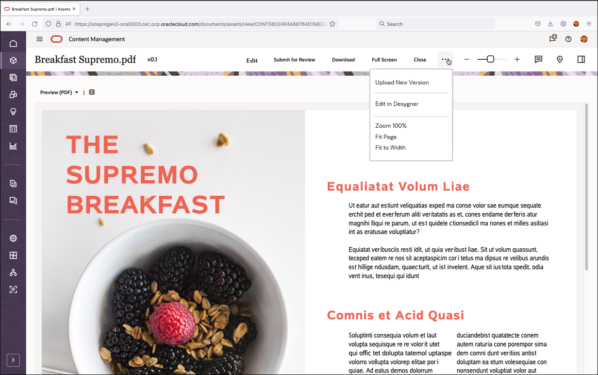

Desygnerとの統合を有効にした後、アセット・ページでDesygnerアセット・タイプを使用できます: Desygnerからテンプレートをインポート (追加ドロップダウン・メニューの下)、作成、編集およびpublish Desygnerアセット。
アセット・ページでDesygnerアセットを作成
