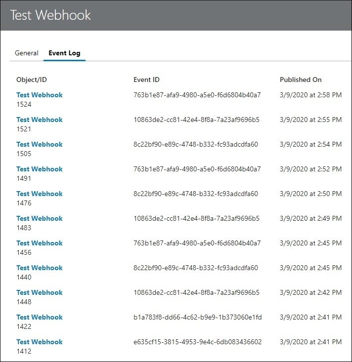

Webフック・イベントのモニター
管理者または開発者は、Webフックにポストされたイベントのログにアクセスできます。 「イベント・ログ」には、Oracle Content Managementインスタンスのwebフック・アクティビティのオブジェクトID、イベントIDおよび公開日時が表示されます。
Webフック・イベントを監視する手順は、次のとおりです:
  1. 管理者または開発者としてOracle Content Management webアプリケーションにサインインした後、左側のナビゲーション・メニューの「管理」領域の「統合」をクリックします。
  2. 統合ドロップダウン・メニューでWebhooksをクリックします。
  3. webフック・インスタンスの設定ページで、「イベント・ログ」ページを開くオプションを選択します。
    「イベント・ログ」ページには、このwebフックに公開されたすべてのイベントのリストが表示されます。 最近の投稿が上部に表示されます。
webhook-log.pngの説明は以下のとおりです
「図webhook-log.pngの説明」
イベントごとに、そのレスポンス・ステータス(「成功」または「失敗」)もログに表示されます。 ポストされたイベントを展開して、webフック・クライアントに送信された通知の詳細を表示できます。

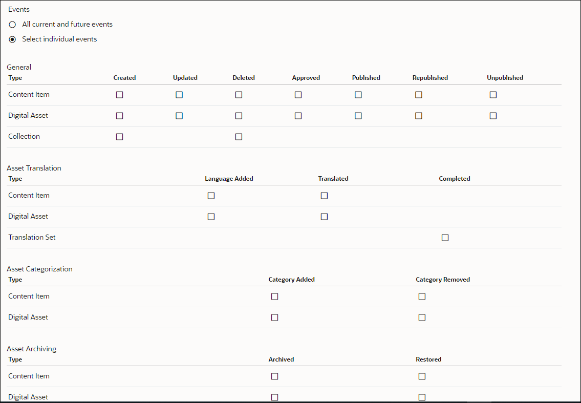

アセット・ライフサイクルwebフックでは、コンテンツ・アイテムおよびタクソノミのOracle Content Managementリポジトリ内のアセット・ライフサイクル・イベントに関する通知をプッシュできます。
webフックに関する次のイベントに関する情報通知を受信できます:
webフック・タイプ・アセット・ライフ・サイクルに使用できるイベント
リポジトリ・マネージャは、REST APIエンドポイントまたはOracle Content Management webインタフェースの「管理>統合>Webフック」ページで、アセット・ライフサイクルWebフックを作成できます。 webフックのページでは、次の設定を構成できます:

  • イベント: 通知を受信するwebフックのイベントのリスト。 webフックに対して「現在および将来のイベントすべて」オプションを使用して、すべてのイベントの通知を受信します。 webフックの「個々のイベントの選択」オプションを使用して、特定のイベントの通知を受信します。

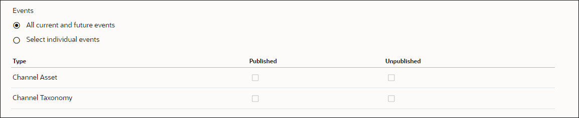

アセット公開webフックから、次のイベントに関する情報を受け取ることができます:
アセット公開webフックでサポートされるイベント通知
チャネル・マネージャは、REST APIエンドポイントまたはOracle Content Management webインタフェースの「管理>統合>Webフック」設定ページで、新しいアセット公開Webフックを作成できます。 これにより、次のチャネルに公開されたアセットに関する通知が可能になります:
  • 公開またはセキュアなカスタム公開チャネル
  • Oracle Content Managementがパブリックまたはセキュアなエンタープライズ・サイト用に作成する公開チャネル
チャネルのスコープ内にある次のアクティビティに関する通知を受信できます:
  • 公開済: 新しいコンテンツ・アイテム、デジタル・アセットまたはタクソノミが公開されます。
  • 非公開: コンテンツ・アイテム、デジタル・アセットまたはタクソノミは非公開です。

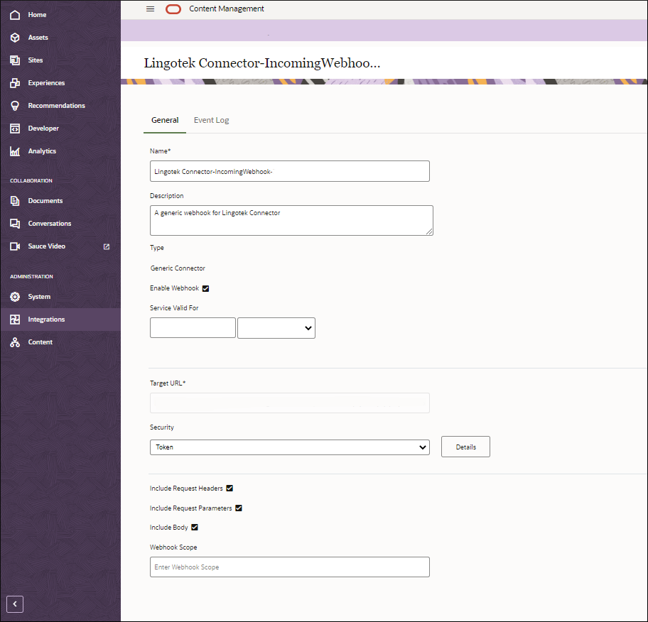

受信Webフックの構成
Oracle Content Management webインタフェースを使用して、受信Webフックのアダプタ・フィールドおよびCALアダプタを構成します。
Lingotek受信Webフックを構成するには:
  1. 管理者としてOracle Content Management webアプリケーションにサインインしたら、左側のナビゲーション・メニューの「管理」領域の「統合」をクリックします。
  2. 「統合」メニューで、Webhooksをクリックします。
  3. Lingotek-Incoming Webhookの次のフィールドに入力します。
    「名前」および「説明」フィールドは、受信Webフックの作成時に移入されます。 必要に応じて、これらの値を編集および変更できます。
lingotek-incoming-webhook.pngの説明は以下のとおりです
「図lingotek-incoming-webhook.pngの説明」
