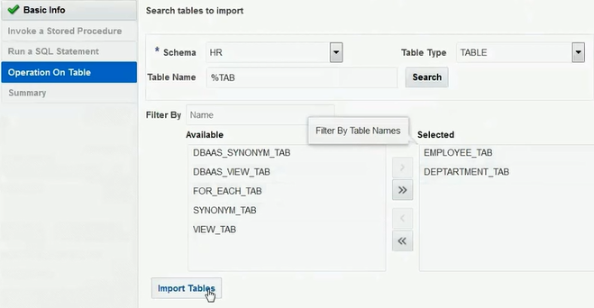

  5. 「基本情報」ページで、実行する操作のタイプとして「表に対して操作を実行」を選択し、表に対して実行する操作として「選択」を選択します。
  6. 「表で操作」ページで、インポートするスキーマおよび表を指定し、「表のインポート」をクリックします。 この例では、次の値が指定されています。
    • スキーマ: HR
    • 表タイプ: TABLE
    • 表名: %TAB
    • 選択された表: EMPLOYEE_TABおよびDEPARTMENT_TAB 「Oracle Databaseアダプタ」が表間の関係を認識するために、表が一緒にインポートされます。
    oradatabase1.pngの説明は以下のとおりです
    「図oradatabase1.pngの説明」
    親(ルート)データベース表を選択するためのページがリフレッシュされます。

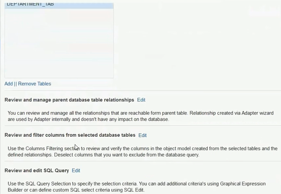

  7. 親表を選択します(この例では、DEPARTMENT_TABが選択されています)。
    このページの機能は、次のとおりです。
    • 自動的に作成されたテーブル関係を表示し、新しい関係を作成します。
    • 属性を表示および選択解除します。
    • 自動的に作成されたSQL問合せを表示および編集します。
  8. 自動的に作成されたSQL問合せを編集する場合は、「SQL問合せの確認と編集」の右側にある「編集」をクリックします。

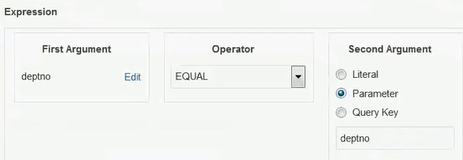

    1. 「式ビルダーを使用して編集」をクリックします。 「SQL編集」をクリックして、SQL問合せを手動で編集することもできます。
    2. 「新規追加」をクリックして、SQL問合せに新しい基準を追加します。 自動的に作成されたSQL問合せがリンクの下に表示されます。
      問合せ基準テキストの右側に新しいリンクを追加します。 既存のSQL問合せはリンクの下に表示されます。
    3. 次のフィールドに値を指定し、OKをクリックします。
      • 第1引数
      • 演算子
      • 第2引数
      たとえば:
      oradatabase_sql6.pngの説明は以下のとおりです
      図oradatabase_sql6.pngの説明
      指定した条件は、WHERE句の一部として既存のSQL問合せに追加されます。 指定した追加のSQL問合せ基準は、AND句の一部として追加されます。 たとえば:
      oradatabase_sql7.pngの説明は以下のとおりです
      図oradatabase_sql7.pngの説明

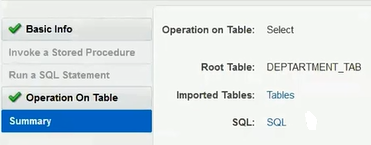

  10. Summaryページで選択内容を表示します。 インポートするために選択した表へのリンクと指定したSQL問合せが提供されます。
    oradatabase_summary.pngの説明は以下のとおりです
    「図oradatabase_summary.pngの説明」
  11. 「完了」をクリックしてAdapter Endpoint Configuration Wizardを終了します。
