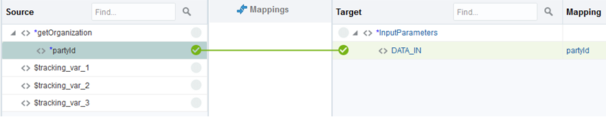

  7. 入力パラメータとして整数のみを受け入れるストアド・プロシージャを起動する操作を選択します(この例では、アダプタの名前はdb1です)。
  8. 「データベース・アダプタ」のマッピングを定義します。
    db_fault_hanlder2.pngの説明は以下のとおりです
    「図db_fault_hanlder2.pngの説明」

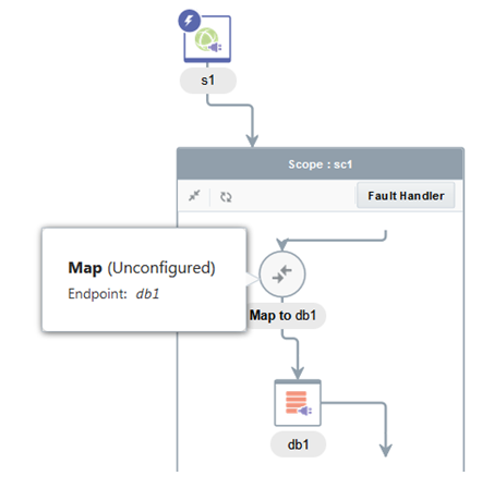

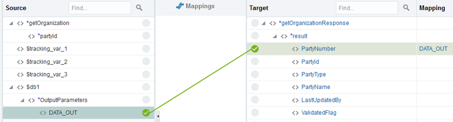

  9. 統合キャンバスで、「再配置」をクリックし、スコープ内のs1マップを移動します。
  10. s1のマッピングを定義します。
    db_fault_hanlder3.pngの説明は以下のとおりです
    「図db_fault_hanlder3.pngの説明」

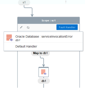

  11. 「フォルト・ハンドラ」部分をクリックし、Oracle Database : serviceInvocationError db1を選択します。
    db_fault_hanlder4.pngの説明は以下のとおりです
    「図db_fault_hanlder4.pngの説明」

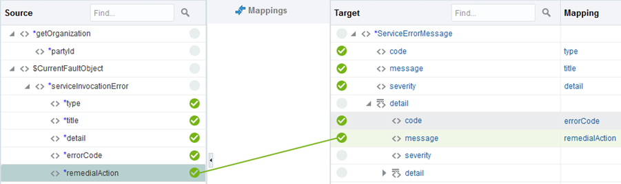

  12. 「アクション」パレットから、「フォルト・ハンドラ」の中に「フォルトの戻り」アクションをドラッグします。
  13. フォールト・マッピングを定義します。
    db_fault_hanlder5.pngの説明は以下のとおりです
    図db_fault_hanlder5.pngの説明
    障害のルート要素はserviceInvocationErrorです。 障害には、障害の詳細を含む他の要素が含まれます: type, title, detail, errorCodeおよびremedialAction detail要素には、障害原因に関する情報が格納されます。 remedialAction要素は、障害を修正するアクションを示します。
