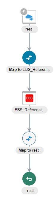

この例では、この統合用に作成されたオーケストレーション・フロー・ダイアグラムに次のアクティビティが含まれています:
  • 以前に作成した"RESTSample"接続の"REST"というトリガー・アクティビティとしてのRESTアダプタ。
    このトリガー・アクティビティでは、RESTアダプタを介してエンドポイント相対リソースURI /getPersonAbsenceBalanceDtls/を使用します。
    参照先: トリガー(ソース)接続としてのRESTアダプタの追加
  • 「EBS_Reference」に定義されたマッピング
    これにより、トリガー・パラメータをEBS_Referenceアクティビティにマップして渡し、「個人休暇欠勤タイプ・バランスの取得」Oracle E-Business Suite RESTサービスを起動できます。
    参照: マッピングの作成
  • 以前に作成した"EBSDemo"接続の"EBS_Reference"という名前のinvokeアクティビティとしてのOracle E-Business Suiteアダプタ。
    このinvokeアクティビティでは、Oracle E-Business Suiteアダプタを起動として追加する際に、"Self-Service HR" RESTサービスからの"読取り"操作で"個人休暇欠勤タイプ・バランスの取得"メソッドを使用します。 このサービスは、Oracle Human Resources Suiteから使用可能な休暇欠勤詳細を取得します。
    参照先: Oracle E-Business Suiteアダプタを起動(ターゲット)接続として追加
  • 「REST」に定義されたマッピング
    このアクティビティは、使用可能な休暇欠勤関連エレメントを「EBS_Reference」アクティビティから「REST」アクティビティの対応するエレメントに割り当てます。
    参照: マッピングの作成
このイメージは、RESTアダプタをトリガーとして使用し、Oracle E-Business Suiteアダプタを統合の起動接続として使用するためのEBS Java Service Demo統合ダイアグラムを示しています。 上から順に、RESTアダプタ・アイコン、「EBS_Reference」マッピング、「EBS_Reference」アイコンおよび「REST」マッピングです。

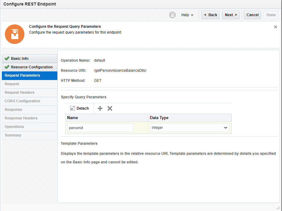

  5. リクエスト・パラメータページで、次のタスクを実行します。
    • 「リソースURI」フィールドには、前に入力した“/getPersonAbsenceBalanceDtls/”情報が表示されます。
    • 「問合せパラメータの指定」リージョンで、「「追加」 (+)」アイコンをクリックして、新しい行に次の情報を入力します:
      • 名前: personidと入力します。
      • データ型: リストから整数を選択します。
    「次へ」をクリックします。

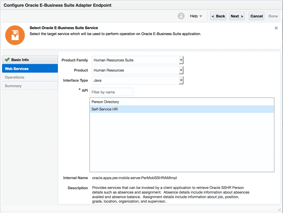

  4. 「Webサービス」ページで、ターゲット接続に次の情報を指定します:
    java_web_service.gifの説明は以下のとおりです
    「図java_web_service.gifの説明」
    • 製品ファミリ: ドロップダウン・リストから人事管理スイートを選択します。
    • 製品: 人事管理を選択します。
    • インタフェース・タイプ: リストからJavaを選択します。
    目的の製品ファミリ、製品およびインタフェース・タイプを選択すると、Oracleシード済APIおよび選択した製品人事管理に含まれるカスタムAPIを含むJava APIのリストが、さらに選択するために移入されます。
    セルフサービスHRなど、必要なJava API名を選択します。 対応するAPIの内部名および説明が自動的に移入されます。
    「次へ」をクリックします。

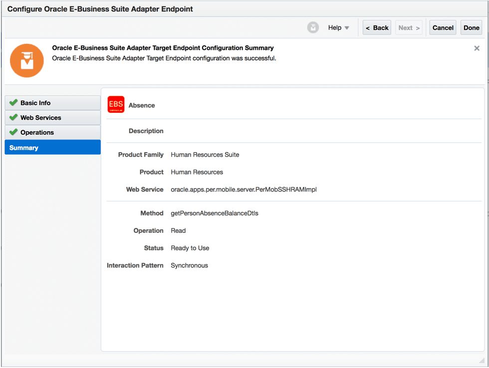

  6. 「サマリー」ページには、選択したすべてのインタフェースの詳細が表示されます。 この情報には、Human Resources Suite製品ファミリおよびHuman Resources製品から選択したJava REST webサービスに含まれている、選択したgetPersonAbsenceBalanceDtlsメソッドと操作Read(使用準備完了ステータス付き)が含まれます。 このページには、選択したサービス操作のデフォルトの相互作用パターン同期化も表示されます。
    Oracle E-Business Suiteアダプタ・ターゲット・エンドポイント構成が正常に作成されました。
    java_summary.gifの説明は以下のとおりです
    「図java_summary.gifの説明」
    「完了」をクリックします。
