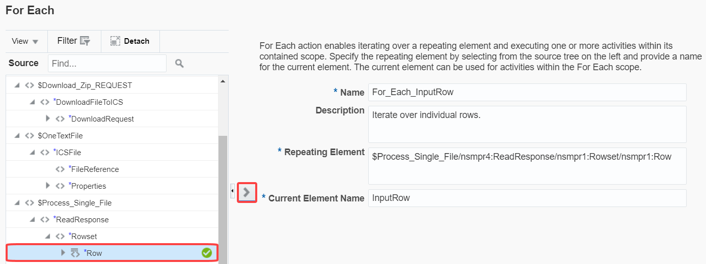

  4. 「繰返し要素」フィールドで、反復する要素を指定します。
    ここで、ループする要素は「行」です。これは、前のアクションでファイル内の個々の行/レコードに指定した名前です。 「ソース」ツリーを展開して、この要素を見つけます。 これは、$Process_Single_File > ReadResponse > RowSetの下にあります。 要素を選択した後、「移動」 「移動」アイコンをクリックしてフィールドに要素を移入します。
    each-records.pngの説明は以下のとおりです
    「図each-records.pngの説明」
  5. 「現在の要素名」フィールドに、反復の現在のレコードの別名(InputRowなど)を入力します。 この別名は、ダウンストリームの個々のレコードの処理に使用します。
  6. 「作成」をクリックします。
