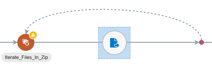

  1. キャンバスの右側で、「アクション」 「アクション」アイコンをクリックし、「データ」の下にある「ステージ・ファイル」アクションをIterate_Files_In_Zipアクション内にドラッグ・アンド・ドロップします。 ステージ・ファイル・アクションをループ内に配置すると、各ファイルが反復的に読み取られます。
    add-stage-file.pngの説明は以下のとおりです
    「図add-stage-file.pngの説明」
    「ステージ・ファイルの構成アクション」ダイアログが表示されます。
