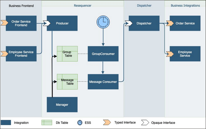

アーキテクチャ
リシーケンス・メッセージ技術アクセラレータのアーキテクチャを見てみましょう。
reseq-msgs-architecture.pngの説明は以下のとおりです
「図reseq-msgs-architecture.pngの説明」
ビジネス・フロントエンド統合
この層の統合は、リシーケンサおよび実際のビジネス統合のフロントエンドとして機能するため、メッセージは順序変更するリシーケンサ統合を通過できます。 フロントエンド統合はユースケースに固有であり、型付きリクエストをグループ・フィールドや順序付けフィールドなどの共通フォーマットに変換する手段として機能します。
また、フロントエンド統合は、標準化されたプロデューサ・メッセージを呼び出す前に、メッセージから型付きビジネス・ペイロード、抽出IDおよびグループIDを受け取ります。
リシーケンサ統合
リシーケンス・メッセージ技術アクセラレータには、リシーケンサ統合のセットが含まれています。 これらの統合は、メッセージのリシーケンスを処理し、汎用的です。 これらを使用して、様々なタイプのビジネス統合を再順序付けできます。 追加の変更は必要ありません。
リシーケンサ統合 説明
Producer
リシーケンサのエントリ・ポイントとして機能します。 producer統合はリシーケンス・メッセージを受信し、グループ表に新しい行がない場合は作成し、グループのステータスをNに設定します。 次に、メッセージ表にメッセージを作成します。

グループ・コンシューマ
アクティブなグループを検出し、「メッセージ・コンシューマ」統合を起動します。 統合は毎分実行されるようにスケジュールされています。 スケジュールを設定する場合は、次の式を使用します:
FREQ=MINUTELY;INTERVAL=1;
グループ・コンシューマ統合では、アクティブなグループが検出され、ターゲット・システムの過負荷を防ぐために送信コールを抑制する並列性が制限されます。 アクティブなグループごとに、統合によってメッセージ・コンシューマが起動されます。
メッセージ・コンシューマ
指定されたグループのアクティブなメッセージを処理します。 グループ・コンシューマ統合からグループIDおよびタイプを受け取ります。 sequenceIDによって順序付けられたグループのアクティブ・メッセージをロードします。 メッセージは、少なくとも駐車時間と同じ経過時間である必要があります。 これにより、メッセージが順不同に到着し、順番に処理されるウィンドウが作成されます。
統合では、アクティブなメッセージをループし、メッセージ・ステータスをPとしてマークし、ディスパッチャを起動します。 ここでは例外が発生する可能性があることに注意してください。 ディスパッチャが特定のメッセージに対して戻った後、そのメッセージは削除され、グループ・ステータスが更新されて、アクティブなメッセージがない場合はグループ・ステータスがCにマークされ、新しいアクティブなメッセージがある場合はNにマークされます。

マネージャ
manager統合によってリシーケンサが監督されます。 3つの操作をサポートしています。
操作 パスとメソッド 説明

ディスパッチャ
「ディスパッチャ」は、元のペイロードを再構築して実際のバックエンド統合に送信するリクエスト/レスポンス統合です。 リシーケンサ統合とは異なり、ディスパッチャは特定のビジネス統合を呼び出す必要があるため、汎用ではありません。
ディスパッチャはメッセージを受信し、ペイロードを元の型付きビジネス・ペイロードに変換します。 グループIDを使用してビジネス・エンドポイントを検索し、同期的に起動します。 ここで例外が発生する可能性があります。

ビジネス統合
「ビジネス統合」は、ビジネス・メッセージを処理する実際の統合です。 独自の型付きインタフェースがあります。 ビジネス・フロントエンド統合ごとに、対応するビジネス統合が必要です。

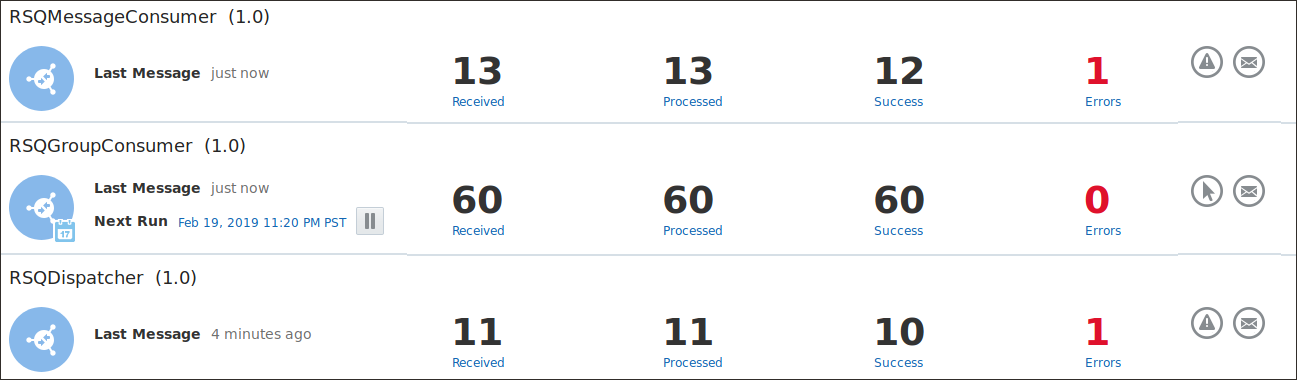

「統合のモニタリング」ページで、失敗したディスパッチャ・インスタンスおよびメッセージ・コンシューマ・インスタンスを確認できます。

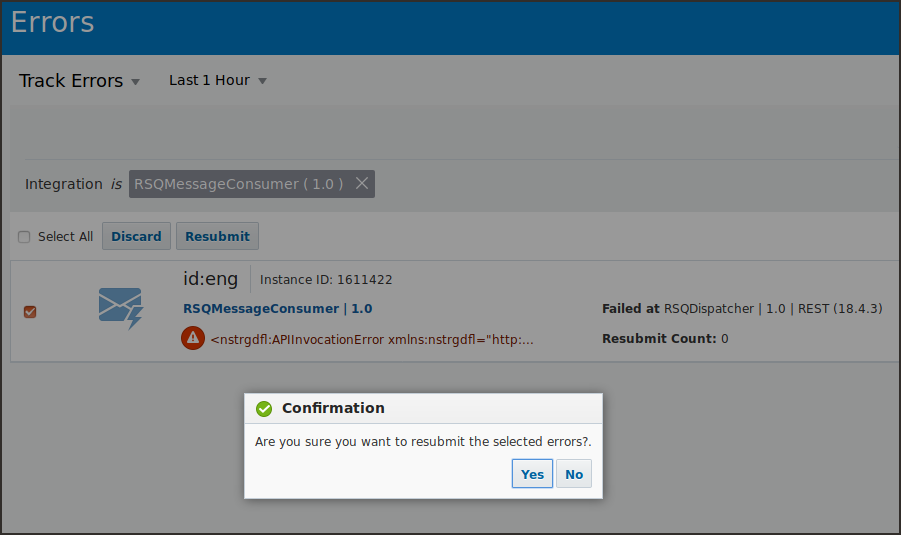

システム・エラーのリカバリ
ネットワークの問題などのシステム・エラーが原因で問題が発生した場合は、システム・エラーの解決後に失敗したメッセージ・コンシューマ・インスタンスを再発行することでリカバリできます。
