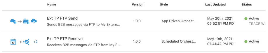

たとえば、自動的に作成されたB2B統合は、入力した名前プレフィクスがExt TPの場合に次のように表示されます。
表には、名前、バージョン、スタイル、最終更新およびステータスの列が表示されます。 名前列の左側には、統合で使用されるアダプタのタイプを示すアイコン(スケジュールされた統合のアイコンを含む)が表示されます。
