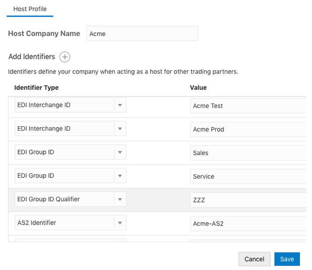

  • 同じタイプの複数の識別子:
    同じ識別子タイプの複数の識別子を追加できます。 たとえば、会社内のビジネス・ユニットに基づいて、または開発、テスト、本番などの環境に基づいて、X12またはEDIFACTの使用に基づく識別子を追加できます。 識別子タイプと値の組合せは一意である必要があり、この検証はユーザー・インタフェースで実施されます。
    同じタイプの識別子を複数定義することもできますが、アウトバウンド契約では特定の一意タイプを選択する必要があります。これにより、B2B for Oracle Integrationは、あいまいさなしでアウトバウンド・メッセージに挿入する識別子を正確に認識できます。
    次の例では、EDI交換IDとEDIグループIDの2つの異なる行が定義されています。
    「ホスト・プロファイル」タブが表示されます。 「ホスト会社名」フィールドには、Acmeの値が表示されます。 この下には、+記号付きの「識別子の追加」セクションがあります。 この下には、識別子タイプ・リストおよび値フィールドの列がある表があります。

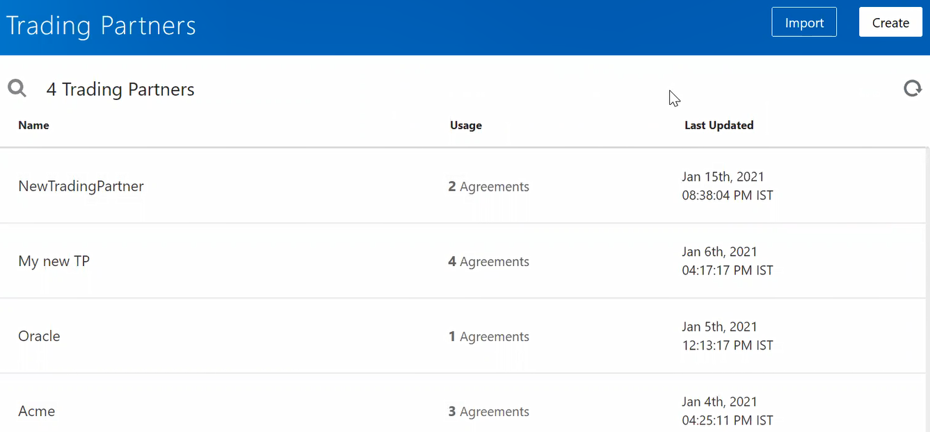

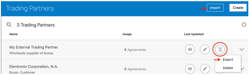

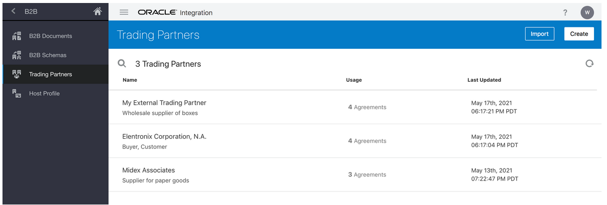

  1. 左側のナビゲーション・ペインで、B2B「取引パートナ」をクリックします。
    「取引パートナ」ページが表示されます。 「使用方法」列には、取引パートナに関連付けられているアグリーメントの数が表示されます。 エントリをクリックすると、その取引パートナのインバウンドおよびアウトバウンドのアグリーメント数が表示されます。
  2. 「作成」をクリックします。

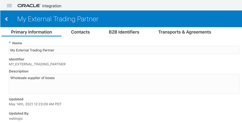

主要情報の表示
  1. 「基本情報」をクリックして、新しい取引先の作成時に入力した情報と同じ情報を表示します。 取引先の名前と識別子は、すべての取引先で一意である必要があります。
    上部にプライマリ情報、担当者、B2B識別子および契約タブが表示されます。 次に、名前、識別子、説明、更新済および「更新者」フィールドを示します。 右下には取消ボタンと保存ボタンがあります。
  2. 必要に応じて、取引先の名前を変更します。
    取引先名はいつでも変更できます。 アクティブに使用される取引先の名前を変更するための有効なシナリオがあります。 現実世界では、会社は名前の変更、合併および買収、事業単位の販売などを行います。 ここで新しい名前を反映する必要があります。
    アクティブな取引先の名前の変更の影響:
    取引先名は、この取引先との間で送受信されるメッセージの「B2Bメッセージのトラッキング」ページの列に表示されます。 処理された1つ以上のランタイム・メッセージでアクティブに使用される取引先の名前を変更した場合、「B2Bメッセージのトラッキング」ページの既存のメッセージには、名前の変更前に取引先の名前(旧)が表示されます。 新しいランタイム・メッセージは、取引先の新しい名前を記録します。 これは監査目的で意図的に行われますが、取引先によってメッセージをフィルタすると、その取引先のすべてのメッセージ(古いメッセージと新しいメッセージの両方)が正しく表示されます。 古いメッセージには古い名前が表示され、新しいメッセージには新しい名前が表示されます。

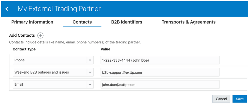

コンタクトの選択
取引先への連絡方法(名前、Eメール、電話番号、ショート・メッセージ・サービス(SMS)番号など)を追加できます。 「コンタクト型」フィールドと「値」フィールドは、どちらもフリー・テキスト・フィールドです。 これにより、カスタム・テキストを入力できます。 必要に応じて、この情報を使用して、オフラインで個人に連絡します。 現在、「連絡先」フィールドは参照専用であり、B2B for Oracle Integrationでは使用されません。
  1. 「連絡先」をクリックします。
  2. 「コンタクト型」リストから、取引先への連絡メソッド(名前、Eメール、電話番号、SMS番号など)を選択します。 この情報を使用して、B2B for Oracle Integration内からではなく、必要に応じて個人にオフラインで連絡します。
  3. 対応する値を追加し、「保存」をクリックします。
    プライマリ情報、連絡先、B2B識別子およびトランスポートと契約タブが上部に表示されます。 次に、担当者の追加アイコン、担当者タイプ・リストおよび値フィールドを示します。 右下には取消ボタンと保存ボタンがあります。

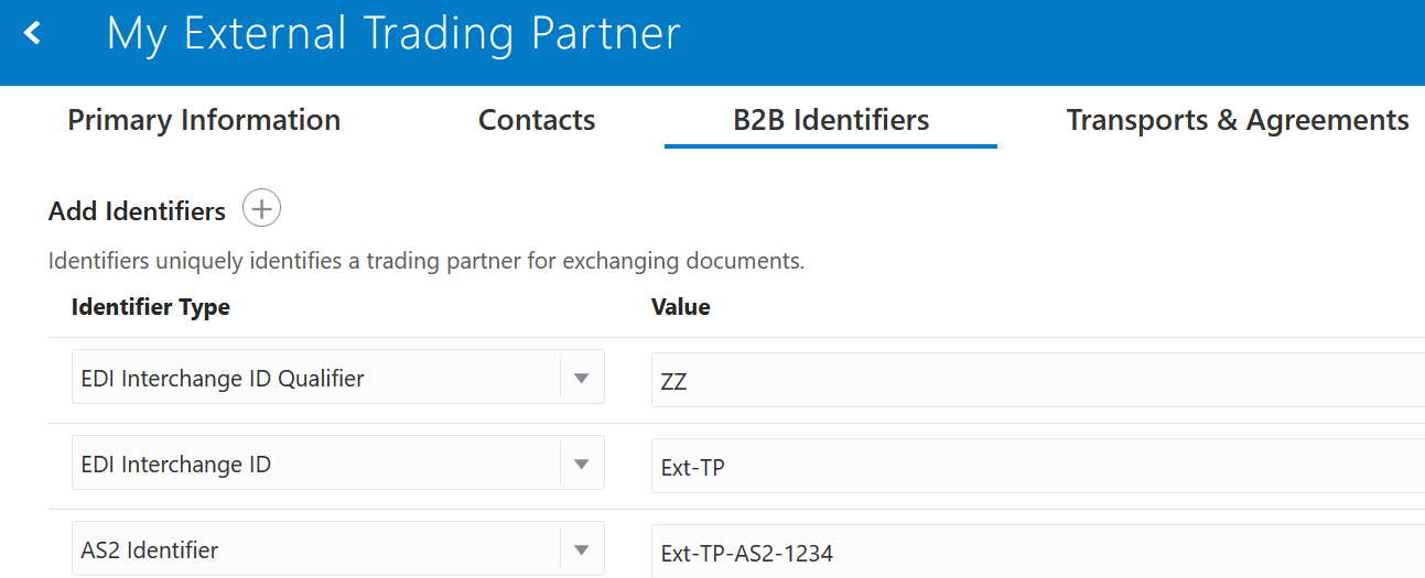

B2B識別子の定義
外部取引先から識別情報を収集し、かわりに「B2B識別子」セクションに入力します。 これは、概念上、B2B > 「ホスト・プロファイル」 > 「識別子」で指定した識別子と非常によく似ています。 メッセージ交換では、メッセージの方向に応じて、ホスト識別子と取引先識別子が送信者またはレシーバのロールで使用されます。

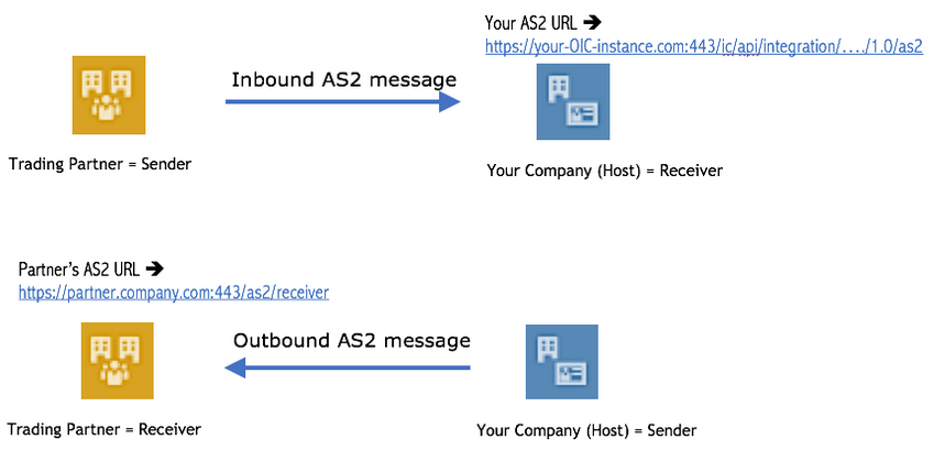

方向 送信者 受信者
インバウンド・メッセージ
取引パートナ
(取引先識別子は、「発信者ID」または「パーティから」として使用されます)
会社(ホスト)
(ホスト識別子は、「レシーバID」または「パーティへ」として使用されます)
アウトバウンド・メッセージ
会社(ホスト)
(ホスト識別子は、「発信者ID」または「パーティから」として使用されます)
取引パートナ
(取引先識別子は、「レシーバID」または「パーティへ」として使用されます)

  1. 「B2B識別子」をクリックして、取引先を一意に識別する識別子を定義します。 この情報は、ホストに定義したものに似ています。 「ホスト・プロファイルの定義」を参照してください。
  2. 識別子名を選択し、値を指定します。 複数の名前と値のペアを指定できます。 識別子が定義されていない場合は、「追加」アイコンをクリックして新しい識別子を追加し、識別子タイプを選択して値を入力します。
    プライマリ情報、連絡先、B2B識別子およびトランスポートと契約タブが上部に表示されます。 その下には識別子の追加タイトルとプラス(追加)アイコンがあり、次の表には識別子名および値の列があります。 右下には取消および保存ボタンがあります。

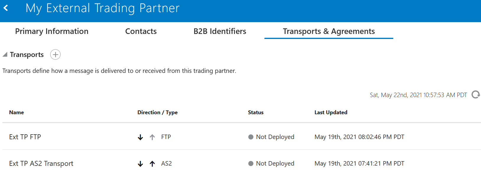

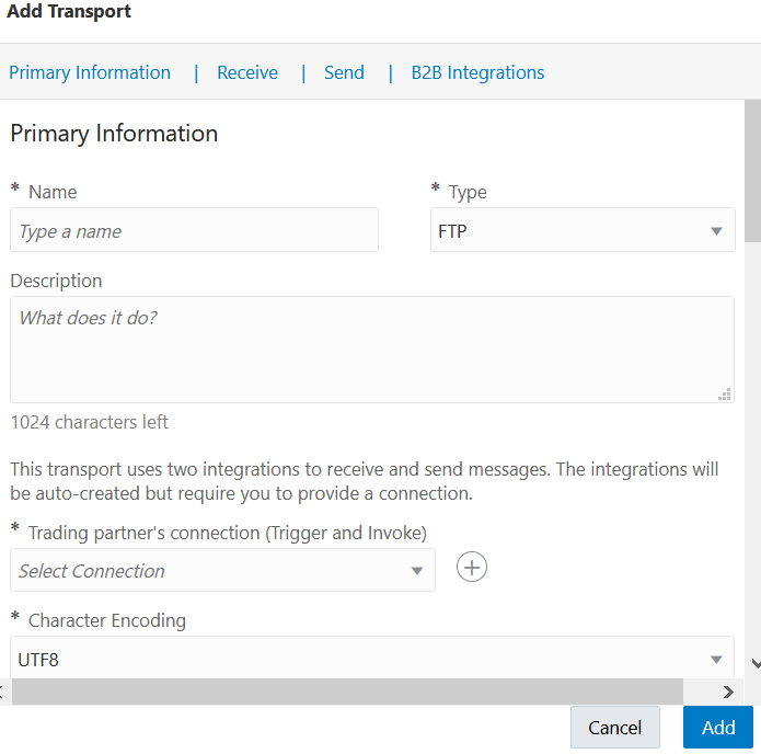

トランスポートの定義

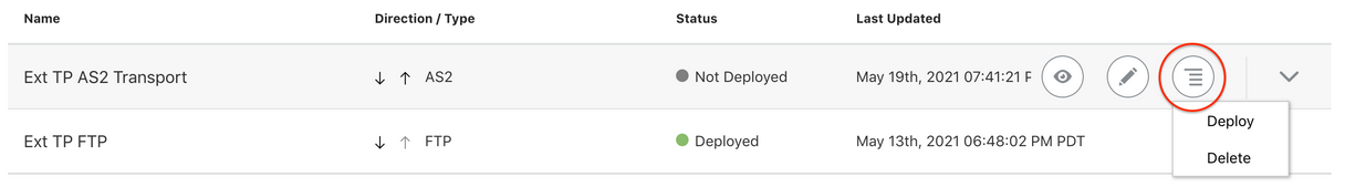

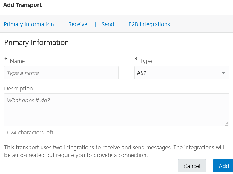

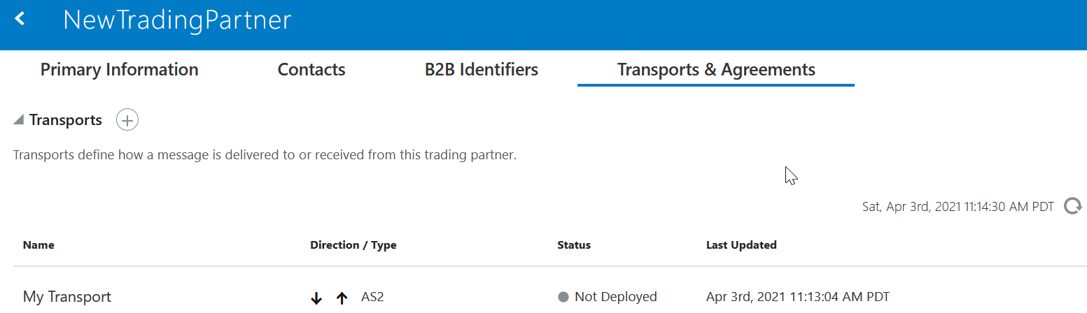

トランスポートは、技術通信プロトコルにマップされます。 ほとんどの場合、取引先ごとに1つのトランスポートを追加して、パートナからメッセージを受信または送信します。 AS2およびFTPトランスポート・プロトコルは現在サポートされています。
トランスポートの&契約ページには、取引先に対するトランスポートのリストが表示されます。
主要情報、連絡先、B2B識別子、トランスポートおよび契約(選択)が表示されます。 次に、トランスポート・セクションと+記号を示します。 下の表は、名前、方向/タイプ、ステータスおよび最終更新の列を示しています。
各トランスポートには、名前、方向とタイプ、ステータス、および最終更新時間が表示されます。 方向は、受信(下向き矢印)、送信(上向き矢印)または両方に構成されているかどうかを示すインジケータです。 ステータスは次のようになります。
  • 未デプロイ
  • デプロイ
  • デプロイ済
  • 失敗
カーソルを行の上に置くと、構成の表示、構成の編集およびアクション・メニューを開くための追加アイコン・ボタンが表示されます。 使用するトランスポート・プロトコル(AS2またはFTP)およびトランスポート・パラメータを定義する場合は、2つの統合を自動的に作成します(取引パートナとの間でメッセージを受信および送信します)。

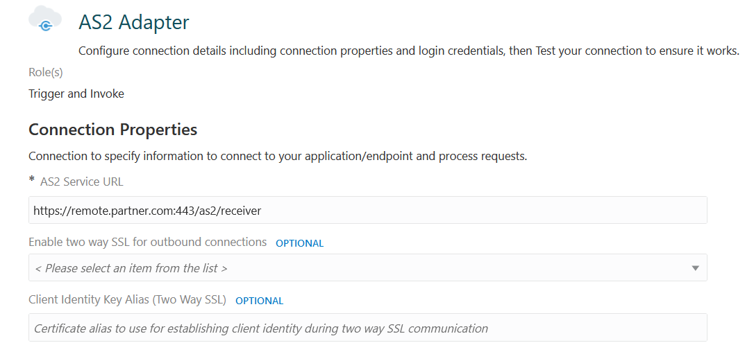

トランスポートには、次の構成設定が含まれています:
  • トランスポート内で個別に作成して選択する必要がある必須接続
  • プロトコル固有の設定(AS2設定、FTP設定など)
トランスポートの概念が提供されます。 「通信のトランスポート」を参照してください。

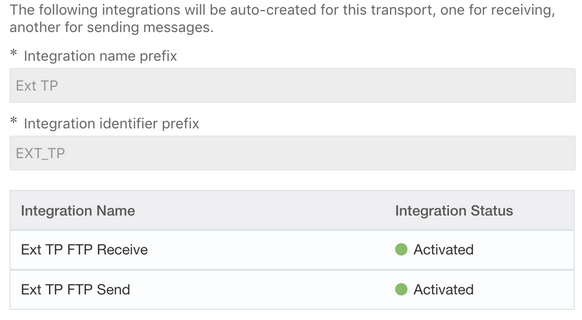

B2B統合
2つの統合が、トランスポートの作成時に自動的にそのカバーの下に作成されます。 これらの統合は、ランタイム機能のためのトランスポートの中核です。 2つのインテグレーションでは、実際にトランスポートを通過するランタイム・メッセージが処理されます。
  • メッセージを受信するためのB2B統合
  • メッセージ送信のためのB2B統合
「B2Bメッセージ処理に使用される統合」を参照してください。
トランスポート詳細パネルの「B2B統合」セクションには、2つの統合のステータスが表示されます。
インテグレーション名プレフィクス・フィールドが一番上に表示されます。 この下には、統合識別子プレフィクス・フィールドがあります。 この下には、統合名および統合ステータスの列がある表があります。
トランスポートのライフサイクル処理
使用可能なアクションを表示するには、行のアクション・メニューをクリックします。
表には、名前、方向/タイプ、ステータスおよび最終更新の列が表示されます。 最終更新列の右側には、表示、編集および処理の3つのアイコンがあります。 アクション・アイコンが選択され、デプロイおよび削除のオプションが表示されます。

AS2は、通常はリアルタイム・トランザクションに使用されるHTTPベースのポイント・ツー・ポイント・プロトコルです。 双方向のAS2メッセージ交換には、次に示す2つのAS2エンドポイントが含まれます:
取引先が送信者というラベルの付いたボックスは、インバウンドAS2というラベルの付いたインバウンド矢印を会社(ホスト)=受取人というラベルの付いたボックスに接続します。 このボックスの上には、URL値を持つAS2 URLというラベルがあります。 この相互作用の下には、取引先=レシーバというラベルの付いたボックスが、アウトバウンドAS2というラベルの付いた右側に着信矢印を受け取ります。 この矢印は、会社(ホスト) =送信者というラベルの付いたボックスから取得されます。 取引先=レシーバ・ボックスの上には、URL値を持つパートナAS2 URLというラベルがあります。
このトランスポートの作成時に、取引先からAS2エンドポイントに関する情報を収集する必要があります。 また、AS2エンドポイントに関する情報を取引先に提供する必要がある場合があります。 次の表では、収集する必要がある情報について説明します:

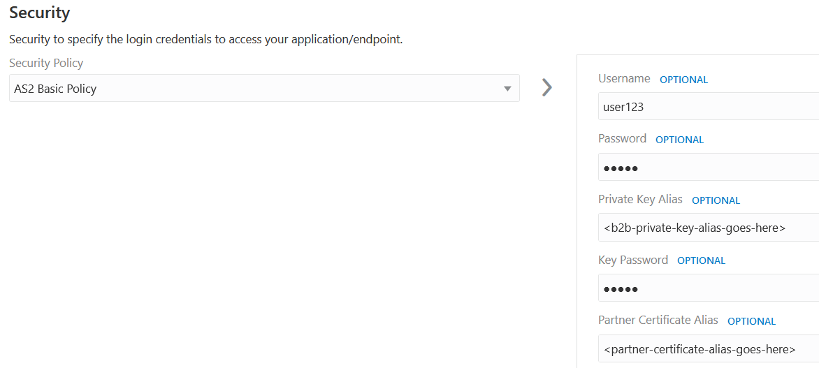

AS2アダプタ接続の例を次に示します。
  • 接続プロパティ:
    「接続プロパティ」セクションには、「AS2サーバーUR」フィールド、アウトバウンド接続フィールドの双方向SSLの有効化、およびクライアント・アイデンティティ・キー別名(「双方向SSL)」フィールド)が含まれます。
  • 接続のセキュリティ:
    「セキュリティ」セクションには、「セキュリティ・ポリシー」フィールド(AS2 Basicポリシーが選択されている)、ユーザー名フィールド、パスワード・フィールド、「秘密キー別名」フィールド、「キー・パスワード」フィールドおよび「パートナ証明書別名」フィールドがあります。
資格証明

受信用のAS2 URL
取引先と共有するには、AS2エンドポイントのAS2 URLが必要です。 トランスポートがデプロイされると(メッセージの受信または送信の準備ができている)、AS2エンドポイントURLが「AS2受信用エンドポイントURL」トランスポート・フィールドに表示されます。 このAS2 URLをコピーして取引先と共有します。 このAS2 URLは、すべての取引先で共通ではありません。表示または編集している現在の取引先に固有です。 特定の取引先のみが、このURLにAS2メッセージを送信できます。
AS2 URLは、このトランスポートのメッセージを受信するためにAS2統合を起動するURLです。 統合ページから同じ情報を取得することもできますが、この方法を使用すると簡単にアクセスできます。
    「取引パートナ」ページが表示されます。
  2. トランスポートを定義する取引先の行で、「編集」アイコンをクリックします。
  3. 「トランスポート&契約」をクリックします。
統合を作成するためのトランスポートの定義
  1. 「トランスポート」セクションで、「追加」アイコンをクリックして、この取引先へのメッセージの送受信方法を定義します。 構成パネルが開きます:
    「トランスポートの追加」ページには、プライマリ情報、受信、送信およびB2B統合のタブが表示されます。 次に、名前、タイプおよび説明フィールドを示します。 取消および追加ボタンは右下にあります。
  2. 次の詳細を定義します。
    セクション 説明
    「基本情報」セクション
    • 名前
    トランスポートの名前を入力します。 この名前は表示専用です。
    • 説明
    トランスポートのオプションの説明を入力します。 説明は表示専用です。
    • タイプ
    ドロップダウンからAS2を選択します。 これは、取引先とのメッセージの交換に使用する通信プロトコルを表します。
    AS2の選択に基づいて、AS2トランスポートに適した構成設定が表示されます。

  3. 「追加」をクリックします。
    新しいトランスポートが表示されます。
    主要情報、連絡先、B2B識別子およびトランスポートと契約タブ(選択)が表示されます。 次に、トランスポート・セクションと+記号を示します。 下の表は、名前、方向/タイプ、ステータスおよび最終更新の列を示しています。 最終更新列の右上にはリフレッシュ・ボタンがあります。
  4. アクション・メニューメニューから「デプロイ」を選択します。
  5. プロンプトが表示されたら、「デプロイ」を再度選択します。
    成功すると、次のメッセージが表示されます。
    Transport transport_name was deployed successfully.
    トランスポート・ステータスが「アクティブ」に変更されます。
  6. 統合ページに移動し、両方の統合が作成されてアクティブ化されることに注意してください。
  7. トランスポートをアンデプロイする必要がある場合は、「トランスポート&契約」セクションのアクション・メニューメニューから「アンデプロイ」を選択します。 トランスポートをアンデプロイすると、統合もデプロイ解除されます。

  4. 「トランスポート」セクションで、「追加」アイコンをクリックして、この取引先へのメッセージの送受信方法を定義します。 構成パネルが開きます:
  5. 次の詳細を定義します。
    セクション 説明
    「基本情報」セクション
    • 名前
    トランスポートの名前を入力します。
    この名前は表示専用です。
    • 説明
    トランスポートの名称を入力します。
    説明は表示専用です。
    • タイプ
    ドロップダウン・リストからFTPを選択します。
    これは、取引先とのメッセージの交換に使用する通信プロトコルを表します。 FTPを選択すると、FTPトランスポートに適した構成設定が表示されます。
    • 取引パートナの接続(トリガーと呼出し)
    使用する既存のFTPアダプタ接続を選択するか、「追加」アイコンをクリックして接続ページで新しいFTPアダプタ接続を作成します。 トリガーおよび起動接続である必要があります。 トリガーのみおよび起動のみ接続はトランスポートに使用できません。
    「Oracle Integration Generation 2でのFTPアダプタの使用」「接続の作成」を参照してください。
    別の接続を選択する場合は、このトランスポートがデプロイされていないときに選択できます。 トランスポートをデプロイすると、接続の選択は変更できません。
    接続内の構成プロパティをいつでも変更できます。 ただし、このトランスポートのデプロイ後に接続設定を変更した場合、変更を有効にするには、トランスポートをアンデプロイしてから再デプロイする必要があります。
    • 文字エンコーディング
    このトランスポートで処理されるすべてのペイロードに適用する文字エンコーディングを選択します。
    文字エンコーディングは、EDI解析(インバウンド)ステップまたはEDI生成(アウトバウンド)ステップで使用されます。

    「B2B統合」セクション
    • 統合名の接頭辞
    メッセージの受信とメッセージの送信の完全な統合名を形成するために使用される短いプレフィクスを入力します。
    FTPトランスポートの場合は、インテグレーション名が形成されます: your_prefix FTP受信およびyour_prefix FTP送信
    これらの統合に関する詳細が提供されます。 「受入および送信用のB2B統合の作成」を参照してください。
    • 統合識別子の接頭辞
    メッセージの受信とメッセージの送信の完全な統合識別子を形成するために使用される短いプレフィクスを入力します。
    AS2トランスポートの場合、統合識別子が形成されます: your_prefix _FTP_RECEIVEおよびyour_prefix _FTP_SEND
    最終的な統合識別子は、すべての統合で一意である必要があります。 そのため、一意のプレフィクスを入力していることを確認してください。
    一意性チェックに失敗すると、別のプレフィクスを使用して試行できます。

    新しいトランスポートが表示されます。
    主要情報、連絡先、B2B識別子およびトランスポートと契約(選択)タブが上部に表示されます。 次に、トランスポート・セクションと+アイコンを示します。 この下には、名前、方向/タイプ、ステータスおよび最終更新の列がある表があります。 すぐ上と右にはリフレッシュ・アイコンがあります。
  7. トランスポート・プロトコルとしてFTPを選択した場合は、アクション・メニューメニューから「スケジュールを受領」を選択してスケジュールを定義します。 スケジュールを作成して保存したら、戻るボタンをクリックして「トランスポート&契約」セクションに戻ります。 「Oracle Integration Generation 2での統合の使用」「統合スケジュールの定義」を参照してください。
  8. アクション・メニューメニューから「デプロイ」を選択します。
  9. プロンプトが表示されたら、「デプロイ」を再度選択します。
  10. 統合ページに移動し、両方の統合が作成されてアクティブ化されることに注意してください。
  11. トランスポートをアンデプロイする必要がある場合は、「トランスポート&契約」セクションのアクション・メニューメニューから「アンデプロイ」を選択します。 トランスポートをアンデプロイすると、統合もデプロイ解除されます。

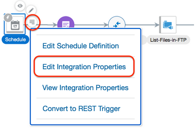

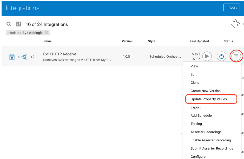

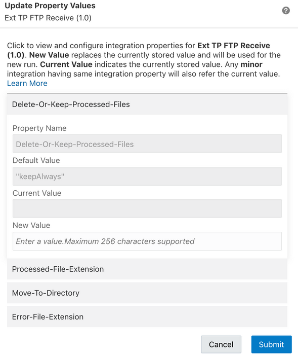

FTP受信統合後処理動作
デフォルトでは、FTP Receive統合によって処理されるファイルはバックアップ・ディレクトリに移動されます。 バックアップ・ディレクトリ名はoriginal-input-directory_backupであると想定され、正しい権限を作成して作成すると自動的に作成されます。
この動作は、次のようにカスタマイズできます。 これらのプロパティを検索するには、次に説明する「プロパティ値の更新」メニューを使用します。
権限 説明
Delete-Or-Keep-Processed-Files 処理されたファイルを保持するか削除するかを制御します。
  • deleteAlways: 処理が成功したか失敗したかに関係なく、処理済ファイルを削除します。
  • keepOnError: 正常に処理されたファイルのみを削除します。 処理されたファイルが失敗した場合、ファイルは保持され、別のディレクトリに移動されます。
  • keepAlways: (デフォルト)処理が成功したか失敗したかに関係なく、処理済ファイルを別のディレクトリに移動しても保持されます。
Error-File-Extension
処理エラーが発生した場合、Delete-Or-Keep-Processed-Files設定に応じて、Error-File-Extension値(_errorなど)を追加してファイル名を変更します。
たとえば、入力ファイル名が850_po.ediの場合、ファイルの処理後のデフォルト値は850_po.edi_errorに変更されます。
  • _error (default).
  • Error-File-Extensionの値を任意の文字列に設定できます。 ただし、original-input-filename Error-File-Extensionの組合せは、FTPサーバーで有効なディレクトリ・パスとなる必要があります。
Move-To-Directory
処理されたファイルは、Delete-Or-Keep-Processed-Files値に応じて別のディレクトリに移動されます。 バックアップ・ディレクトリは、original-input-directory Move-To-Directoryとみなされます。
たとえば、入力ディレクトリが/b2b/inboundの場合、デフォルト値を使用して、処理されたファイルは/b2b/inbound_backupディレクトリに移動されます。
  • _backup (default).
  • Move-To-Directoryの値を任意の文字列に設定できます。 ただし、original-input-directory Move-To-Directoryの組合せは、FTPサーバーで有効なディレクトリ・パスとなる必要があります。
Processed-File-Extension
処理が成功した場合は、Delete-Or-Keep-Processed-Files設定に応じて、Processed-File-Extension値(_processedなど)を追加してファイル名を変更します。
たとえば、入力ファイル名が850_po.ediである場合、処理後、ファイルは850_po.edi_processedに変更されます。
  • _processed (default).
特定のFTPトランスポートの動作を変更するには、そのFTP Receive Integrationを検索し、「プロパティ値の更新」ダイアログに移動します。
「統合」ページには、左上に検索アイコン、フィルタ・アイコンおよび統合の数が表示されます。 表には、名前、バージョン、スタイル、最終更新およびステータスの列が表示されます。 右端のアクション・メニューは、表示、編集、クローン、新規バージョンの作成、プロパティ値の更新(選択)、エクスポート、スケジュールの追加、トレース、アサータ記録の有効化、アサータ記録の有効化、アサータ記録の送信および構成のオプションを表示するために選択されます。 右上にはインポート・ボタンがあります。
  1. 「プロパティ値の更新」ダイアログで、変更するプロパティを選択し、「新しい値」フィールドに値を入力します。
  2. 「送信」を選択して、新しい値を将来の実行に対して有効にします。
    「プロパティ値の更新」ダイアログが示されています。 上から下には、詳細リンク、「プロパティ名」フィールド、「デフォルト値」フィールド、「現在の値」フィールドおよび「新しい値」フィールドがあります。
  3. 将来作成されたすべてのトランスポートの動作を変更するには、「B2B統合テンプレートFTP受信」という名前の統合を編集します。
  4. 統合キャンバスのスケジュール・アクションで、「統合プロパティの編集」を選択し、デフォルト値を変更します。
    スケジュールのアクション・メニューが選択されています。 メニューには、スケジュール定義の編集、統合プロパティの編集(選択)、統合プロパティの表示およびRESTトリガーへの変換の選択が含まれます。

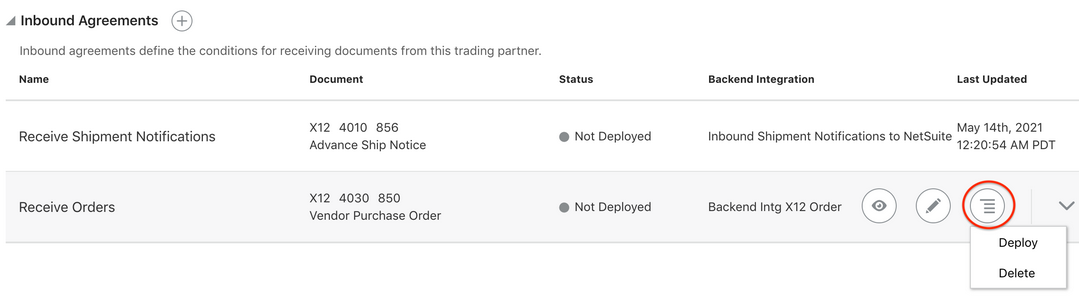

取引先「トランスポート&契約」タブからインバウンド契約およびアウトバウンド契約のリストを表示できます。
    「取引パートナ」ページが表示されます。
    次の詳細に注意してください。
    • アクティブなアグリーメントを持つ取引パートナは削除できません。
    • 詳細アイコンをクリックして、関連する取引パートナ・アグリーメントなど、取引パートナに関する特定の詳細を表示します。
  2. 契約を作成する取引先の行で、「編集」アイコンをクリックします。
インバウンドおよびアウトバウンド契約の定義
  1. 「トランスポート&契約」をクリックします。
  2. 「インバウンド契約」セクションで、「追加」アイコンをクリックして新しい契約を追加します。
    1. 次の詳細を定義します。

    3. アクション・メニューメニューから「デプロイ」を選択します。
    4. プロンプトが表示されたら、「デプロイ」を再度選択します。
      インバウンド契約ステータスが「アクティブ」に変更されます。
    5. 契約をアンデプロイする必要がある場合は、アクション・メニューメニューから「アンデプロイ」を選択します。
    4. プロンプトが表示されたら、「デプロイ」を再度選択します。 アウトバウンド契約ステータスが「アクティブ」に変更されます。
    6. 「編集」アイコンをクリックして更新します。
契約のライフサイクル処理
使用可能な処理を表示するには、行のアクション・メニューをクリックします。
「インバウンド契約」セクションには、+記号が表示されます。 この下には、名前、説明、ステータス、バックエンド統合および最終更新の列がある表があります。 選択した取引先の右端には、デプロイおよび削除のオプションを表示する表示アイコン、編集アイコンおよびアクション・アイコンがあります。
契約に対するライフサイクル処理は次のとおりです:
  • 基本契約の作成: 設計時のみの定義を追加します(ただし、デプロイしないかぎり、新しい契約は実行時に強制されません)。
  • 契約のデプロイ: 契約を実行時処理に表示し、即時に強制します。
  • 契約の再デプロイ: メッセージ処理を中断することなく、実行時に構成の変更をオンザフライに適用します。
  • 契約のアンデプロイ: 実行時に処理から契約が非表示になり、すぐに開始して無効になります。
  • 契約の削除: 設計時に削除します。

識別子値の変更
契約設定を直接変更しない場合でも、識別子の値を「取引パートナ」 > 「B2B識別子」または「ホスト・プロファイル」 > 「識別子」から変更すると、契約に間接的に変更されます。
間接的な変更を適用するには、契約を再デプロイします。
インバウンド契約には、B2B識別子が暗黙的にインバウンド契約で使用されるため、特別なケースが1つあります:
  • 取引先識別子を追加、更新または削除する場合は、任意の契約を再デプロイして、識別子の変更をランタイムに適用します。

取引先定義は、取引先リスト・ページからエクスポートまたはインポートできます。
「取引パートナ」ページには、右上のインポートおよび作成ボタンが表示されます。 この下には、名前、使用状況および最終更新の列がある表があります。 選択した取引先の右端には、エクスポートおよび削除のオプションを表示するために選択された表示アイコン、編集アイコンおよびアクション・アイコンがあります。
  2. アクション・メニューメニューから「エクスポート」を選択します。
  3. ZIPファイルをダウンロードします。

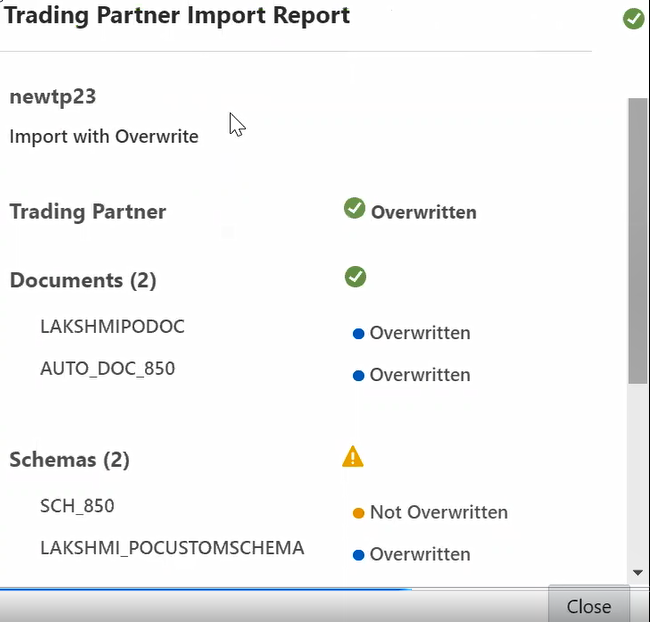

  4. インポートが成功すると、次のメッセージが表示されます:
    B2B Trading Partner import successfully for trading_partner_name. More Information.
  5. 「詳細情報」をクリックすると、取引パートナのインポート・レポートが表示されます。このレポートには、上書きされた内容と上書きされなかった内容の詳細が示されます。
    取引パートナのインポート・レポートには、取引パートナ名と、取引パートナ(上書き済)、ドキュメントおよびスキーマのセクションが含まれます。
